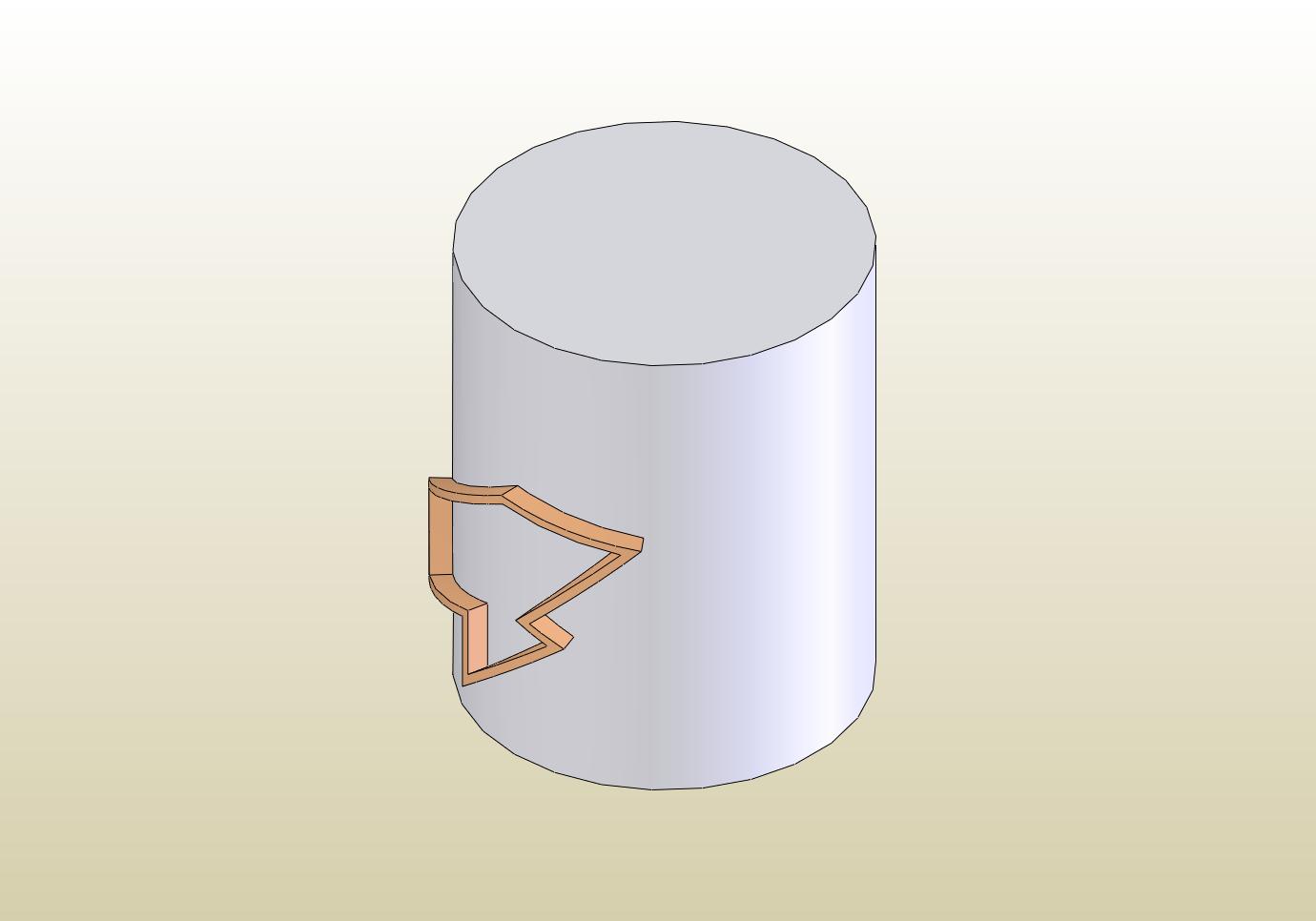

Hallo Zusammen,
ich habe ein Bild, kann dieses Bild auch auf eine Runde fläche projezieren, aber ich benötige es als Liniar aufgetragenen Aufsatz!
Hat einer ne Idee?
ectl. nen Zusatzprogramm?
Autotrace funkt nur bei Zeichnungen, nicht bei Bildern,
www.type3.com  ist leider nicht für Solid Works geeignet.

Ich bin nicht fit in diesem Thema, stell mir das aber so vor:
Das Bild in ein Grafikprogramm wie z.B. CorelDraw einladen, welches die Bitmap vektorisieren kann. Das vektorisierte Bild dann als dxf speichern.
Das DXF öffnen, die Konturen in SWXSolidWorks übernehmen und nachbearbeiten, dann austragen.
Ist wahrscheinlich viel Arbeit, aber immer noch besser, als das Wappen in SWXSolidWorks von Hand nachzumodellieren.

Wenn du in SolidWorks unter Extras - Zusatzanwendungen die Funktion Autotrace aktivierst, kannst du auch in SolidWorks vektorisieren.
Genaueres kannst du dann in der Hilfe erfahren.
Besonders gut lässt sich dies aber nicht händeln, sodaß (wie schon von Piet gesagt) CorelDraw besser ist.

Zur Not kannst du das auch mit "Inkscape" probieren, ist evtl. nicht so gut wie CorelDraw, dafür aber kostenlos.

umwickeln.zip
ich denke, dir wird das "Umwickeln"-Feature das Ergebniss liefern.

Guten Morgen Jungs und Mädels,
Die Vorgehensweise, das Bild erst mit einem Fotobearbeitungsprogramm zu bearbeiten, dann Vektoriesieren und somit eine Skizze zu erhalten, ist derzeit meine Vorgehensweise.
Ich suche eine Erleichterung, sprich, ein anderes Programm das ich über sie Zusatzanwendung aktivieren kann, das Vektoriesieren direkt in Solid Works zu erledigen. Mit den Standart Tools von Solid Works ist es sehr aufwendig.
Autotrace funktioniert nur teilweise, dieses Tool ist dafür um als Bild gespeicherte Zeichnungen zu verktoriesieren. Dat geht nicht mit farbigen logos.

Kannst ja mal hier schaun: http://www.solidworks.com/sw/products/engineering-software-partners.htm
Ich würde aber mal behaupten wenn es nicht mit den Standard Funktionen geht, hilft nur selbst was programmieren. Mit Standard Werkzeugen kann man zumeist nur 80% (20/80 Regel  ) der Lösungen abdecken.
Die Anpassung beim selbst programmieren ist im wesentlichen die Beschränkung der Parameter oder exakterer Beschreibung der Randbedingungen.
Wenn Deine Wappen als Volumen vorliegen würden, könntest Du mit einem Scanner und ScanTo3D arbeiten...

Von Solid Works selbst, gibt es keine "Gold"-partner.
Das habe ich schon in Erfahrung gebracht. Das Programmieren scheidet bei meinem Wissen aus.
Die Einzige Hoffnung die ich habe, ist ein Stand allone Produkt zum Vektorieseieren.
Würde dieses aber ungerne mit einem Fotobearbeitungsprogramm weitermachen.
Mein Wunsch:
Konstruieren mit SolidWorks
speichern als "Iges, step, sat, x_t, etc..."?
in dem neuen Programm importieren
Bild Vektoriesieren
Material hinzufügen
in SolidWorks importieren und weiterbearbeiten.
