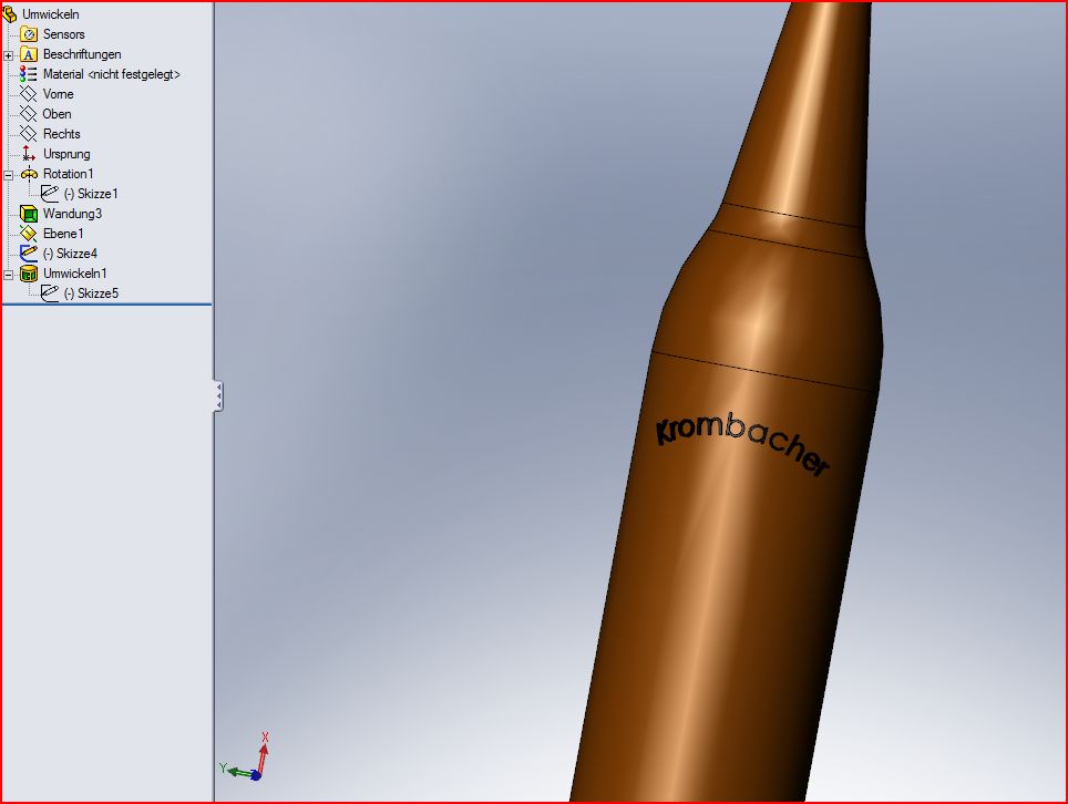

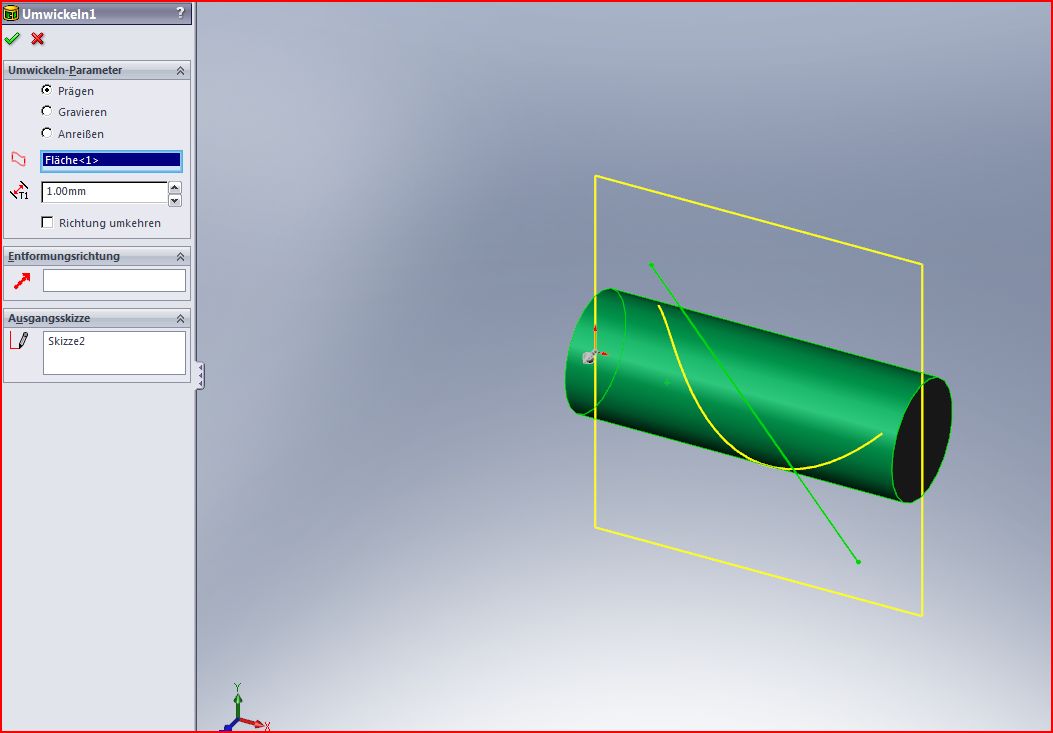

Hallo allerseits,
Ich habe folgendes Problem. Ich möchte auf einen Rotationskörper unregelmäßigem (über den Umfang) Verzierungen  aufbringen. Wenn ich normal auf den Volumenkörper gehe und darauf die Verzierungen zeichne geht das nicht da die Ebene nicht planar ist (ist ja gekrümmt, da rund). Ich hoffe ihr versteht was ich meine und könnt mir weiterhelfen, schon mal vielen Dank im Vorraus.

Hallo ,
hast Du es schon mal mit Umwickeln versucht?

Hallo Krümmel,
Vielen Dank für deine Antwort ich werden es am Wochenende mal probieren.

Umwickeln.zip
Hallo ailok
das wird schon hinhauen!
