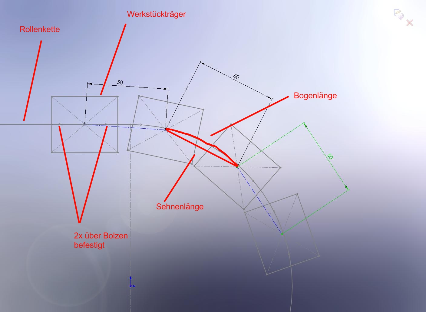

Hallo Zusammen!
Ich hab ein kleines Problem mit der Kollisionsprüfung einer Konstruktion. Ich habe einen Kettenförderer, der Werkstückträger im Umlauf transportiert. Diese WT's sind auf den verlängerten Bolzen der Rollenkette aufgesteckt.(siehe Anhang)
Ich wollte zur Überprüfung von Störkonturen die WT's vereinfacht in einer Skizze umlaufen lassen. Ich kann diese "Quadrate" zwar entlang der Bahn laufen lassen, auch in einem bestimmten Abstand (siehe Skizze) doch ist das so nicht ganz richtig. Die 50mm müssten ja über die Bogenlänge erhalten bleiben (sprich entlang der Bahn) und nicht über die Sehnenlänge, denn der Abstand der Bolzen auf der Kette ändert sich ja nicht in der Umlenkung!

Wenn ich Dich richtig verstehe, sollte also eine Kette von Quadraten mit dem Mittelpunkt der dem Band zugewandten Seite auf der Rollenkettenlinie umlaufen - müsste da nicht der Mittelpunkt der Quadratseite tangential um den Bogen laufe, also nicht 2 Verknüpfungen auf der Kurve, sondern 1 -> Ich meine dann sollte ES wohl machen was Du da möchtest.

Die Quadranten (Werkstückträger) sind nicht über den Mittelpunkt auf der Kette sondern über ZWEI Bolzen auf der Kette befestigt. Leider geht das eine Bild nicht in meinem Beitrag, damit könnte man es sich besser vorstellen und ich hab keine Möglichkeit gefunden den Beitrag zu editieren..

ja schon, aber trotzdem wird doch eine Kette von linearen Strecken über die Kurve gezogen - und von diesen linearen Strecken sollten jeweils die Mittelpunkte tangential zur Kurve laufen? also Mittelpunkt[Linie zwischen den Bolzenpunkten] tangential Bogenlinie.

Hallo Chris,
ich kann dir nicht ganz folgen. Die WTs sind also auf Kettenglieder gesteckt, die eine Teilung von 50mm haben. Dann bleibt die Teilung aber auch in der Kurve 50mm über die Sehne und nicht über den Bogen. Das Kettenglied kann sich ja nicht biegen. Oder?
Wenn du deine WTs mit kurvengesteuertes Muster entlang der Bahnkurve erstellt hast, dann hast bekommst du ein Muster, dass immer einen Abstand von z.B. 50mm gemessen entlang der Bogenbahn hat.

Ich weiß das ist nicht ganz einfach zu verstehen, ich versteh's ja selbst schon teilweise nicht mehr..
Die 50mm waren nur vereinfacht. Die Kette ist eine 12-B1 (3/4" sprich eine Teilung von 19,05mm). Jetz sind im Abstand von 4 Gliedern (76,2mm) 2 verlängerte Kettenbolzen monntiert auf die der WT gesteckt wird und dann im Abstand von 5 Gliedern kommt der nächste WT usw...

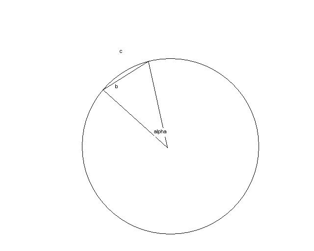

Wenn ich jetz nicht falsch liege ändert sich doch die Sehnenlänge in der Umlenkung, darum muss ich auch einen der Beiden Bolzen in einem Langloch im WT führen, ansonsten würd sich das ganze ja verklemmen in der Umlenkung..

ahaa, now the scales are falling from my eyes.
Wenn sich das so verhält, ist die Bogenlänge richtiger als die Sehne, aber auch nicht ganz richtig, weil du im Bogen ja auch lineare Teilstrecken hast. Die Sache mit den Ketten 100% genau darzustellen ist etwas tricky und wurde auf dem Brett schon oft behandelt. Wenn du eine Kollisionsbetrachtung machen willst und das Verhältnis Umlenkradius/Kettenteilung groß ist( je größer, desto richtiger) reicht vielleicht der Ansatz mit dem kurvengesteuerten Muster für die Trägerbolzen.

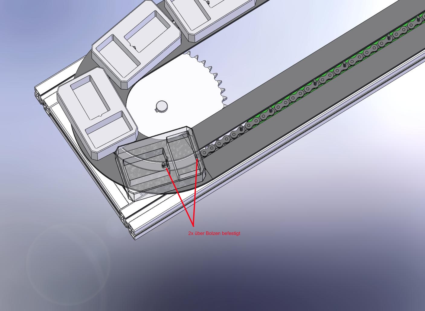

Danke schonmal für eure Bemühungen.. Ich weiß das es nicht zu 100% richtig ist, aber es würde mir schon reichen so.
Die Kettenbolzen hab ich mit einem Kurvengesteuerten Muster auf die Kette "gelegt", diese haben auch schon die richtige Teilung.
Jetz will ich aber die WT's oder auch vereinfacht nur in einer Skizze umlaufen lassen, nur wie soll ich daß anstellen?
Ein kurvengesteuertes Muster kann ich nur in einem Part machen, in der Baugruppe geht das nicht. Und in einer Skizze gibts kein kurvengesteuertes Muster, da kann ich höchsten Punkte mit einer Bahn verbinden..

Das Daraufsetzen ist ja auch nicht das Problem, aber wie kann ich einen Durchlauf simulieren, um evtl. Störkanten an den Umlenkungen zu erkennen?
Featuregesteuertes Muster hilft mir nicht weiter, auch keine Bahnverknüpfung etc., echt schon alles durchprobiert und finde keine Möglichkeit.

Ich hab jetzt die Bolzen auf der Kette (Im Einzelteil) immer um 10mm verschoben und dann in Zusammenbau auf Kollision geprüft. Ist zwar ein wenig arbeit aber für mich die einzig ersichtliche Möglichkeit dieses Problem zu lösen.
Trotzdem danke für die Hilfe!
Falls noch jemand eine bessere Möglichkeit weiß, immer her damit.

Vielleicht wird es mit der angehängten Grafik deutlicher (oder ich hab einen massiven Denkfehler). Strecke b entspricht der Teilung der Kette. Strecke c wird aber für den Abstand zum Mustern entlang eines Kreises benötigt und ist natürlich länger als b. Bei hinreichend großem Durchmesser nähert sich c natürlich b an. Aber wenn man bei "zu kleinem" Durchmesser c=b setzt, dringt die Kettenrolle in das Kettenrad nach ein paar Teilungen ein.
