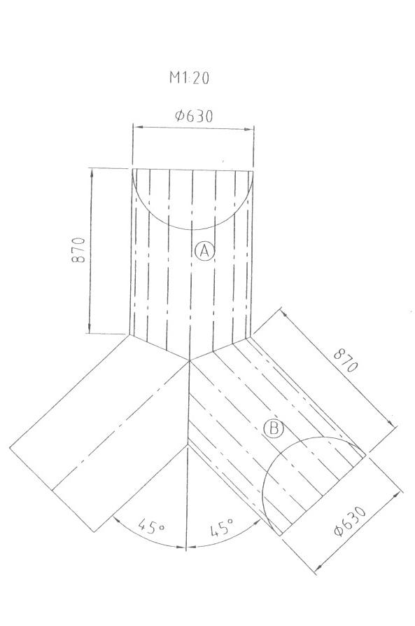

Hi zusammen!
Ich bin gerade dabei eine Bibliothek mit Abwicklungvorlagen zu erstellen.
Bei folgendem Teil stehe ich aber komplett an. Ich habe es schon mit einer Baugruppe versucht, aber auch mit einem Einzelteil, wo ich dann die beiden anderen Rohrstücke entferne aber nichts klappt so richtig.
Mir fehlt auch ganz einfach ein Anhaltspunkt, denn ich will die vorgegebenen Maße verwenden und nicht irgenwelche neues ausrechnen. Das müsste ich dann nämlich jedes Mal aufs neue machen und der sinn einer vorlage wäre dann eher gering.
ich hoffe jemand hat da eine gute idee dazu..
Anbei ein Bild vom besagten Teil, da ich noch nicht mal ein ordentliches Modell hingebracht habe..
Wandstärke ist egal-geht ja nur mal um die Vorlage.
Danke im Vorraus!
mfg KL

Hallo, KL!
Diese Beiträge hier können Dir bestimmt weiterhelfen:
http://ww3.cad.de/foren/ubb/Forum2/HTML/017680.shtml
Ich denke, Du hast Dein Rohr bereits modelliert. Wenn nicht, kann ich Dir gerne meine Version des Y-Rohrs geben.
Es ist alles in einem Teil. Aber ohne Blechfeatures! Diese schaffst Du bestimmt selber!

Hier mal ein Ansatz.
so long
der Marc

Ach so lößt ihr das problem..
Ich mache immer ne Baugruppe und schneide dann die Kontur von jedem Rohr weg. Zum Schluss hab ich dann jede Menge Fehler obwohl das Ergebnis eigentlich stimmt..
Eure Methoden gefallen mir aber viel besser..
Vielen Danke!
