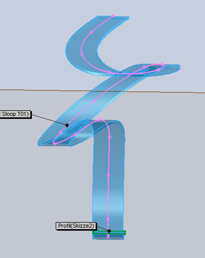

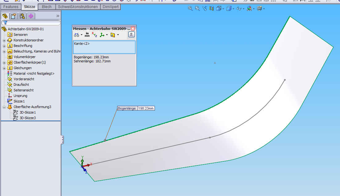

vielleicht hat einer von euch eine gute Idee, wie sich am Besten eine Achterbahn-Strecke in Solidworks konstruieren lässt. Habe die ganze Nacht mit einem Freund darüber gebrühtet, konnten aber zu keinem guten Ergebnis kommen.
Die Ausgangslage ist folgende: Es soll ein Gerüst konstruiert werden, das aus 2 parallel zueinander laufenden Rohren (Durchmesser 50 mm) besteht. Der Abstand zwischen den Rohren beträgt 900 mm. Die Kurve die die Bahn beschreibt soll sich wie Papier verhalten. Habe zur Veranschaulichung ein Foto von einem Modell angehängt. Der Papierstreifen auf dem Foto ist ein Rechteck und so müsste später auch die Abwicklung der beiden Kurven sein.
Wir haben es nicht geschafft, zwei Splines zu zeichnen, die zum Einen stehts parallel zueinander verlaufen, und zum Anderen dabei beide gleich lang bleiben. Vieleicht hat ja einer von euch eine Idee, wie man am Besten an so eine Sachen rangeht.
Vielen Dank schon mal im voraus,
beste Grüsse, Björn

mach eine Spline und eine Linie.
Diese beiden trägstu als Fläche aus.
Übrigens. Deine Fahrgäste kommen bei Deiner 8erBahn im Bild kopfüber hängend an...

Original erstellt von bjilton:
Hallo Björn,
und da ist schon dein Denkfehler! Wenn deine Bahn eine Kurve macht, sind die Splines nicht mehr gleich lang. Bei Autorennen hat auch der auf der Innenbahn die kürzere Strecke. Bei zwei Rädern ist das genauso.
Vom Ansatz her würde ich die Mittellinie der Bahn skizzieren und beide Rohrschienen gleichzeitig austragen.

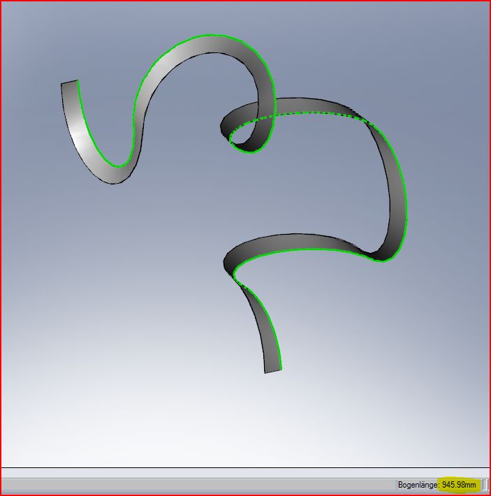

Hallo Michael,
vielen Dank für deine Antwort, das ist aber kein Denkfehler, sondern das Problem der Aufgabe. Vielleicht war das Bild der Achterbahn nicht so glücklich gewählt, da es letztendlich keine Achterbahn wird (bloss zwei "Schienen" haben wird die durch Sprossen verbunden sind). Tatsächlich soll sich die Konstruktion so biegen, wie auf den Bildern im Anhang das Papier. Bei dem Papier handelt es sich um ein (orthogonales) Rechteck, dadurch sind beide Aussenbahnen zwangsläufig gleich lang.
Das mit der Mittellinie ist kein schlechter Ansatz, ich weiss nur nicht, ob ich damit wirklich kontrollieren kann, das beide Seiten auch wirklich gleich lang bleiben. Ein anderer Weg den wir gestern versucht haben war das Blech-Tool. Im Grunde ist das ja das, was bei dem Papier passiert, es wird einfach gebogen. Aber so eine Form mit dem Blech-Tool zu modellieren halte ich für fast unmöglich...

Hallo Björn,
dein Papier gibt etwas nach, dein CAD nicht. Beide Schienen müssen nicht exakt gleich lang sein um die Funktion zu erfüllen. Allerdings kann die Differenz auch nicht sehr groß sein.
Wollt Ihr das real bauen? Oder nur zu Studienzwecken?

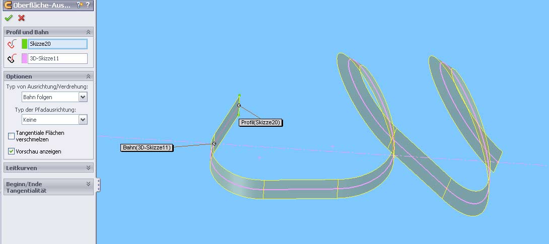

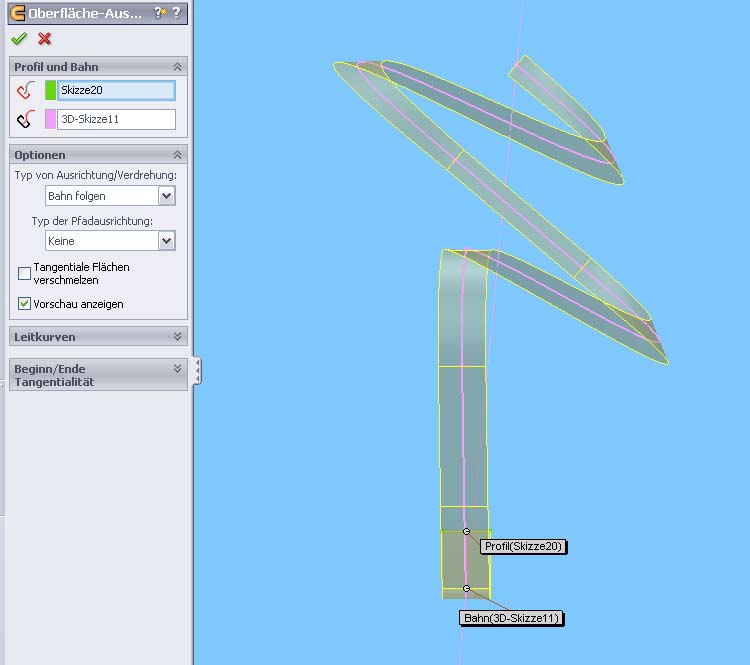

Hallo Björn
Das von dir erwartete verhalten erhälst du wenn du bei "Oberfläche-austragung" unter Optionen von Bahn folgen auf Normale Konstante halten oder wenn gewünscht auf Verdrehen entlang Bahn mit normaler Konstante umschaltest.
Gruss Marques

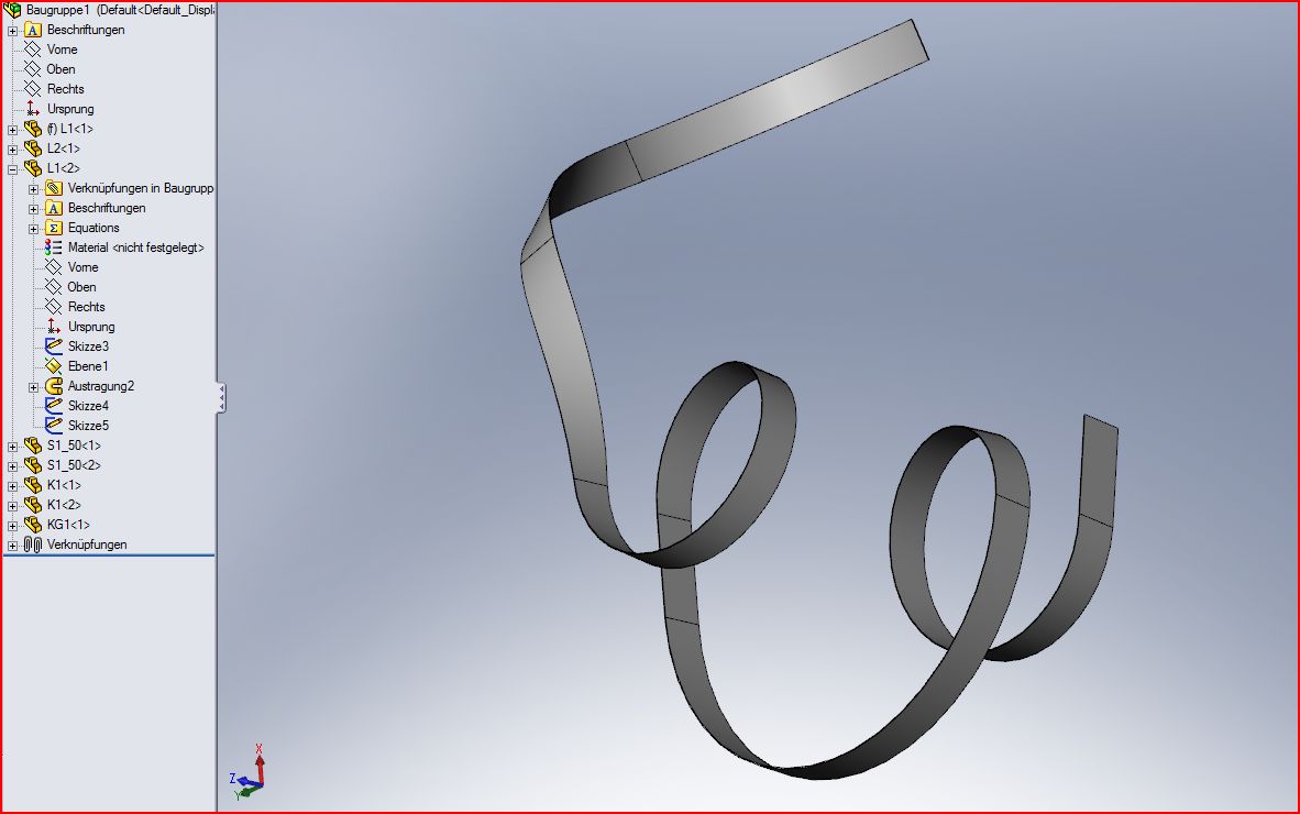

Ich hoffe, ich hab das Ganze richtig verstanden, hier meine Gedanken dazu:
Jede Kurve, die in Richtung einer Seite der Stoffbahn verläuft, führt dazu, dass Innen- und Außenseite unterschiedlich lang sind. Die Stoffbahn würde dann auf der Innenseite Falten werfen.
Wenn man das nicht will, darf die Stoffbahn nur nach oben/unten gebogen werden oder tordiert sein. Man kann sich das vorstellen wie die Raumschiffsteuerung in Computerspielen: Da kann man üblicherweise nicht in der Ebene nach links oder rechts abbiegen, sondern muss drehen und hochziehen usw.
Um das zu realisieren, würde ich eine 3D-Skizze erstellen, die diesen Regeln entspricht: Linien und tangentiale Bögen sowie Helixe, die sich tangential an die Bögen anschließen (um Knicke zu vermeiden).
Dann gibt es diverse Möglichkeiten. Ich würde wahrscheinlich ein flaches Profil (Stoffbahn) entlang der 3D-Skizze austragen. Anhand der Seitenkanten lässt sich ausmessen, ob die Segmente gleich lang sind. Wenn nicht, liegt ein Winkelfehler vor.
Wenn es stimmt, kann man die Seitenkanten der Stoffbahn in einen neue 3D-Skizze übernehmen und die Rohrquerschnitte austragen.

Erstmal vielen Dank für all eure Antworten!
@ Marques: nur mit Normale Konstante halten bekomme leider nur eine Schleife, die sich ziemlich platt windet, aber keine natürlichen Windungen macht (siehe Bild). Verdrehen entlang Bahn mit normaler Konstante kommt einer natürlichen Bewegung schon näher, ist aber dennoch keine, weil sich dadurch auch Flächen leicht schräg ausrichten, die eigentlich gerade sein müssten.
@ ThoMay: Leider nicht das richtige dabei, aber trotzdem danke für den Tipp!
@ Piet: Ja richtig, Faltenwurf der Art soll unter allen Umständen vermieden werden. Was ich noch nicht so ganz verstanden habe ist, wie ich Solidworks klar machen kann, das es weiche Übergänge von, sagen wir, einer horzontalen Helix zu einer vertikalen Helix machen soll. Wobei es bei einer Helix vielleicht noch gehen mag, weil sie parametrisch augebaut. Bei meiner Freiform bekomm ich aber die ganze Zeit nur Murx raus. Aber wenn's mit Linien und Helix hinhaut, dann werd ich das mal probieren...
Vielen Dank noch mal! Gruss, Björn

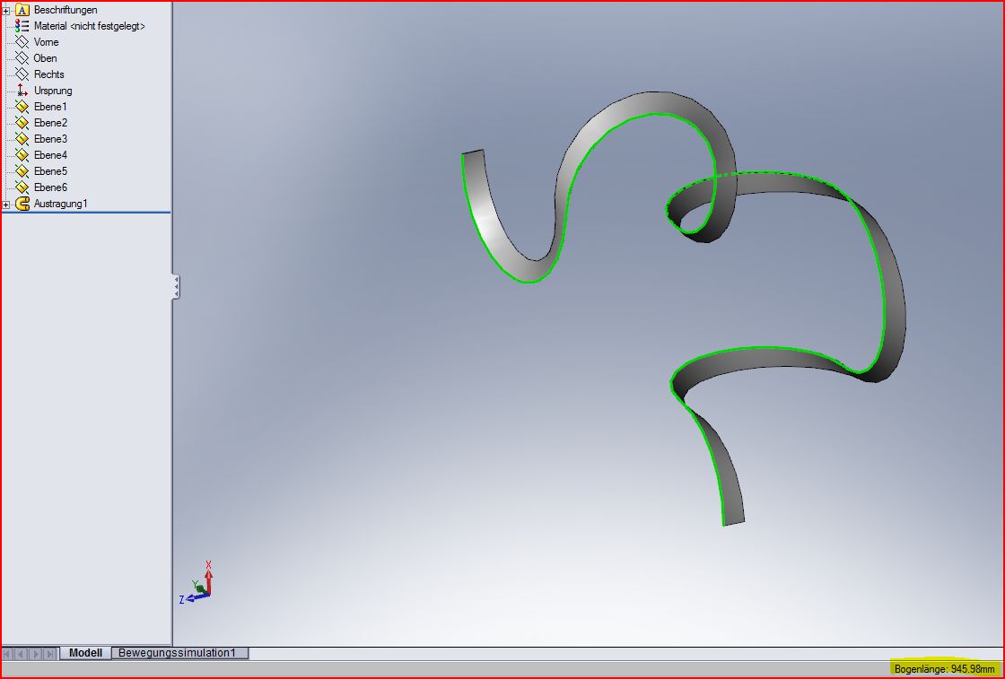

Achterbahn_ak.zip
hatte da auch mehr an zusammengesetzte Kurve
und verdrehen entlang einer Bahn gedacht
Auf einem Spline kannst Du schlecht die Bahn verdrehen
auf einer zusammengesetzten Kurve schon!
So in etwa!
(Verbiegen verdrehen macht sich nicht so gut wie ich dachte)
(das macht eher was es will )

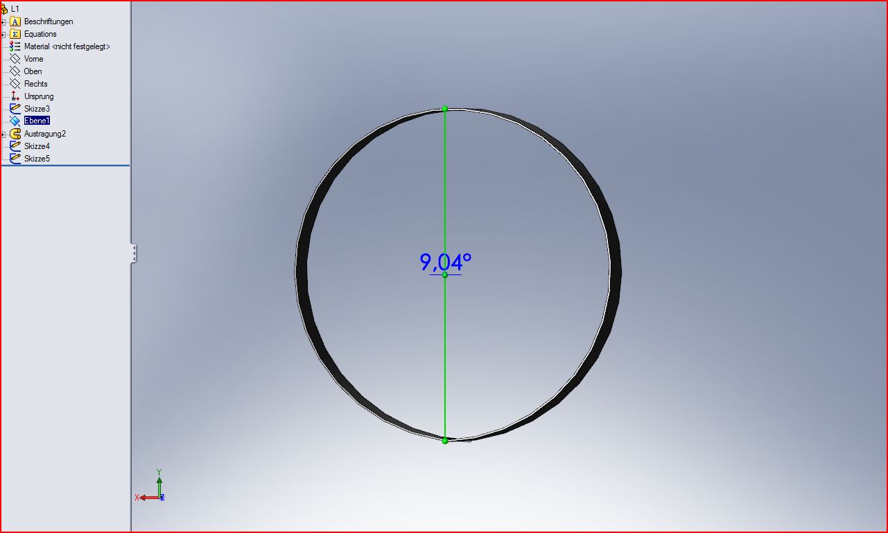

erstellt am: 13. Jul. 2009 16:40    Editieren oder löschen Sie diesen Beitrag!  <-- editieren / zitieren -->   Antwort mit Zitat in Fett Antwort mit kursivem Zitat    Unities abgeben: 1 Unity (wenig hilfreich, aber dennoch)2 Unities3 Unities4 Unities5 Unities6 Unities7 Unities8 Unities9 Unities10 Unities

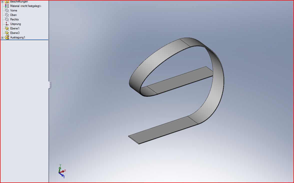

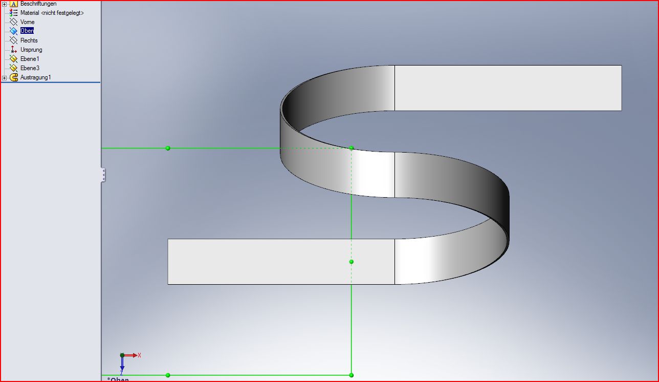

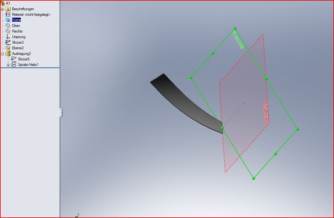

Looping2008.SLDPRT.zip
Will einfach nicht das machen, was ich will. Die Sau! Hab all eure Vorschläge ausprobiert, dies ist jetzt der Stand, der am saubersten funktioniert, aber trotzdem nicht das Verhalten an den Tag legt, welches ich mir so sehnlichst wünsche... Vielleicht hat noch mal jemand Lust, da drauf zu gucken. Die Datei ist ziemlich unaufgeräumt, sorry dafür.
Besten Gruss, Björn

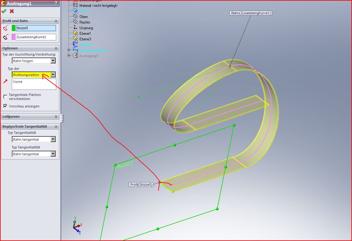

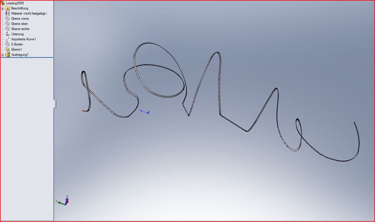

erstellt am: 13. Jul. 2009 17:20    Editieren oder löschen Sie diesen Beitrag!  <-- editieren / zitieren -->   Antwort mit Zitat in Fett Antwort mit kursivem Zitat    Unities abgeben: 1 Unity (wenig hilfreich, aber dennoch)2 Unities3 Unities4 Unities5 Unities6 Unities7 Unities8 Unities9 Unities10 Unities
Kann ich nicht vielleicht der ausgetragenen Fläche sagen, aus welcher Position die Austragung beginnen soll (das geht ja sowieso) und in welcher Position sie ankommen soll? Dann würde ich jeden Looping in einzelne Segmente unterteilen, wenn das die einzige Möglichkeit ist...
Besten Gruss, Björn

erstellt am: 13. Jul. 2009 17:47    Editieren oder löschen Sie diesen Beitrag!  <-- editieren / zitieren -->   Antwort mit Zitat in Fett Antwort mit kursivem Zitat    Unities abgeben: 1 Unity (wenig hilfreich, aber dennoch)2 Unities3 Unities4 Unities5 Unities6 Unities7 Unities8 Unities9 Unities10 Unities Nur für bjilton 10 Unities + Antwort hilfreich

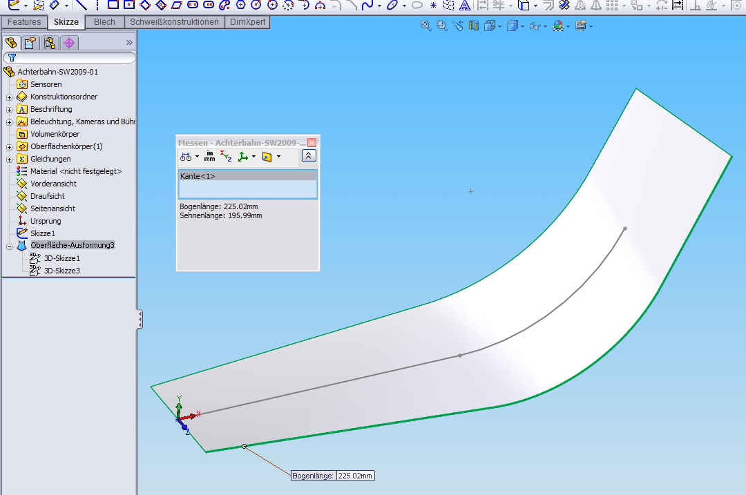

soll es so am Ende aussehen?

ich hab mal versucht, das ganze etwas anders zu erstellen.
Seht euch die Bilder an und ihr wisst wie.
Ich wollte mal die Logik der Krümmungen etc. erforschen und habe es mit Beziehungen versucht.
In diesem Beispiel habe ich die Bogenlängen (70mm) gleich gesetzt.
Mal davon abgesehen, dass ein paar Ungereimtheiten drin sind, stimmen die beiden Gesammtbogenlängen überhaupt nicht zueinander.  (105 + 70 + 50 = 225,02 ?????)
Ergo für mich momentan, die Bogenlängen müssen nicht gleich lang sein, damit die Gesamtbogenlängen gleich lang werden können. Stimmt die Behauptung?
Ich habe es in SW2009 erstellt, und deshalb evtl. für euch nicht zu öffnen.
Björn, du solltest mal dein Profil ausfüllen, damit wir sehen, mit welchem SW du Arbeitest.
Grüße, Andi

Hallo Björn
da Deine importierte Kurve aus lauter geraden
Segmenten besteht, ist Messen nicht so einfach !
Hab da 2058 Kanten in der Auswahl
(Volumenaustragung)
Grob geschätzt sag ich mal nein

erstellt am: 13. Jul. 2009 22:08    Editieren oder löschen Sie diesen Beitrag!  <-- editieren / zitieren -->   Antwort mit Zitat in Fett Antwort mit kursivem Zitat    Unities abgeben: 1 Unity (wenig hilfreich, aber dennoch)2 Unities3 Unities4 Unities5 Unities6 Unities7 Unities8 Unities9 Unities10 Unities Nur für bjilton 10 Unities + Antwort hilfreich
LOOP1.zip
Hallo nochmal!
so macht SWXSolidWorks schon mal einen sauberen Loop
wo die Kanten gleich lang sind!

Hey Krümmel,
das sah auf den ersten Blick ziemlich geil aus, leider ist es nicht die Lösung, wie man sieht, wenn man von der Seite/von Vorne drauf guckt. Die Seiten sind zwar gleich lang, aber wenn es an einer Ebene ausgerichtet wird, dann ist es natürlich wie geschnitten. Schade. Ich schätze, die einzige Lösung für das Problem ist auch gleichzeitig  die friemeligste - das verbiegen-Tool. Weiss da vielleicht jemand ein gutes Tutorial zu?

erstellt am: 13. Jul. 2009 23:43    Editieren oder löschen Sie diesen Beitrag!  <-- editieren / zitieren -->   Antwort mit Zitat in Fett Antwort mit kursivem Zitat    Unities abgeben: 1 Unity (wenig hilfreich, aber dennoch)2 Unities3 Unities4 Unities5 Unities6 Unities7 Unities8 Unities9 Unities10 Unities Nur für bjilton 10 Unities + Antwort hilfreich
kann Dir da gerade nicht ganz folgen
Muss alles schon symmetrisch aufgebaut sein !
Dann passt das aber für mich oder hab ich was
übersehen?
Das sieht bei mir auch etwas anders aus!
Siehe Bilder.

bjilton
Sehen Sie sich das Profil von bjilton an!   Senden Sie eine Private Message an bjilton  Schreiben Sie einen Gästebucheintrag für bjilton
Beiträge: 27
Registriert: 08.07.2009
Solidworks 2008
erstellt am: 14. Jul. 2009 00:11    Editieren oder löschen Sie diesen Beitrag!  <-- editieren / zitieren -->   Antwort mit Zitat in Fett Antwort mit kursivem Zitat    Unities abgeben: 1 Unity (wenig hilfreich, aber dennoch)2 Unities3 Unities4 Unities5 Unities6 Unities7 Unities8 Unities9 Unities10 Unities
Hab die Kurve noch ein bisschen weiter gebogen, um deutlich zu machen, dass die Fläche am Ende nicht mehr orthogonal ist. Aber auf deinem ersten Bild sieht man das Problem auch ganz gut (Seitenansicht): da sich die Fläche nur in eine Richtung krümmt (oben/unten) muss die Bewegung zur Seite hin über Drehung Zustande kommen. Habe mal ein Stück Papier gebogen, um das zu verdeutlichen (So wie das Papier soll sich am Ende auch die komplette Schleife verhalten). Die Fotos sind leider ziemlich mies, aber ich denke man kann's noch erkennen. Aussen und Innen-Kante (wenn man das so nennen kann) haben unterschiedliche Radien, daher ist es wahrscheinlich schwierig, das Problem mit einem Mittel-Spline zu lösen, an dem entlang eine Fläche ausgetragen wird. Das verbiegen-Tool hat in den Versuchen das gemacht, was nachher bei rauskommen soll, nur leider ist das so bescheiden zu handhaben. Schätze aber, es wird mir nichts anderes übrig bleiben...
Vielen dank für deine Mühe! Ich mach mal die Augen zu und versuche, nicht von Kurven zu träumen, haha!

Hallo Björn,
experimentier mal ein bischen mit Blechkomponenten und speziell da mit der skizzierten Biegung.

In der Tat braucht man variable Radien. Du musst die Bahn aus einzelnen Segmenten mit angenäherten Übergängen zusammensetzen. Und Blechkomponenten verhalten sich eben genau so wie ein Papierstreifen: die Kanten bleiben Parallel und gleich lang.
Die Kanten kann man abschließend noch als Sweep-Pfad verwenden.
Im Übrigen wird es bei der Fertigung genau so laufen, Fertigung aus einzelnen Segmenten. Den  Eisenbieger möchte ich gerne kennenlernen, der so ein Teil an einem Stück aus der Maschiene zwirbelt.

loop5.SLDPRT.zip
Hallo Thomas,
folge deinem Rat und versuche mich in dem Blech-Tools. Bei dir sieht das so aus, als wenn du die Linien, die als Referenz-Objekt für die Biegung dienen, gar nicht auf dem Blech zeichnest, stimmt das? Wenn ich eine skizzierte Biegung aufrufe, fragt Solidworks zuerst nach einer planaren Fläche, auf der die Skizze erstellt werden soll. Dort wähle ich meinen Blechstreifen und zeichne eine Linie, an deren Position sich das Blech biegen soll. Befindet sich die Linie nicht auf dem Blech, so kann ich scheinbar nicht auswählen, welche Seite sich biegen soll und welche rigide bleibt. Bei dir sieht das irgendwie freier aus... Wo zeichnest du denn deine Referenz-Linien? Kannst du vielleicht noch einen Screenshot von deinem Feature-Manager posten um das besser zu verstehen?
Bei mir sieht's zur Zeit so aus (siehe Anhang). Habe die zwei Aussenbahnen aus C4D exportiert, wobei nur die linke tatsächlich der Form entspricht, die rechte ist der so genannte Railspline, an dem sich in Cinema die Position der Austragung richtet. So hab ich aber zumindest schon mal Anhaltspunkte, in welche Richtung die Biegung geht.
Was mir noch zur skizzierten Biegung einfällt: Gibt es eine Möglichkeit, sich die Verformung schon vorher anzeigen zu lassen? Das allein über Grad und Radius einzustellen beinhaltet ein recht grosses Mass an rum probieren,... hmm.
Beste Grüsse und Thomas ein schönen (sicherlich wohlverdienten) Urlaub!

Ach so, eine Vorschau gibt es beim Erstellen nicht, aber wenn Du die fertige Biegung direkt anklickst, erscheinen alle Parameter die Du dann per Lifebemassung oder wie das heisst am Anfasser mit der Maus einstellen kannst. Dabei ist die Veränderung in Echtzeit (je nach Hardware) sichtbar. Auch der Winkel der Biegelinie wird angezeigt, so Du sie in der Skizze bemasst hast.

Achterbahn_2_AK.zip
Hallo Björn,
glaube bin einen entscheidenden Schritt weiter gekommen!
Wenn Du die Loops und Kurvensegmente über Helix mit genau definierter
Ebene im Steigungswinkel der Helix erstellts klappt es!
Dann das ganze in einer Baugruppe zusammensetzen wie früher die Carreabahn
Viel Spaß beim spielen!
Krümmel
Stillstand ist Rückschritt

Hallo Björn,
ich sag mal das passt jetzt!
SWXSolidWorks 2007 Beispiel am Montag.
Durch die Möglichkeit bei der Helix mit jeder beliebigen Gradzahl
an Windungen und Steigung zu arbeiten sind alle Möglichkeiten offen!
Du kannst Dir Segmente erstellen wie Du sie brauchst.
Bild hat gleiche Ausrichtung wie weiter oben wo Du die Flächen eben
nicht sehen konntest!
Krümmel

Was mit SWX so alles geht ;-)
erstellt am: 18. Jul. 2009 00:09    Editieren oder löschen Sie diesen Beitrag!  <-- editieren / zitieren -->   Antwort mit Zitat in Fett Antwort mit kursivem Zitat    Unities abgeben: 1 Unity (wenig hilfreich, aber dennoch)2 Unities3 Unities4 Unities5 Unities6 Unities7 Unities8 Unities9 Unities10 Unities Nur für bjilton 10 Unities + Antwort hilfreich
indem man z.B. die oben gezeigte BG als Part speichert
und die relevanten Kanten mit Elemente übernehmen
entweder zu einer 3D Skizze oder einer zusammengesetzten Kurve macht!
