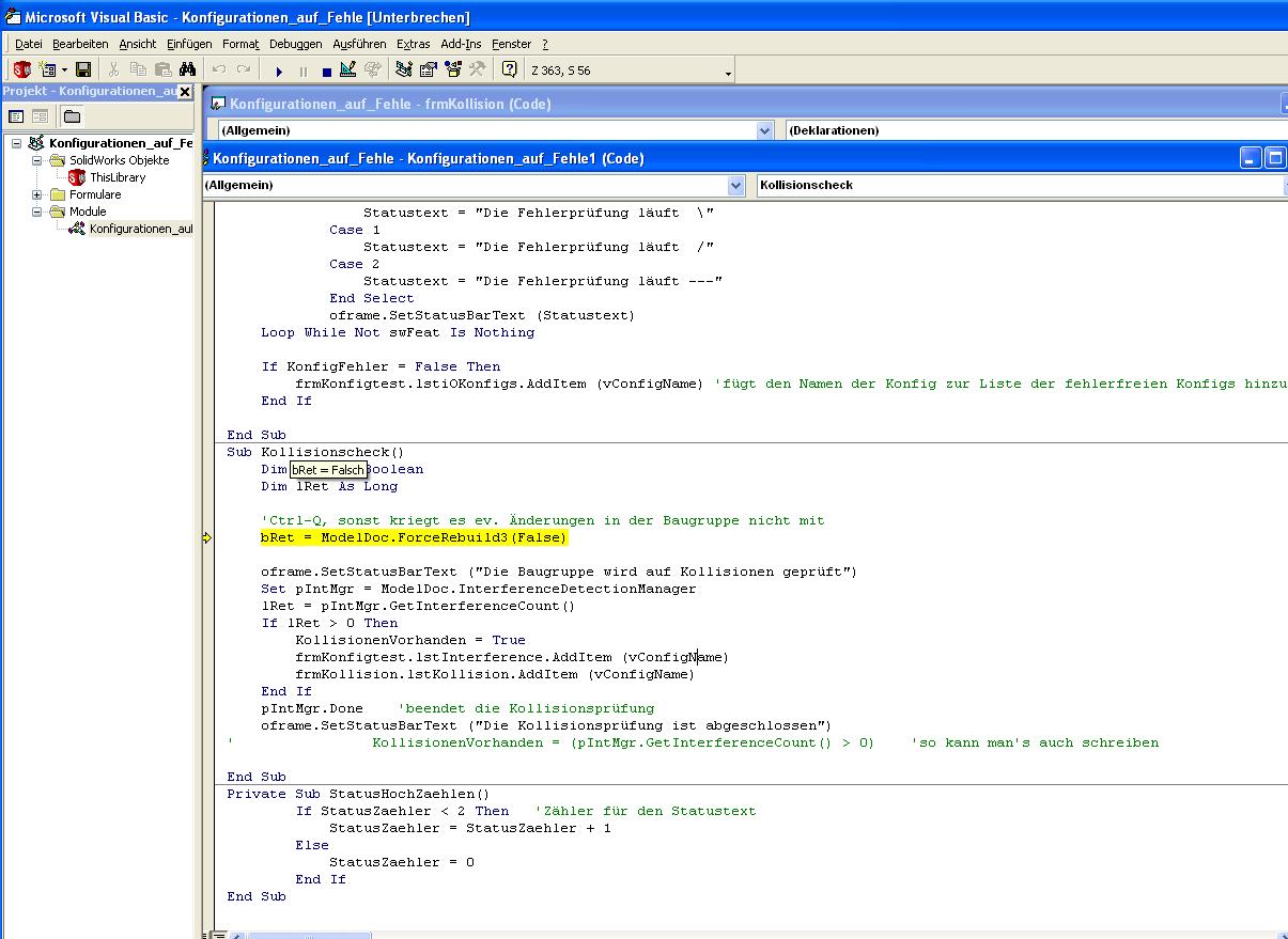

ich habe möchte ein Förderband dynamisch über Excel Tabellen steuern. Die Excel Tabelle mit den zu ändernden Maßen habe ich erstellt, auch die Verknüpfung zu den Einzelteilen und Baugruppen.
Leider wird die jeweilige Tabelle nur beim öffnen des jeweiligen Einzelteils auf eine Aktualisierung geprüft. Wenn eine Baugruppe geöffnet wird, findet keine Aktualisierung statt, auch nicht bei einem Modellneuaufbau.
Gibt es entweder eine Möglichkeit die gesamte Baugruppe irgendwie gründlich zu aktualisieren.
Mit Makros kenne ich mich nicht aus, habe mit dem Makrorekorder versucht ein Einzelteil zu öffnen und zu schließen. Leider lässt sich das Makro nicht ausführen.
Gibt es vielleicht schon ein fertiges Makro für den Zweck, das entweder alle Einzelteile nacheinander öffnet und schließt oder ausgewählte.
Vielen Dank im Voraus

Vielen Dank für die schnelle Antwort.
Dieses Makro müsste die Lösung sein, leider kommt dann ein Laufzeitfehler (91) wenn ich es ausführen möchte, und zwar:
Objektvariable oder width-Blockvariable nicht festgelegt.
Ich habe einen Screenshot eingestellt.
Im Prinzip müsste es auch langen wenn die Bauteile nur geöffnet und geschlossen werden.
Zu meiner solidworks Version es ist die Professional2009
Gruß knaller80

Hallo Knaller80,
wahrscheinlich stehen die Verweise noch falsch:
Im VB-Fenster unter Extras / Verweise die SWX2009 die SWX2009
Type Library, SWXSolidWorks Commands Type Library und SWXSolidWorks Constants Type Library
ankreuzen. Evtl. veraltete Einträge entfernen. Dann müsste es klappen.
Andreas

Ich habe die die betreffenden Häckchen gesetzt, die Fehlermeldung bleibt leider die gleiche.

erstellt am: 02. Jul. 2009 15:46    Editieren oder löschen Sie diesen Beitrag!  <-- editieren / zitieren -->   Antwort mit Zitat in Fett Antwort mit kursivem Zitat    Unities abgeben: 1 Unity (wenig hilfreich, aber dennoch)2 Unities3 Unities4 Unities5 Unities6 Unities7 Unities8 Unities9 Unities10 Unities Nur für Knaller80 10 Unities + Antwort hilfreich
bei mir läuft es einwandfrei ohne Probleme. Lösche einmal alle SWX-Verweise,
speicher das Ganze und setze anschließend die Haken neu. Hatten wir schon
Mal vor einiger Zeit: http://ww3.cad.de/foren/ubb/Forum2/HTML/017899.shtml
