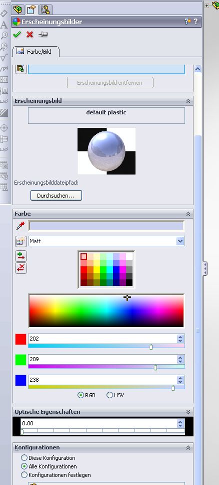

Hmmh, weiß jetzt nicht wo du bist?
Bei mir sieht das so aus wie im Anhang.
Dort kann ich eine Farbpalette speichern. Aber den einzelnen Farben kann ich keine Namen geben, oder?
Oder meinst Du für jede Farbe eine Palette speichern und nur eine Farbe darin anlegen? Könnte ne Lösung sein, aber irgendwie nicht elegant?
