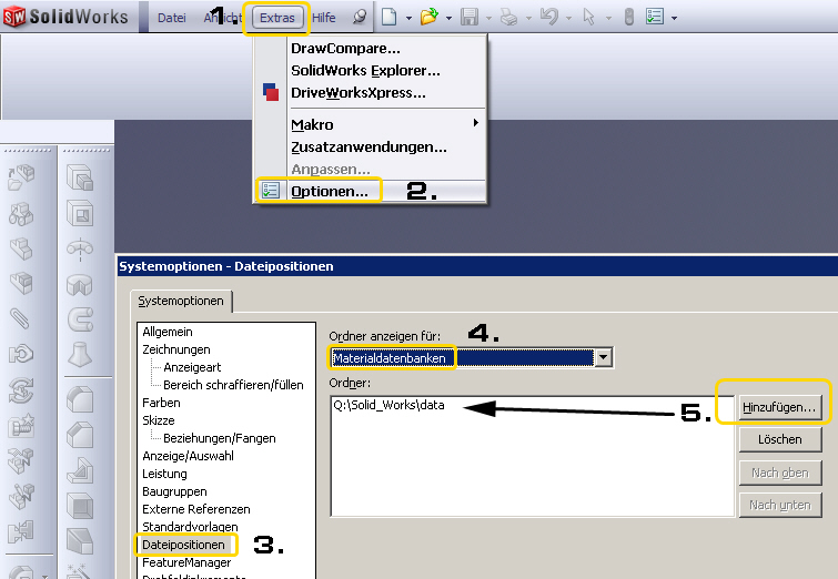

Hallo THSEFA,
manchmal hab ich das Gefühl, dass den Hotlines was anderes erzählt wird als im Beitrag geschrieben wird oder die sich dumm und taub stellen. Was hat eine benutzerdefinierte Materialdatenbank damit zu tun, dass man die Erscheinungsbilder von SolidWorks (also die Originalen) nicht mehr ändern kann
Haben sie dir denn den Tipp gegeben, die einfach zu kopieren, im den Dateipositionen den Ordner mit diesen benutzerdefinierten Materialdatenbank einzutragen und dann einfach auf "Material bearbeiten" in der Materialauswahl zu klicken. Du kommst dann in den wesentlich angenehmeren Dialog zum ändern der Materialien inkl. Erscheinungsbilder und kannst da an deinen Materialien alles so ändern, wie du möchtest.

Hallo Stefan
ich glaube nicht, dass unsere Hotline sich dumm stellt oder das ich denen was anderes erzählt habe als das was ich hier geschrieben habe. Was ich aber glaube ist die Tatsache, dass manche Menschen sich schwer tun, sich in ein Problem von anderen reinzudenken.
Den SWX-Dialog aus deiner Antwort (Bild) habe ich mir inder Zwischenzeit sehr ausführlich angeschaut. Meine Datenbank habe ich mir letztes Jahr schon erstellt, habe aber leider nur die Materialien mit den notwendigen physikalischen Eigenschaften ausgestattet. Nun wollte ich die farbliche Abstimmung machen. Mittlerweile sind wir mit der 2009er unterwegs und dort ist die Vorgehensweise ja nun anders. Und genau dort beginnt meine Odyssee duch die Einstellungen und Auswirkungen. Photoworks benutzen wir auch ab und zu, vereinfacht die Sache nicht gerade für mich...
Wenn ich dich nun richtig verstanden habe, brauche ich nur noch meine benutzerdefinierte Materialien mit einem passenden "Überzug" aus der Liste auszustatten, den ich dort auch individuell anpassen kann. Dann fix speichern und das wars?
Wäre ja schön wenn es wirklich so gehen würde...

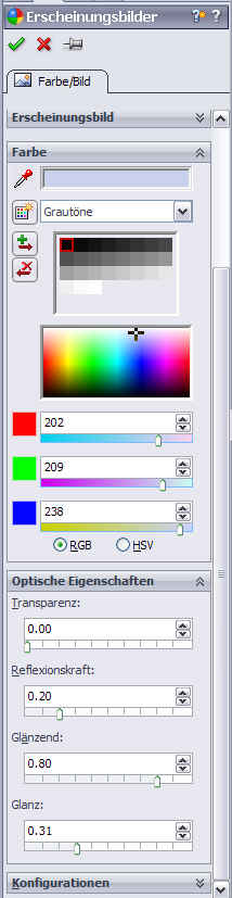

Mittlerweile habe ich es aber geschafft, meine Materialien mit einer entsprechenden Farbe anzulegen! Ich möchte es euch hier beschreiben wie ich es gemacht habe, da es leider nicht "einfach mal so" geht: Nur SWX weiß warum!
Ausgangssituation: mein Material AlMnSi1 bekommt den Anstrich RAL 157/163/172 (irgend ein schönes Grau!)

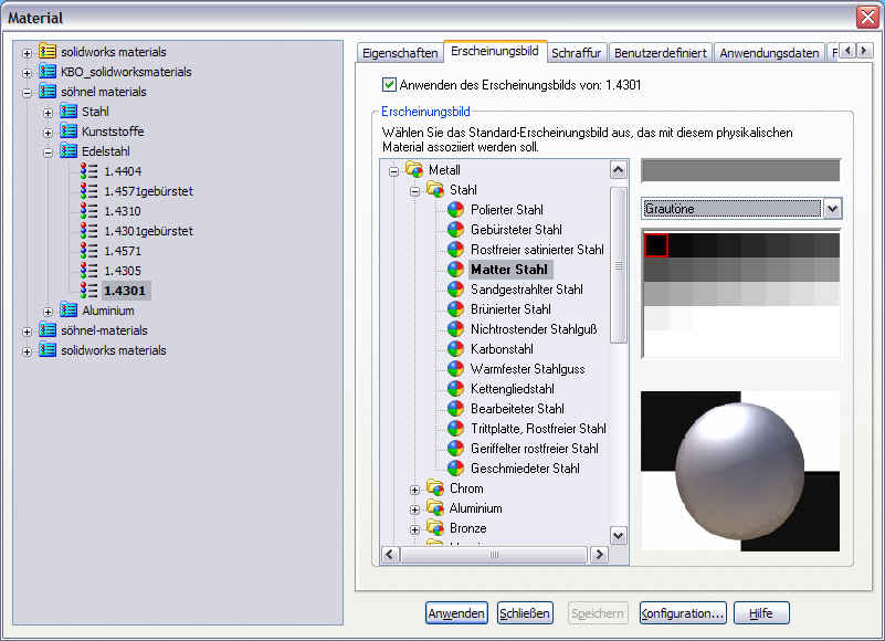

1) Öffne Teil und lasse mir das Erscheinungsbild anzeigen und öffne dieses (Abb.1)

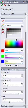

2) Unter Farbe erstelle ich dann ein neues Farbmuster und stelle meine Farben ein (Abb.2)
3) Bestätigen nicht vergessen und Dialog schließen
4) !WICHTIG! Material vergeben und dann wieder entfernen! (Bei mir sind sonst alle Versuche gescheitert, mein Vorhaben zu realisieren!) Das ganze jetzt als Dateivorlage *.prtdot speichern
5) neues Teil öffnen und Material bearbeiten klicken
6) das benutzerdefinierte Material mit dem Erscheinungsbild eurer Wahl (durch Auswahl aus der Liste) ausstatten
7) Die Farbe des Erscheinungsbildes anpassen (nun kommt euch der Schritt 1-3 entgegen, da ihr nur noch unter Farbmuster {matt/glänzend/Standart/Transparent + eurer neu angelegtes Farbmuster} die Farben auswählen müsst )
8) Nach jedem Material speichern!
9) Fertig! Nun könnt ihr beim erstellen eines neuen Teils direkt euer Material eingeben und es erscheint auch so wie ihr es eingestellt habt!
Viel Spaß dabei...

Hallo Thsefa,
ich habe mir eine Farbpalette mit Grautönen erstellt.
Dann habe ich mich mit den Standardpaletten Matt, Glänzend, Standard und Transparent beschäftigt. Die enthalten alle die selben Farben.

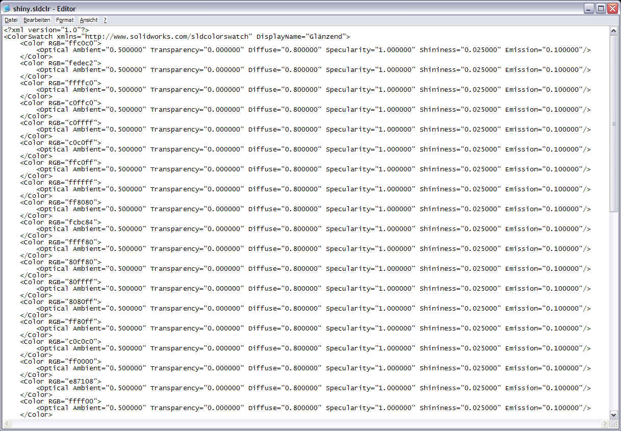

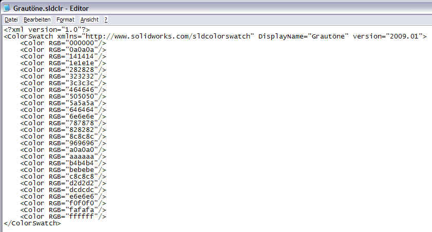

Nun habe ich im Editor die entsprechenden Dateien angesehen. (Siehe Bilder)
In der selbst erzeugten Datei fehlen die Eigenschaften Ambient, Transparency, Diffuse, Specularity, Shininess und Emission.
Was bedeutet diese unterschiedliche Behandlung von Farbpaletten und welche Auswirkungen hat dies auf unsere Materialdarstellung?
Wie kommen diese Eigenschaften in den Farbpaletten zustande, bzw. wie kann man sie Einfügen?
Reicht ein manuelles Kopieren im Editor?
Wer kann da was zu sagen?

ich habe noch etwas weiteres herausgefunden.

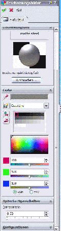

Ist bei dem geöffneten Teil ein Material vergeben, sieht es wie in Bild 01 aus.

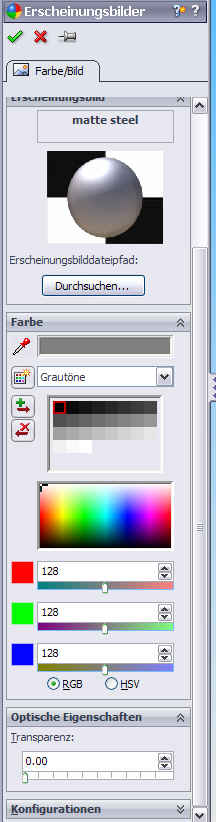

Ist kein Material vergeben, sieht es wie in Bild 05 aus.
Auf einmal sind zusätzliche Parameter erreichbar (Reflexionskraft, Glänzend und Glanz).
Erzeuge ich nun eine neue Farbpalette, werden trotzdem keine zusätzlichen Parameter mit abgespeichert.
Zu den oberen Fragen kommen nun weitere hinzu.
Warum erhalten wir zusätzliche Parameter, wenn kein Material vergeben ist?
Warum werden diese Parameter bei erzeugen einer Farbpalette nicht gespeichert?
Wer möchte Ü´s haben?
Grüße, Andi

Aufpassen Das eine ist das physikalische Material und das andere mal die Shadereinstellungen fürs Rendern  im Rendering (gemeint: Bildberechnung mit CPU ) (zB. bei:Raytracing - On --> Brechungsanzahl, Brechungsindex, Spiegelungen, usw. sind für dieses Material wenn vorhanden zu definieren).
Das sind je nachdem verwendeten Basisshader, - bei Dir in diesem Fall 'Matter Stahl' - weitere Regler aktiv und editierbar. Es hängt einzig von dem gewählten vordefinierten Shadertyp ab welche Eigenschaften das sind. Wenn Du Glas wählst sind das natürlich andere optische Eigenschaften zu definieren bzw. als bei Stahl,Holz usw.
Schade ist, dass man sich nicht wie in Maya, modo oder 3DS möglich diese Shader bzw. Oberflächeneigenschaften von Grund auf selbst erbasteln kann?
Einen wesentlichen Einfluss auf den Look&Feel des Shaders hat auch die Beleuchtung/Umgebung bei Verwendung von indirektem Licht! Besser erst das richtige Beleuchtungsschema einstellen und dann den/die Shader anpassen.
Was mir auch noch aufgefallen ist: SolidWorks vergisst auf das Teil die zugewiesene Farbe oder eingestellte Eigenschaft (bei mir oft der Fall) anzuwenden. --> Hier umbedingt den Shader erst mal unter einem eigenen Erscheinungsbilddateipfad wie hier zB.
abspeichern - dann wird auch die Shaderkugel geupgedated und die zugeweisene Farbe gespeichert. Die Option das Material zu verknüpfen besser nicht verwenden da dann die Berechnungszeiten beim Rendern extrem hochgehen... ?
Zum Abschluss evtl. noch das tatsächliche/physikalische Material mit dem passenden Shader verheiraten und in eine 'eigene Materialdatenbank' für alle Ewigkeiten wegsichern...

Hallo Ahleggs,
jetzt bin ich durch dich wieder einen Schritt weiter.
Die zusätzlichen Optionen haben nichts mit dem entfernen des Materials zu tun, sondern beim entfernen wurde bei mir ein anderes Erscheinungsbild eingesetzt (matter Stahl wurde zu Standardkunststoff).
Das erklärt aber noch nicht, warum SolidWorks 4 fast identische Farbpaletten mit den Eigenschaften Matt, Standard, Glänzend und Transparent hat, aber beim speichern einer eigenen Farbpalette diese Eigenschaften nicht erzeugt.
Hat das vielleicht historische Gründe?
Gabs mal ein SolidWorks ohne Erscheinungsbilder wo diese Informationen in den Farbpalleten benötigt wurden?
U´s sind unterwegs, Danke noch.
