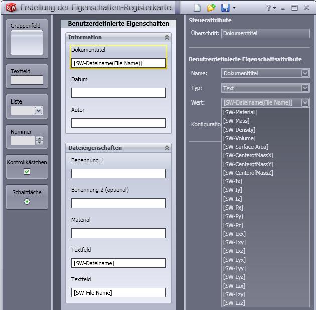

ich hab SW 2009, die Erstellung der Eigenschaften-Registerkarte hab ich gefunden
und hab auch das gemacht was in der Hilfe Neue Funktionen stand. Aber wie
bekomme ich nun die ausgefüllten Informationen der Registerkarte in meine
Zeichnung?
Gruss Ryan

Ralf Tide
Beiträge: 4999
Registriert: 06.08.2001
erstellt am: 20. Jun. 2009 17:00    Editieren oder löschen Sie diesen Beitrag!  <-- editieren / zitieren -->   Antwort mit Zitat in Fett Antwort mit kursivem Zitat    Unities abgeben: 1 Unity (wenig hilfreich, aber dennoch)2 Unities3 Unities4 Unities5 Unities6 Unities7 Unities8 Unities9 Unities10 Unities Nur für Ryan12 10 Unities + Antwort hilfreich
017885_DateieigenschaftenAufZeichnung.exe.txt
Original erstellt von Ryan12:
...Aber wie bekomme ich nun die ausgefüllten Informationen der Registerkarte in meine
Zeichnung?...
Hallo Ryan,
am einfachsten
  • eine neue Zeichnung erstellen,
  • ein Teil mit Dateieigenschaften in die Zeichnung laden,
  • das Blattformat bearbeiten,
  • einen Bezugshinweis erstellen
  • und die Verknüpfung zur Eigenschaft herstellen.
Anschließend das Teil wieder von der Zeichnung entfernen und die Zeichnung als Vorlage (Template *.drwdot) speichern. Sinnvoll ist es auch unter Datei->Blattformat speichern das Blattformat separat abzuspeichern, dann kannst Du das für bestehende Zeichnungen tauschen (Eigenschaften des Blattes bearbeiten...)

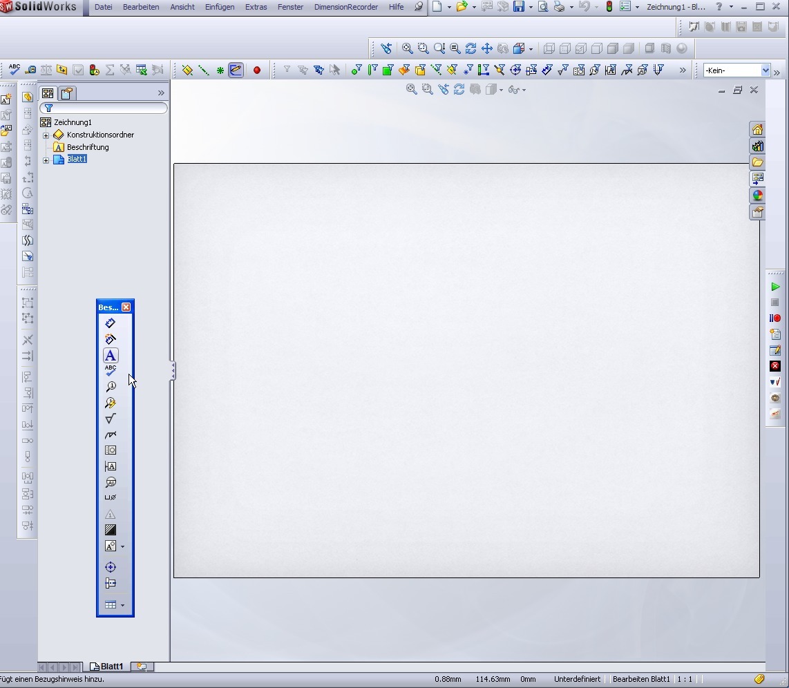

In der Hilfe hab ich jetzt eine Anleitung gefunden wo
erklärt wird wie man einem Bezugshinweis eine Verknüpfung
geben kann.
Das blöde ist, ich kann weder die Symbolleiste: "Bezugshinweis
Formatierung" noch den Button: "Verknüpfung zu Eigenschaft"
finden.

myca
Beiträge: 4383
Registriert: 15.06.2007
SW 2007
SW 2018
erstellt am: 20. Jun. 2009 20:14    Editieren oder löschen Sie diesen Beitrag!  <-- editieren / zitieren -->   Antwort mit Zitat in Fett Antwort mit kursivem Zitat    Unities abgeben: 1 Unity (wenig hilfreich, aber dennoch)2 Unities3 Unities4 Unities5 Unities6 Unities7 Unities8 Unities9 Unities10 Unities Nur für Ryan12 10 Unities + Antwort hilfreich
2009EIGENSCHAFEN.zip
Hi Ryan12,
ein paar Bildchen...
G.  thomas
Ryan12

erstellt am: 08. Feb. 2010 15:04    Editieren oder löschen Sie diesen Beitrag!  <-- editieren / zitieren -->   Antwort mit Zitat in Fett Antwort mit kursivem Zitat    Unities abgeben: 1 Unity (wenig hilfreich, aber dennoch)2 Unities3 Unities4 Unities5 Unities6 Unities7 Unities8 Unities9 Unities10 Unities Nur für Ryan12 10 Unities + Antwort hilfreich
Ich hätte hierzu noch eine Frage ohne gleich einen neuen Thread zu öffnen.
Ich hab folgendes Problem bei der Eigenschafts-Registerkarte und zwar bekomme ich einfach den Namen des aktuellen Modells nicht in das oberste Feld (siehe Bild). Leider gibt es auch keinen entsprechenden Reiter unter "Wert" und die Hilfe verrät mir dazu auch nicht sehr viel. Vielleicht kann mir da einer weiterhelfen?!
Swissy
