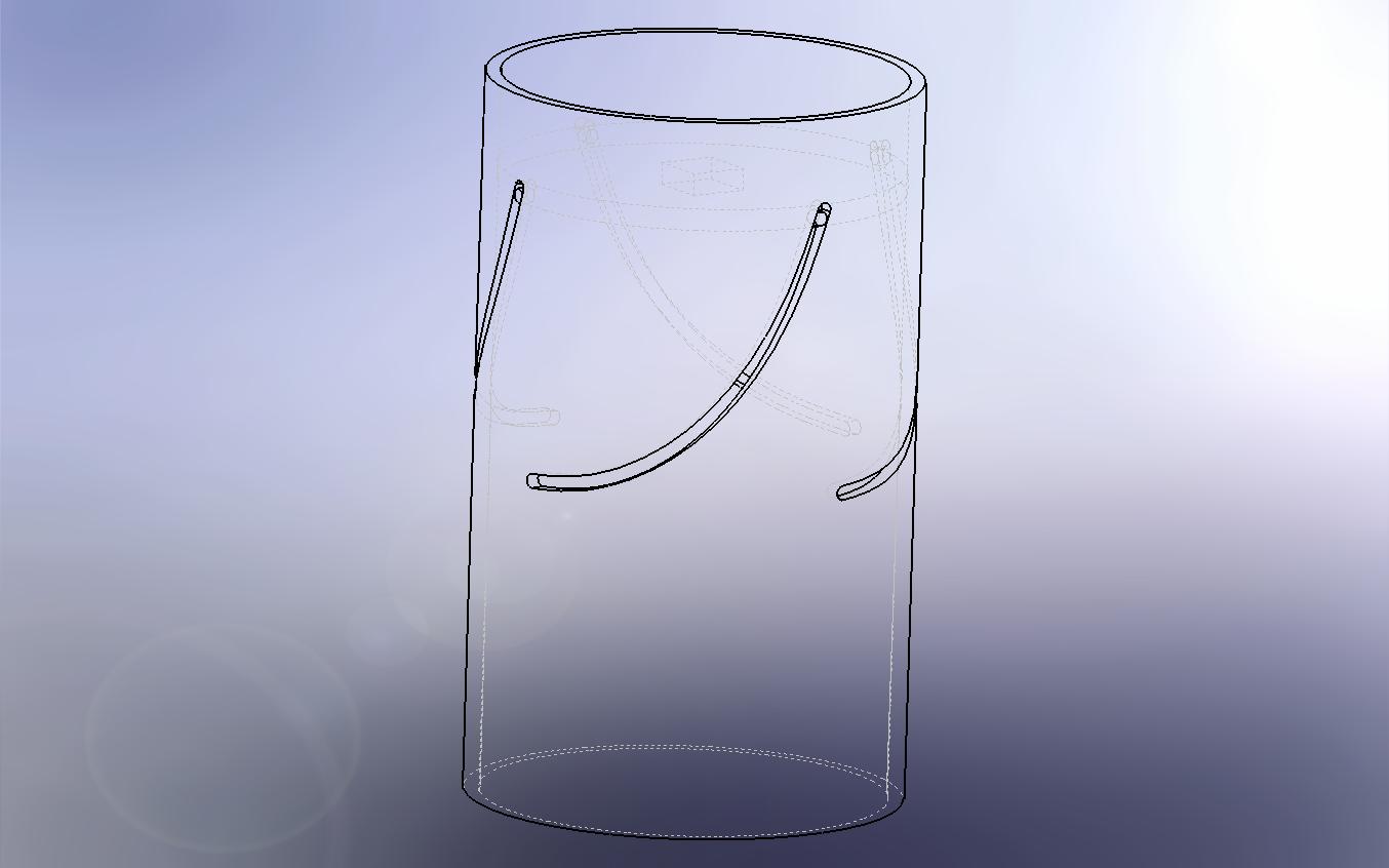

Hallo CAD-Gemeinde,
ich habe an einem Zylinder eine Nut mit dem Befehl "Umwickeln" ausgetragen. Nun möchte ich in einer Baugruppe ein anderes Teil in dieser Nut führen lassen. Welche Verknüfung muss ich dafür nehmen? Die, die mir spontan dazu einfielen, wie tangential, parallel etc. funktionieren alle nicht.
Vielleicht kann mir da jemand behilflich sein. Besten Dank schon mal.

erstellt am: 18. Jun. 2009 11:06    Editieren oder löschen Sie diesen Beitrag!  <-- editieren / zitieren -->   Antwort mit Zitat in Fett Antwort mit kursivem Zitat    Unities abgeben: 1 Unity (wenig hilfreich, aber dennoch)2 Unities3 Unities4 Unities5 Unities6 Unities7 Unities8 Unities9 Unities10 Unities
Hallo nochmal,
ich hänge zum besseren Verständnis noch ein Bild an.
Das Teil was geführt wird, ist ein Deckel mit 4 Stiften, die in der Führung runtergleiten sollen, um dem Deckel eine Drehbewegung zu geben.
@ da volli
Das mit dem Punkt funktioniert doch, glaub ich, nur, wenn sich das zu führende Teil mitdrehen kann, oder? Das ist ja bei mir nicht der Fall. Lasse mich aber gerne eines besseren belehren

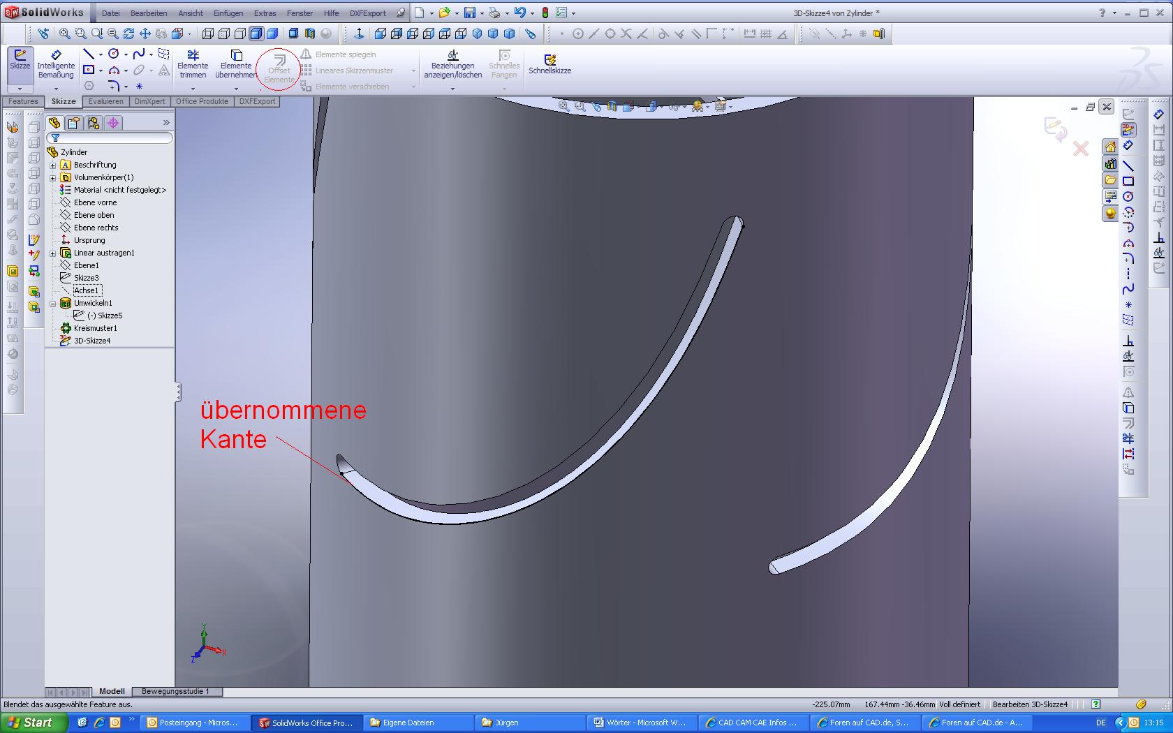

erstellt am: 18. Jun. 2009 12:49    Editieren oder löschen Sie diesen Beitrag!  <-- editieren / zitieren -->   Antwort mit Zitat in Fett Antwort mit kursivem Zitat    Unities abgeben: 1 Unity (wenig hilfreich, aber dennoch)2 Unities3 Unities4 Unities5 Unities6 Unities7 Unities8 Unities9 Unities10 Unities Nur für kruemelchen 10 Unities + Antwort hilfreich
am einfachsten ist eine Skizze mit "Mittelbahn" - ob die (als konstr. Linie) vom Umwickeln kommz oder nachträglich erstellt ist (als 3D KantenÜbernehmen, Versetzen un halbe nut) ist egal. Hauptsache sie ist da und zu einem Spline umgewandelt. Dann Hast Du den Bolzen der ja eine temporäre Achse hat. Die muß dan Senkrecht zu der Achse vom Zylinder stehen und deckungsklein auf die "Mittelbahn". Du kannst aber auch andere Skizzenelemente Verwenden.

erstellt am: 18. Jun. 2009 13:21    Editieren oder löschen Sie diesen Beitrag!  <-- editieren / zitieren -->   Antwort mit Zitat in Fett Antwort mit kursivem Zitat    Unities abgeben: 1 Unity (wenig hilfreich, aber dennoch)2 Unities3 Unities4 Unities5 Unities6 Unities7 Unities8 Unities9 Unities10 Unities
Danke für die Beschreibung und ich versteh auch, wie du das meinst, aber ich bekomm in der 3D-Skizze keinen Offset von der übernommenen Kante hin. Der Befehl ist deaktiviert. Geht das noch irgendwie anders?
