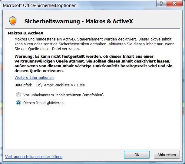

2009-06-18StuecklisteV7.1.xls.zip
Hallo golipuc,
ich habe noch den Vorläufer der Version 8.0 der Stückliste.
Ist die Variante 7.1, die auch hier zu finden ist: http://ww3.cad.de/foren/ubb/Forum2/HTML/004848.shtml
Diese Variante habe ich für Excel 2007 durch setzen der neuen
Verweise ans Laufen bekommen und lade Sie mal mit hoch.
Vielleicht liest Andreas Müller ja mit und kann uns die 8.0 auch
für Excel 2007 anpassen.
(Eddit) Umlaut aus Dateinamen entfernt
Andreas

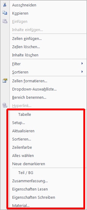

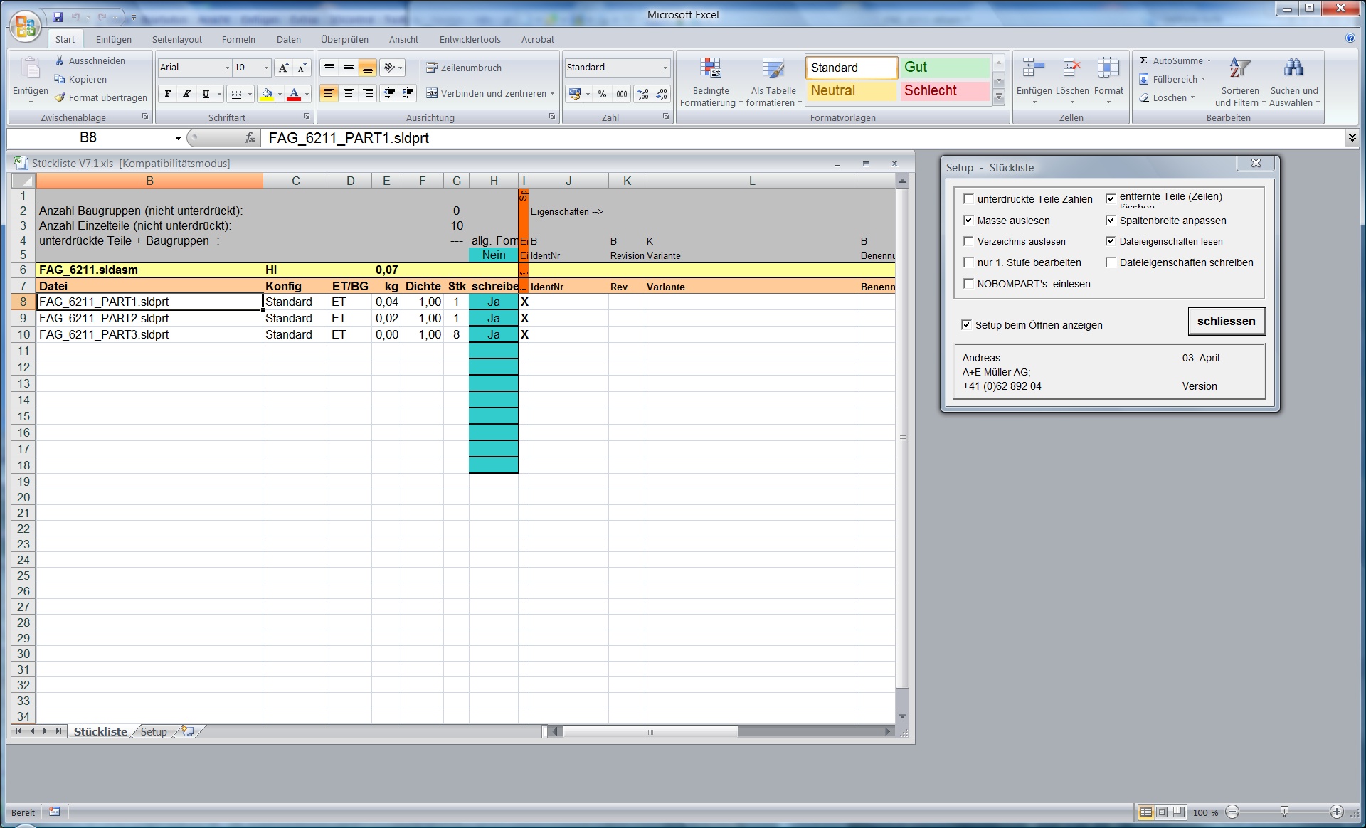

Zunächst zur V8:
ich habe der Excel-Tabelle ausreichend Spalten zwischengeschoben und nach dem Benennen der Spalten
(was ich gestern vergesssen hatte..) bin in der glücklichen Lage aus dem Kontexmenü mit "Eigenschaften einlesen"
lediglich das oberste Teil in einer Baugruppe einzulesen->auf dem SW Fenster ist nun dieses Teil aktiv geworden.
Eine einzige Zeile ohne Werteinträge, nur die Namen innerhalb der Orange-Balken sind ausgefüllt.

erstellt am: 18. Jun. 2009 16:47    Editieren oder löschen Sie diesen Beitrag!  <-- editieren / zitieren -->   Antwort mit Zitat in Fett Antwort mit kursivem Zitat    Unities abgeben: 1 Unity (wenig hilfreich, aber dennoch)2 Unities3 Unities4 Unities5 Unities6 Unities7 Unities8 Unities9 Unities10 Unities Nur für golipuc 10 Unities + Antwort hilfreich
2009-06-18StuecklisteV7.1.zip
Hallo golipuc,
ich habe dir mal eine kleine Anleitung geschrieben:
- Baugruppe in SWXSolidWorks öffnen und aktivieren
- Die Exceldatei öffnen.
- Den Zugriff des Makros erlauben (Inhalte aktivieren) siehe Foto 2
- mit rechter Maustaste in ein freies Feld der Excelliste klicken
- Im Menü den Punkt "Aktualisieren" auswählen
- Stüli wird eingelesen
Schau doch mal, ob du so weit kommst...
Andreas

erstellt am: 18. Jun. 2009 17:48    Editieren oder löschen Sie diesen Beitrag!  <-- editieren / zitieren -->   Antwort mit Zitat in Fett Antwort mit kursivem Zitat    Unities abgeben: 1 Unity (wenig hilfreich, aber dennoch)2 Unities3 Unities4 Unities5 Unities6 Unities7 Unities8 Unities9 Unities10 Unities
Hallo ad_man,
suuuper!
jetzt hat's geklappt!
Das scheint "nuuuur" darin gelegen zu haben, dass ich beim Kontexmenü  auf
"T/ BG Eigeschaften auslesen" getippt habe.
Das Zauberwort war jedoch: Kontexmenu und "Tabelle aktualisieren".
Sicher musste ich noch vorher mit Alt+F11 bei den Extras vom VBA-Editor die Verweise,
die von Dir auf SW2009 waren auf SW 2008 ändern, aber da stand auch "...2009 nicht vorhanden".
Prima.
Vielen Dank für deine Hartnäckigkeit.
Der Erfolg lautet: "Das Stücklistesprogramm von Andreas Müller Version 7.1 läuft auf SW2008-SP5 und mit EXCEL 2007"
(Falls die Version V8 doch noch laufen sollte ... melde ich's)
Das ist der Beginn einer laaangen Freundchschaft. Vielen Dank auch an Allen.
