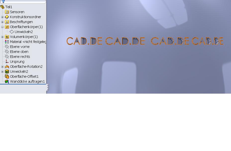

Hallo Krümmel
Das scheint nur mit zusammenhängenden Konturen zu gehen. Mein Text sind ja viele in sich geschlossene Konturen. Da kommt immer, dass die Geometrie ungeeignet ist.
Anbei mal ein Bild, mit dem was ich eigentlich machen will. Der Volumenkörper ist rund. Auf dem Bild ist der Kugelige Problemfall.

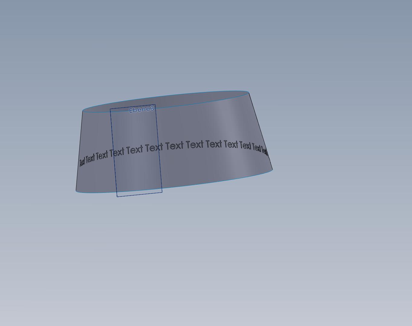

Ja das funktioniert ja wirklich.
Aber nur wenn ich eine Ebene an meinen Kegel kippe. siehe Bild. Dann laufen mir aber die Buchstaben nach unten weg. Mein Text soll rund um den Kegel gehen. Für meine Kugel funktioniert diese Methode nicht. Sehe ich das richtig?
Komm mir irgendwie grad ziemlich blöd vor. Ich dacht, das mach ich mal schnell nebenbei. Sone Schrift rumbiegen...

Du kannst den Text auf einen Bogen stellen. Wenn der den richtigen Radius hat, bleibt der Text gerade... Genauso ist es bei der Kugel.

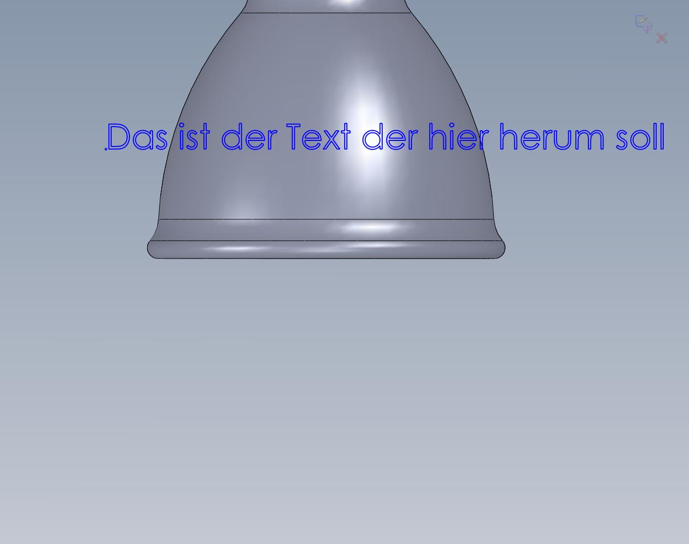

Glocke.zip
Ein fröhliches Hallo an alle Solidwörker!
Hab's auch mal probiert.
Mit was wohl?

Habs auch hinbekommen, wahrscheinlich aber etwas umständlich...
Hab meine ballige Oberfläche in einen Zylinder verwandelt. Dort die Schrift mit Umwickeln, Offset Oberfläche und Schnitt Wanddicke auftragen hineingeschnitten. Anschließend den Zylinder mit einem Rotierten Schnitt wieder ballig gemacht und mit einer Rotierten Austragung den Grund der Schrift an die Oberfläche angepasst.

Jawoll.
Der Weg ist gleich. Auch bei unterschiedlicher Software..
