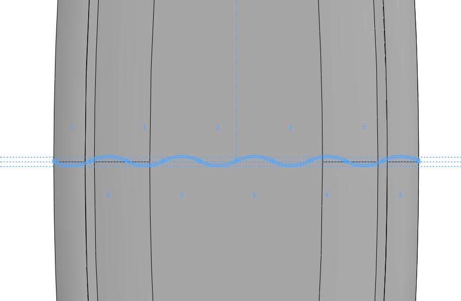

Hallo, ich möchte eine Skizze auf eine Oberfläche projizieren, und von dort aus in die Oberfläche schneiden mit konstanter Tiefe! am einfachsten wäre ja ein Schnitt von der 2d Skizze bis auf Oberflächen Offset (geht nicht) mit der Funktion Kurve projizieren geht es auch nicht (kann denn glaube ich auch eh nicht schneiden) Umwickeln scheidet auch aus....komme also nicht vorwärts....wer hat rat?
danke, greetz daniel

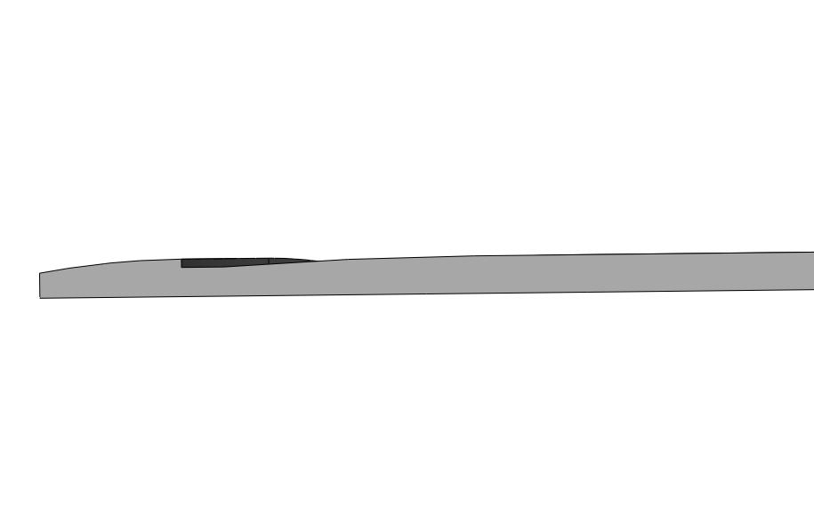

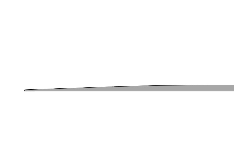

ja, danke für die schnellen antworten.ja gute frage warum er das nicht macht, ich denke, das liegt an der oberfläche, ich versuche mal ein bild reinzustellen um das problem zu verdeutlichen. aber in teilschritten schneiden ist denke ich mal ein guter ansatz und das mit der trennlinie werde ich auch mal probieren.
So Bild 1 ist die zu projizierende Skizze über dem Teil auf Bild 2 und 3 habe ich das Teil gschnitten, damit man den Verlauf der Oberfläche sehen kann, fällt also in alle Richtungen ab und dann ist da noch die Kante wie auf Bild 2 zu sehen!

Abgefahren, also mit Trennlinie kann ich die Skizze echt über das Teil legen! Soweit so gut, aber wie soll ich denn jetzt schneiden? Schnitt-Verdicken  finde ich nicht...

Oberflächen Offset von 0 und dann Schnitt mit Wanddicke auftragen,
Ging umwickeln als Funktion nicht?

Enstschuldige bitte - korrekt muß es heißen: EINFÜGEN-SCHNITT-WANDDICKE AUFTRAGEN

Sauber Jungs, der Trick mit Wandicke funktioniert! Ihr seid die Besten
