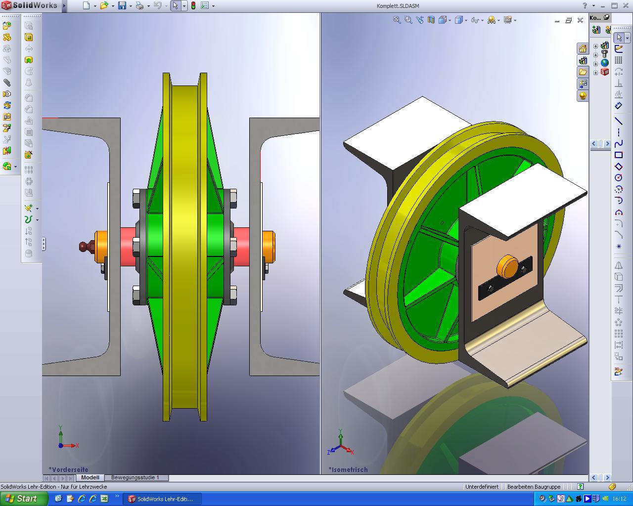

ich habe ein kleines Problem mit der Isometrieansicht meiner Baugruppe.
Und Zwar besitzt meine Achse auf der einen Seite ein Bohrung. Leider wird meine Konstruktion in der Isometrieansicht so gedreht das die Bohrung nicht zu sehen ist.
Könnte mir einer sagen wie ich das alles um exakt 180° gedreht bekommen?
(Ich weis es ist kleinkram aber ich suche jetzt schon 2 Stunden im Netz und bei Solid)
Danke für eure Antworten.

z.B. mit den Pfeiltasten oder Strg + Pfeiltasten (90°-Schritte)

Hallo Zusammen,
das ist die Möglichkeit die Isometrie mit wenig Aufwand neu zu definieren, wenn alle Teil schon modelliert und zusammengebaut sind.
Wenn die Modell so wie beschrieben geändert worden sind, ist es beim Einfügen leider so, daß sie von der Lage so eingefügt werden, wie sie ursprünglich modelliert worden sind. Kann manchmal ein wenig irritierend sein. Besser ist (was je nach Aufgabenstellung halt nicht beeinflußbar ist, wie z.B. Modellimport aus Fremdsystemen)das erste Teil in der BG so zu plazieren, daß die gewünschte Isometrie halt rauskommt.
MFG Robert Hess.

Vielen Dank für die schnelle Antwort hat bestens Geklappt.
