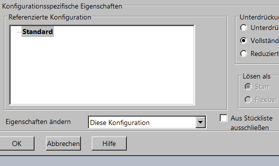

Wenn ich bestimmte Bauteile aus der Stückliste ausblende, ändert sich leider an der Positionsnummer der darauffolgenden Teile nichts... ist es möglich gewisse Teile nicht in die Positionsnummervergabe mit einzubeziehen, ohne die gesamte Stückliste und die Nummern per Hand zu vergeben?

Wenn du Teile in der Stückliste hast, werden diese auch mit Pos Nummer vergeben.
Wen du Teile aus der Stückliste ausschließt, werden diese qauch keine Pos Nr erhalten.
Ausschließen siehe Bild.
Dahin im Zusammenbau im Featuremanager Teil markieren, rechte Maus Taste, Eigenschaften

Jetzt wäre es nur noch gut zu wissen, ob es möglich ist die Positionszummern zu Tauschen (Normteile an den Schluss, Gussteile an den Anfang etc)

Das geht indem du in der Baugruppe deinen Featuremanager entsprechend sortierst und dann in der Stückliste die Option "Baugruppenanordnung folgen" aktivierst.

konnte man nich auch einfach in der Stückliste umsortieren?
Ziehen und Ablegen!

ja. Man kann die Stückliste ohne weiteres anders sortieren, als dies die Reihenfolge des Featurebaums vorgibt. Bei einer Excel-Stückliste stellt man dies über die Eigenschaften der Stückliste um. Haken bei "Stückliste der Reihenfolge des Featurebaums folgen" deaktivieren und dann die Reihenfolge in der Stückliste nach Wunsch umstellen.
Ein Klick auf das Feld Pos.-Nr sortiert die geändert Nr wieder automatisch. Bei uns sind die Fertigungsteile von 1-99, Kaufteile von 100-199, sowie die Normteile von 200-299 pro Stückliste sortiert. Macht die Stückliste etwas übersichtlicher. So ähnlich geht dies auch mit der internen Stückliste (zumindest vom Prinzip).
