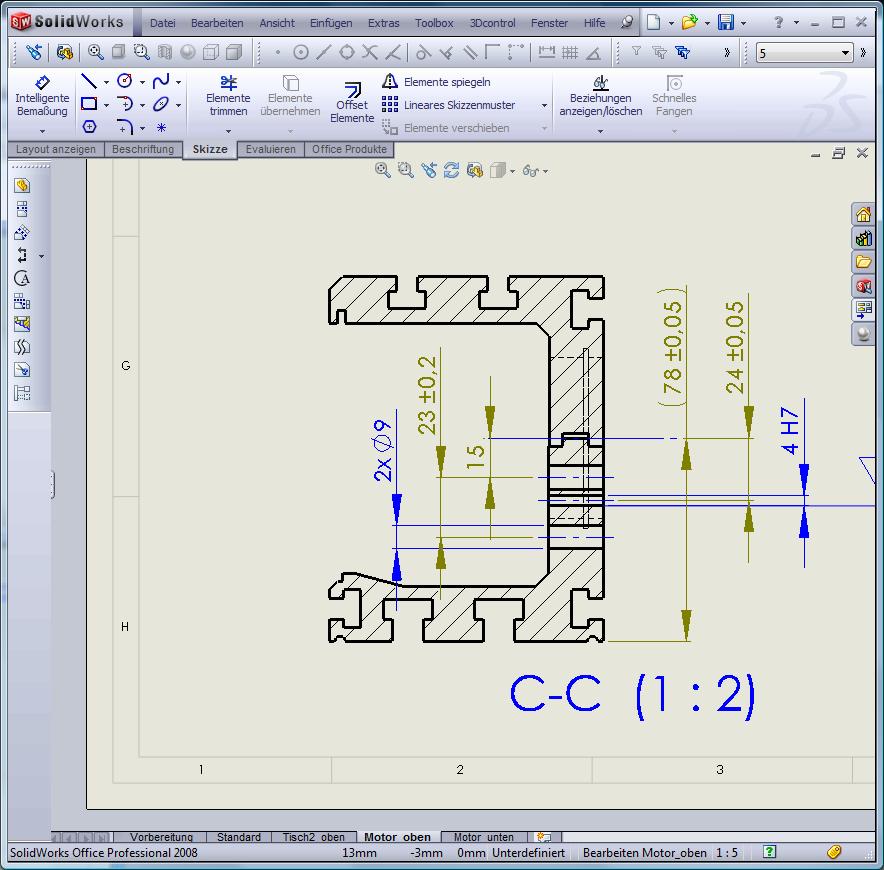

nachdem ich in einer Zeichnung die Benannte Konfiguration geändert habe sind Masse plötzlich braun. Was bedeutet das und wie behebe ich es?
Die Masse beziehen sich alle auf eine Mittellinie, die in der Zeichnung (.drwdot) erzeugt wurde.

die Bemaßung wird braun wenn die Referenzkante bzw. -Geometrien die mit der Bemaßung verknüpft sind, nicht mehr vorhanden sind: D. h. wenn die Mittellinien sich auf Bohrungen beziehen die in der aktuellen Konfiguration z. B. unterdrückt sind, wird die Bemaßung braun. Sind diese Bohrungen in der jetzigen Konfig unterdrückt?
Reparieren kann man solche Bemaßungen so viel ich weiß in SW2008 nicht. In SW2009 funktioniert dies sehr gut (man klickt auf die Bemaßungslinie und verbindet diese mit der neuen Kante).

die Bemaßung reparieren zu können wird schon einige Versionen länger propagiert. Nur funktioniert hat das bei mir in 1001 Versuchen genau 1x. Die Fummelei spar ich mir und setz gleich ein neues Maß.
Wär natürlich schön, wenn sich das in 2009 wirklich verbessert hätte.

wie schon zu lesen: das Maß zeigt eine unterbrochene Referenz an - es ist freistehend. Je nachdem was für ein Element Du für die Bemassung angeklickt hast, die entsprechende Kante oder den Eckpunkt findet SolidWorks nicht mehr. Die Bemassungen lassen sich wieder anfügen - was aber nicht immer gelingt
Was ich überhaupt noch nicht geschafft habe ist die Referenz einer Mittellinie wieder her zustellen (die Mittellinien, die man als Beschriftung einfügt wie Mittelkreuze). Zu diesen (Mittellinien und Mittelkreuzen) versuchen ich die Bemassung zu vermeiden.

genau deswegen benuzen wir zumindest die Mittellinien (automatischen) nach Möglichkeit gar nicht, sondern nur manuell erstellte. Dann kann ich dazu auch erst gar nicht vermassen   . Das geht ja weier, daß man die Hinweistexe nicht an diese Mittellinien "verknüpfen" kann.

zu den ocker farbenen Maßen gab es ja schon etliche freds. Mittlerweile bin ich nach anfänglicher Mißgunst (viele Maße verschwinden z.b. wenn man lediglich eine Fase oder eine Verrundung hinzu fügt) doch relativ froh über dieses Feature.
Gerade bei Zeichnungen größerer und komplizierterer Bauteile garantieren die ockerfarbenen Maße eine zu 100% korrekte Bemaßung, auch wenn man im 3D was geändert hat.
Ich finde, die Sicherheit, kein verkehrtes Maß auf der Zeichnung zu haben, sollte gewichtiger sein als der zeitliche Faktor.
So benutze ich z.B. auch nicht die Funktion Bemassung importieren sondern setzte meine Maße selbst. Denn auch beim Importieren verliere ich Zeit, da ja schließlich kontrolliert werden muss, ob alle zur Fertigung nötigen Maße wirklich vorhanden sind.
