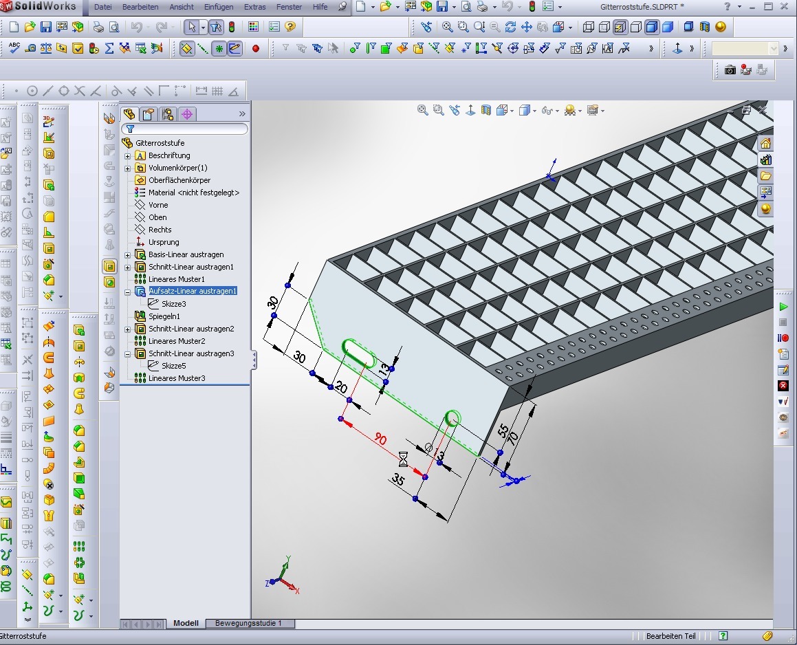

Ich möchte die größe der Gitterstufe verändern. Ich bin in SW noch neuling desshalb dachte ich, ist es hilfreich hier mal nachzufragen.
Die gitterstufe hab ich hier aus dem Forum heruntergeladen  .
Nun möchte ich eine Treppe mit 3 Stufe konstruieren.
Da die Stufe schon fertig ist wüsste ich gern welche maße sie hat.
Wie finde ich das heraus? Ist es möglich die Größe noch zu verändern?
Ich bräuchte die Maße: LxB 71cm x 25cm und die äußeren wangen sollten nicht so breit sein also vllt. 5-8cm
Danke.

hallo du musst das Teil als RAR Archiv hochladen. Sonst kriegen wir nur ein PDF zu sehen. Messen kannst du über EXTRAS/ Messen
Gruss marques.
PS: Aber vor alles andere füll bitte dein Systeminfo aus. Software Version, Rechner Daten etc. Das kannst du über dein Profil machen.

zu kaufen laut http://ww3.cad.de/foren/ubb/Forum2/HTML/004364.shtml#000000  , Bernfried Epting     gibt es die hier:
http://www.heun-gitterroste.de/html/frameset.htm
d.h ist nichts mit 25cm (250mm). Aber wie Du willst... Habe es Dir ummodeliert. Wie, was, wo - probiere es erstmal selbst. Wie wäre es mit ein wenig rumklicken (Maße) - klicke auf die Features, auf die Skizzen oder gar auf die Flächen vom Model.
G.   thomas

Gitterroststufe.rar
Vielen, vielen dank.
Ausprobiert hab ich schon sehr viel aber ich werds weiter versuchen. Für die andren hänge ich hier trotzdem noch einmal die richtige datei an. Hoffe man kann es jetzt öffnen.
Wenn es nicht zu kompliziert ist, und es jemand in ein paar sätzen schreiben kann, wäre es sehr nett wenn noch jemand postet wies funktioniert
ansonsten probier ich selbst weiter.

Hi Fabian,
also eins nach dem anderen:
das Model (was auch immer) entsteht mit Hilfe von unterschiedlichen Operationen (Features - die im Baum zu sehen sind). Linear Austragen, Schneiden, rotierend Austragen, Schneiden usw. Diese Features haben eines gemeinsam: zu Grunde liegt eine (oder mehrere) Skizze. Die kann man sehen, wenn man das Feature "aufklappt" und auf die Skizze doppelklickt. Wenn man auf das Feature doppelklickt, sieht man die Bemasung der Skizze (schwarz) und parameter vom Feature(blau). Wenn man dann auf das Mass draufklickt, kann man es editieren/verändern.
Nur am Rande erwähnt - es ist alles für den Anfang in der Onlinehilfe sehr gut beschrieben.
