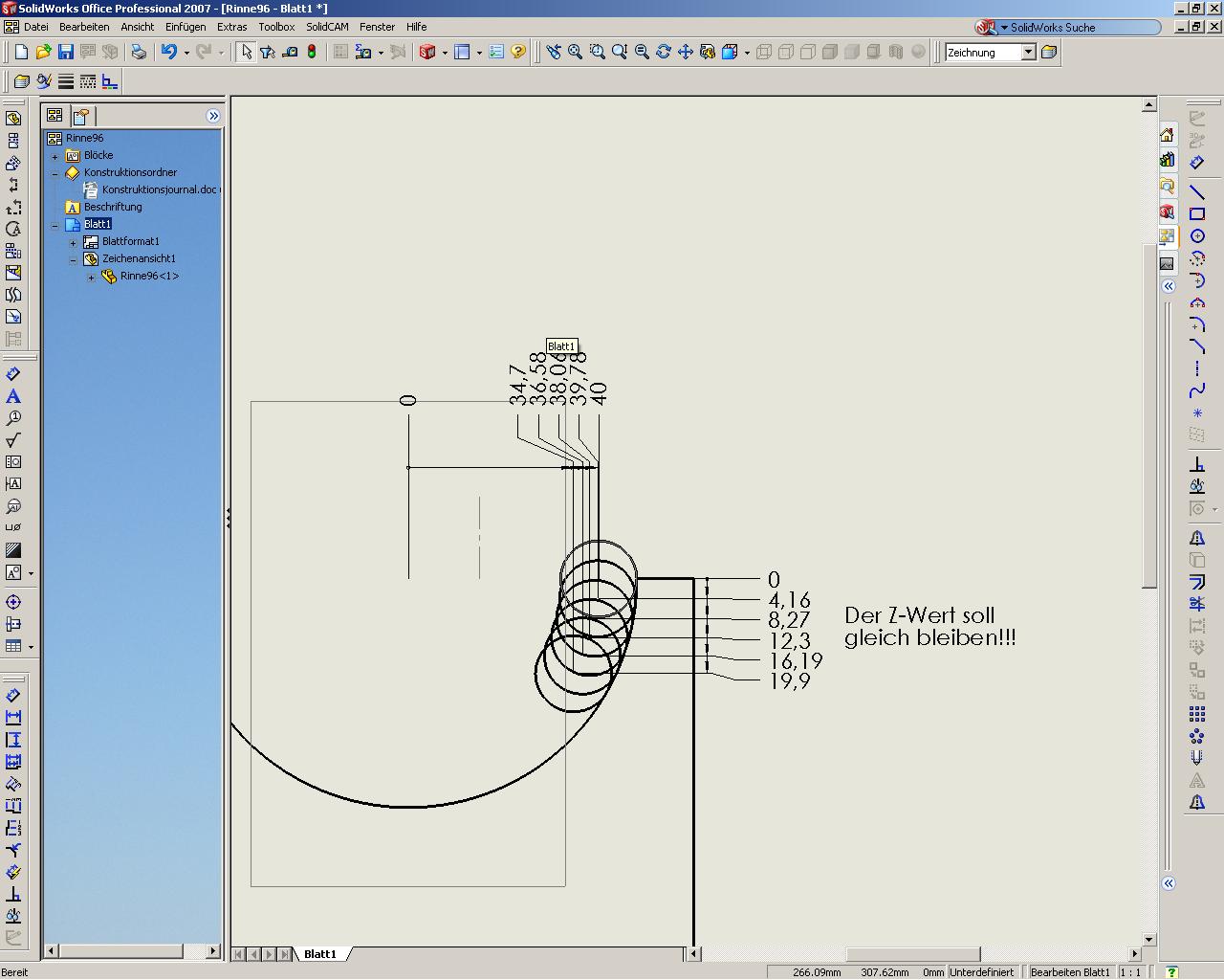

Hallo Forum,
ich habe folgendes Problem.
Wir möchten eine Halbschale fräsen mit einem ø96,5. Unser Fräser benutzt eine Schneidplatte mit R8 und möchte die Punkte wissen die er in einem Step von 1mm in Z-Richtung fahren muss. Gibt es eine Möglichkeit ein Muster im 3D oder 2D zu erzeugen wo ich die Schneidplatte an der Mantelfläche de ø96,5 laufen lasse und in Z-Richtung der Abstand immer 1mm ist.Ich habe einen Anhang eingefügt wo das Problem ersichtlich ist.
Für schnelle Hilfe bin ich dankbar.
Gruss Olli

Hi Olli,
bin mir nicht sicher, ob ich Dein Problem richtig verstanden haben aber:
Musst Du nicht einfach die Innenkontur der Fräsfläche (oder Linie) um den Radius der Fräsplatte versetzten und den Fräsermittelpunkt daran langlaufen lassen(Mustern)?

Hi Olli,
schau mal in der Hilfe beim linearen Muster, Stichwort Skizze Variiren.
HTH,

Hallo Thorsten,
du hast es richtig verstanden. Die Lösung von dir benutze ich schon. Ich möchte es aber im 3D haben,deswegenmit dem Muster.
@Ralf, bei mir ist Skizze varrieren nur grau hinterlegt auch wenn ich dem Beispiel aus der Hilfe folge, hast Du eine Idee was ich falsch mache?
Gruss Olli

Hallo Olli,
Du musst das Maß aus der Skizze des Features anklicken.
Vielleicht hilft Dir auch: http://ww3.cad.de/foren/ubb/Forum2/HTML/017006.shtml#000005
...und das angehängte Video

Hallo Ralf,
alles klar, super   und vielen Dank!
Gruss Olli

Hallo Ralf,
eine Frage noch, kann ich es irgendwie verhindern das sich die kopierten Körper verschmelzen.
Gruss Olli

Original erstellt von swcad:
Hallo Ralf,
Gruss Olli
welche Körper?
