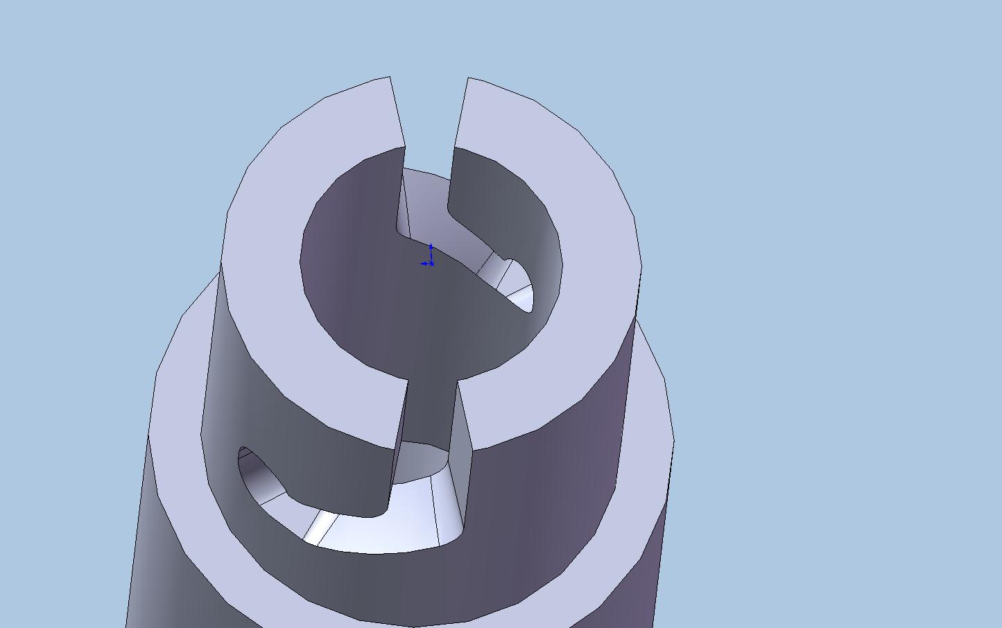

Hallo, brauche einen Tipp:
Versuche an einer Welle einen Bajonettverschluss (Abwicklung) zu erzeugen. Dabei sind die Flächen der Nut aber nichr parallel (wie durch einen Fräser erzeugt), sondern laufen V-förmig zur Mitte hin. Was mache ich falsch, bzw. wie könnte man es lösen?
Danke für Antworten

Hier noch ein Foto

Servus Klaus,
eine Eingabe in die Suche unter Bajonett bringt dich zu folgendem
http://ww3.cad.de/foren/ubb/Forum2/HTML/016023.shtml#000023
Beitrag.
Hier wird das ganze ausführlich erörter.
