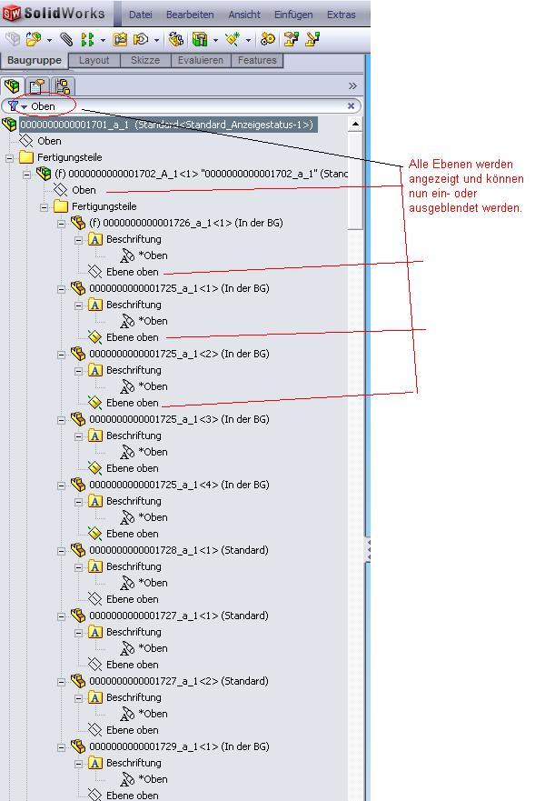

kann ich in SWX2008 alle in einer großen Baugruppe noch eingeblendeten Skizzen ausblenden. Ich möchte NICHT über Ansicht alle Skizzen ausblenden, sondern tatsächlich alle ausblenden, damit ich einzelne wieder einblenden kann.

vielleicht mit den Filterfunktionen ?
Einfach mal den Filter Skizzen setzen und ein Fesnter im Grafikbereich aufziehen!
Habe es nicht ausprobiert!
Filter findest Du mit F5.

Filterfunktion hilft zwar, ist aber trotzdem mühsam. Es handelt sich um Seeeeehr viele Komponenten mit teilweise ein- und teilweise ausgeblendeten Skizzen.

Mit der 2009er (2008 bin ich mir nicht sicher) kannst Du oben im Featurebaum z.B. Skizze eingeben und dir werden nur noch die Feature mit dem Namen Skizze aufgelistet!
Vielleicht frunzt das ja!

wie schon einmal gesagt, es handelt sich um eine seeeehr große Baugruppe mit vielen Komponenten, bei denen bei einigen die Skizzen halt nicht ausgeblendet wurden. Wenn ich den Filter auf Skizzen setze, oder 3D oder Rohmass, dann habe ich immernoch eine riesenlange Liste, die ich händisch durchscrollen muss um die Skizzen zu finden. Was ich suche, ist ein Befehl: Alle Skizzen ausblenden.
Wie gesagt, ich will danach einzelne Skizzen wieder einblenden (Anlagenlayouts z.B.), somit hilft mir Ansicht-Alle Typen Ausblenden oder einer der Unterpunkte auch ned weiter.
Das muss doch gehen. Ich kann doch auch alle Ebenen ausblenden (oder?)

entweder von Anfang an diszipliniert die Ebenen im FM ausschalten oder mit einem Macro halt wieder ausbessern. Oder über die neue Funktion, die Dir Jan schon angedeutet hat. Nimm das Beispiel nocht als Maßstab. Du kannst auch Skizze oder Sketch eingeben.

schau mal im Thread Flächen & Skizzen ausblenden, da hab ich ein paar Makros drin, die das machen. Allerdings nur für ein aktives Dokument. Das kannst du aber gut als Basis nehmen und einen zusätzlichen drumherum bauen, der alle Komponenten abklappert.
