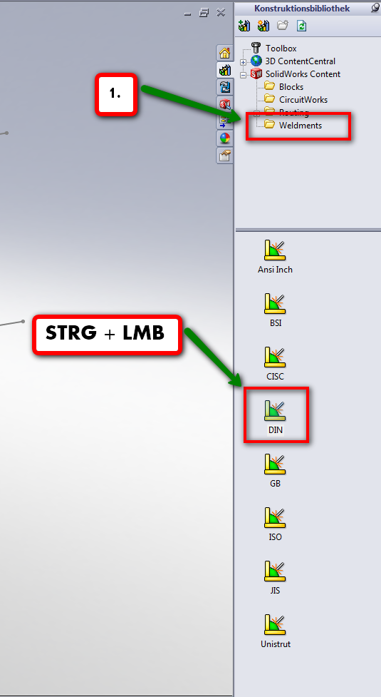

Hallo CAD-LER,
ich beschäftige mich momentan mit Schweißkonstruktionen.Bei Strukturauswahl habe ich eine geringe Anzahl von Profilen,Trägern und Winkel.Wie kann ich zb. einen Flachstab zb. 80x8 auswählen?Muss ich eine Datei importieren??!?

Hi tu123,
es gibt noch eine Möglichkeit:
SWX bietet eine große Anzahl von Profilen an. Man muss nur wissen, wo man die findet.
[Werbung]
Bei unserer Schweisskonstruktionsschulung erfährt man das.
(OK, bei den anderen REsellern sicher auch)
[/Werbung]
Aber ich bin ja nicht so
Geh mal in die Konstruktionsbibliothek.
Klicke auch SolidWorks Content.
dann Agreement Abnicken. nun kannst Du unten meit gedrückter STRG Taste einen Linksklick auf deiner gewünschen Norm machen. Nun auswählen, wo die Profile hingeladen werden. (Werden glaub ich auch gleich entpackt) Am Besten wählst Du gleich Deinen Profile Ordner aus.

@gismo
ich hab sie jetzt runtergeladen wo muss ich die den entpacken um die einzelnen profile in der auswahlliste"strukturbauteil"zu verfügung haben?

na hier...
Ich glaube, man muß noch hier die Hand anlegen, damit die angezeigt werden. Mache eine Kopie und schaue es Dir im Texteditor an.

DANKSCHÖN! jetzt hab ich das gecheckt.
