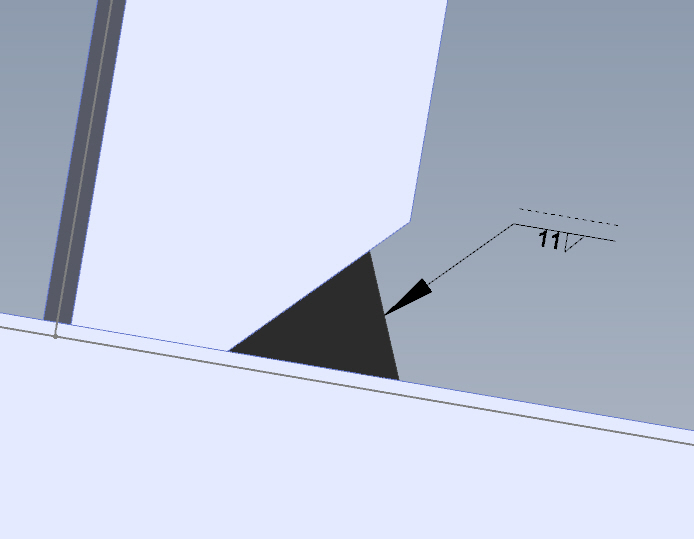

Hallo Cad-ler,
ist es eigentlich möglich im Schweißfeature neben der Kehlnaht(ICON) eine Doppel DHV Naht zuerstellen?Oder muss ich das zu schweißende Bauteil vorher fasen?
mfg tu123

Hallo und auch ein        tu123.
Also, du mußt schon anfasen und darauf achten, das sich die Flächen der Beiden Teile berühren. Dargestelt bekommst du allerdings nur das Symbol für die Kehlnaht. Schweißnahtvorbereitungen und Schweißspalte sind dabei nicht berücksichtigt.
Bist du bitte noch so nett und liest dir mal die Links meiner Fußzeile durch. Wenn du dem dort geschriebenen folgst, hört auch die Fragerrei nach der Version und solchen Kleinigkeiten auf.

danke!ich werde es mal versuchen.
