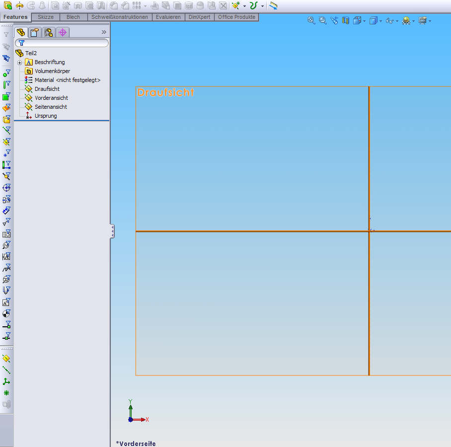

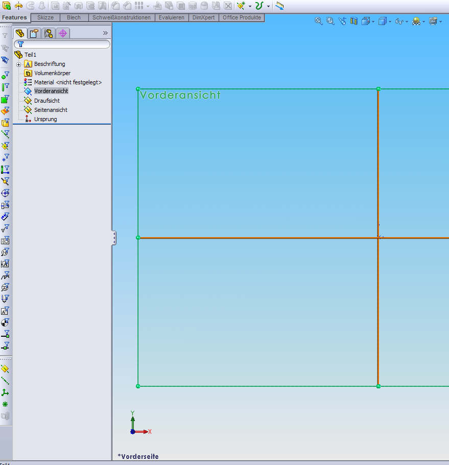

Hallo.
Als SolidWorks Quereinsteiger habe ich wieder einmal eine Frage.
Es geht hier um das Koordinatensystem in SW.
Als AutoCAD und HiCAD Anwender bin ich es gewohnt bei der Ansicht von oben (Draufsicht ) entlang der Z-Achse auf die X-Y Achse zu sehen. (Bild 1)
Bei SW bin ich ein wenig irritiert. oder mache ich irgend etwas falsch? Denkfehler
Dort blicke ich in der Draufsicht entlang der Y-Achse auf die X-Z Achse. (Bild 2)
Gibt es eventuell eine Möglichkeit dies umzustellen?
Oder gibt es einen Grund dies so zu handhaben?
Für eine kurze Aufklärung bedanke ich mich im voraus!
Viele Grüße...

Weil meistens die Ansicht auf die Ebene "Vorderansicht" im 3D-Modell, der Ansicht Vorderansicht auf deiner Zeichnung entspricht.
Und hier möchtest du ja auf die XY Ebene gucken.

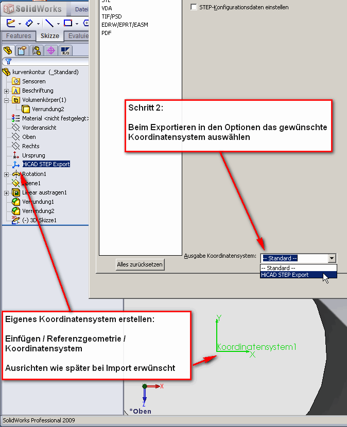

StefanBerlitz
Guter-Geist-Moderator
IT Admin (CAx)
Beiträge: 8756
Registriert: 02.03.2000
SunZu sagt:
Analysiere die Vorteile, die
Dann gliedere deine Kräfte
entsprechend und mache dir
erstellt am: 14. Apr. 2009 13:39    Editieren oder löschen Sie diesen Beitrag!  <-- editieren / zitieren -->   Antwort mit Zitat in Fett Antwort mit kursivem Zitat    Unities abgeben: 1 Unity (wenig hilfreich, aber dennoch)2 Unities3 Unities4 Unities5 Unities6 Unities7 Unities8 Unities9 Unities10 Unities Nur für Fistanbor 10 Unities + Antwort hilfreich
Hallo zsuammen,
ich hab zwar keinen Bedarf daran, aber wenn ich das regelmäßig bräuchte (oder auch nur einmal zwischendurch   ) würde ich mir ein benutzerdefiniertes Koordinatensystem erstellen und dann den Export in Bezug auf dieses Koordinatensystem durchführen. Beim Reimport nach HiCAD sollte das dann richtig liegen ... hab's allerdings nicht probiert, in Ermangelung an HiCAD.
Wenn ihr das regelmäßig braucht macht euch einfach so ein Koordinatensystem schon in eure Teilevorlagen und gut ist.
Ciao,
Stefan
Stefans SolidWorks Blog
