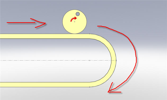

gibt es eine Möglichkeit in einer Bewegungsstudie eine Scheibe auf einer langlochförmigen Bahn "abzurollen"?
Konkret sollte die Scheibe einen Rotationsmotor bekommen. Dreht sich dieser, sollte sich die Scheibe entlang der Bahn bewegen. Die Bahn besteht aus einer Skizze aus 2 Geraden und 2 Bögen. Die Bewegung sollte umlaufend sein, also sowohl über die Geraden als auch die Bögen laufen.
Ich schaffe es einfach nicht.
Mit einer Zahnstangenverknüpfung kann ich nur Gerade ODER Bogen verwenden.
Oder bin ich da am Holzweg??

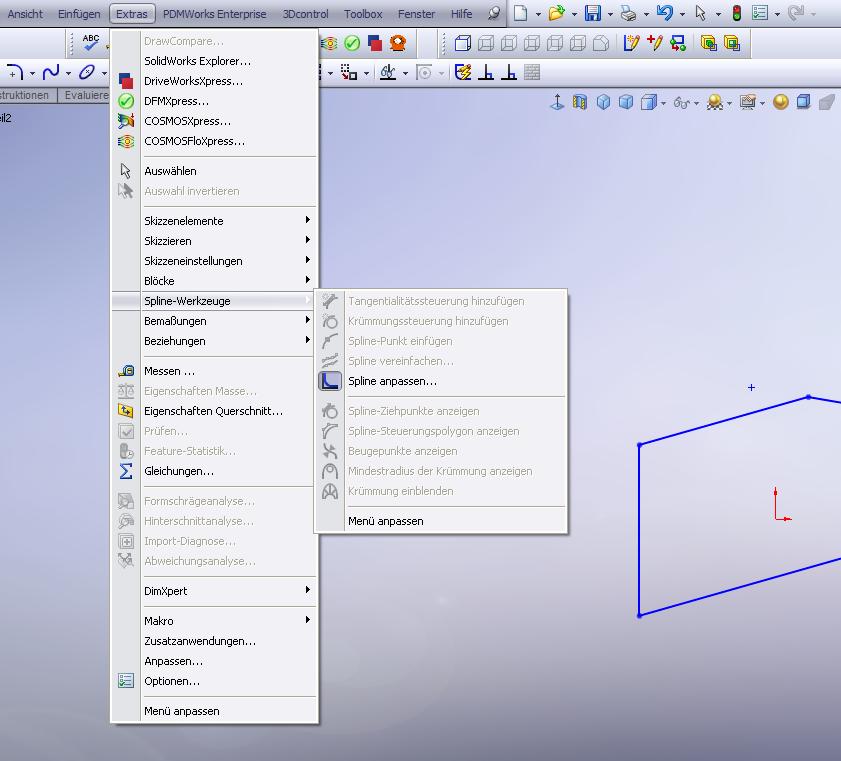

Versuch mal deinen Riemen als eigene Skizze darzustellen. Anschließend nimmst du den Befehl Spline anpassen (siehe Bild), dann kannst du über eine einfacht tangentiale Verknüpfung deine Scheibe an der Bahn entlanglaufen lassen.

Hallo Brödlahans,
danke für deine Antwort. Die Bahn ist eh nicht das Problem. Mein Problem ist dass ich die Scheibe nicht an der Bahn ABROLLEN kann. Mit einer Tangential-Verknüpfung kann ich die Scheibe nur entlang der Bahn schieben.

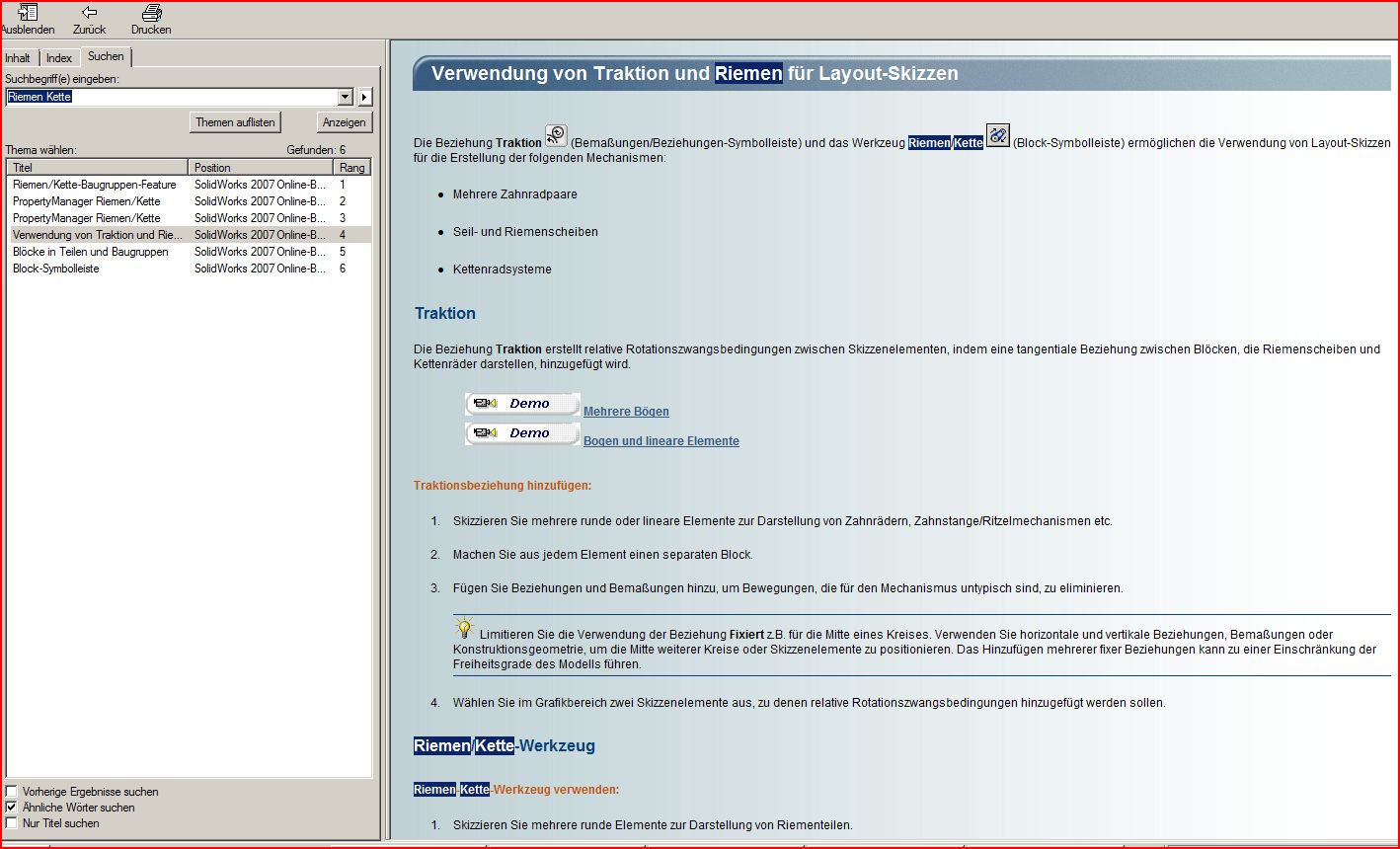

mach Dich doch hier mal schlau!
Müsste was machbar sein

Hi Krümmel,
danke für deinen Hinweis. Das hab ich leider auch schon probiert. Ich kann aber zwischen meiner Scheibe und meiner langlochförmigen Bahn keine Traktionsverknüpfung erstellen. Die geht nur zwischen Linie und Kreis.

Danke ThoMay, mit Zahnrad und Zahnstange gehts ja auch nicht. Dazu benötige ich auch wieder eine Linie (Zahnstange) und einen Kreis (Zahnrad) (ähnlich wie die Traktionsverknüpfung nur halt in der Baugruppe).
Wenn man es so vergleicht ist meine Zahnstange eine langlochförmige Bahn und nicht nur eine Linie.
