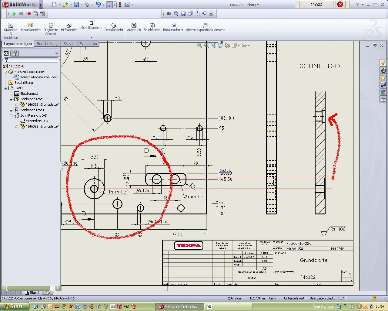

Hallo zusammen.
Irgenwie macht SWXSolidWorks meiner Ansicht nach einen Fehler in der Schnittdarstellung laut Anhang.
Seht euch mal das Bild an. Irgendwie passt der Abstand nicht oder

Hallo SChattenspringer,
hast Du Schnittdatrstellung oder Winkliger Schnitt genommen?
Dabei wird manchmaler der "Falsche" genommen.
MFG Robert Hess.

... so ich das als 'Gebietsfremder' sehe hast Du auch einen
'Winkligen Schnitt' als Funktion(!) genommen und dann wird so
verfahren als ob alle zu schneidenden Elemente auf einer
Linie liegen (nennt sich in anderen CAD 'gedrehter Schnitt'
Gibt's vielleicht eine Option wie er ausgefuehrt werden soll
Klaus

Er hat "winkliger Schnitt" genommen

ich glaube auch dass du den Winkeligen Schnitt genommen hast

JA ist die MaxxDB 3 allerdings nur eine Beta Version.
Ja ich hab den Winkelschnitt genommen. Anders geht´s ja nicht oder??

Du musst nur die Schnittlinie vorher zeichnen, dann anklicken und dann auf den Befehl Schnittansicht klicken
Voila

Genau so wollt ich´s haben
