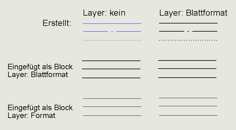

erstellt am: 26. Mrz. 2009 08:04    Editieren oder löschen Sie diesen Beitrag!  <-- editieren / zitieren -->   Antwort mit Zitat in Fett Antwort mit kursivem Zitat    Unities abgeben: 1 Unity (wenig hilfreich, aber dennoch)2 Unities3 Unities4 Unities5 Unities6 Unities7 Unities8 Unities9 Unities10 Unities
Bei den Symbolen aus dem Download ist es irgendwie das gleiche. Daher meine erste Vermutung am frühen Morgen: Es liegt doch mal wieder an meinem Unwissen
Die Importierte DWG ist völlig unschuldig. Ich habe eben mal ein paar Linien in einer neuen Vorlage erstellt und als Block definiert. Siehe Anhang.
Ich denke ich werde mich einfach daran gewöhnen müssen, nach jedem einfügen eines Blockes den Layer auf "kein" zu setzen. Wäre nur schön, wenn das gleich passieren würde.
Ich denke aber das gerade hier auch das feature liegt. Möchte ich einen Block mal als komplett gestrichelt haben (machen wir manchmal um etwas zu verdeutlichen), dann brauche ich nur einen Layer anlegen und den Block dahin zu definieren...
