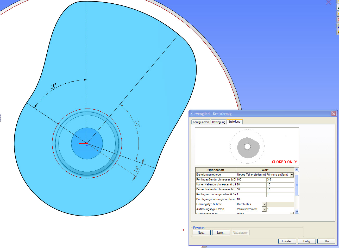

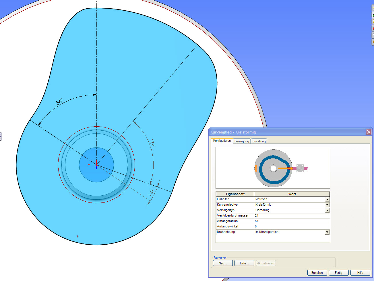

Hallo Franz,
falls du die Toolbox hast, kannst du dir ganz einfach solche Kurven generieren.
Ich arbeite seit über 20 Jahren mit solchen Kurven, Bewegungsgesetz "modifizierte Sinoide". Diese haben sich auch bei 10` Takten/h bewährt.
Falls du keine Toolbox hast, melde dich.
Ich erstelle dir dann die Kurven. Habe aber nur SWXSolidWorks 2008, deshalb stelle ich sie dann als Parasolid rein. Du kannst sie dann ja importieren und weiter bearbeiten.
Walter

Hallo Brödlahans,
aber gerne
Toolbox (falls vorhanden)  über Extras=>Zusatzanwendungen einschalten.
Dann "Kurvenglieder" aufrufen.
Im nun erscheinenden Fenster die entsprechenden Einstellungen vornehmen.
Mit "Verfolgerdurchmesser" (hier Ø24)  ist die sich abrollende Kurvenrolle gemeint.
Anfangsradius ist der Kurvenradius (hier R45)  + Kurvenrollenradius (R12)  = 57. Das Gleiche gilt für den 2. Radius.
Danach im Reiter "Bewegung" die entsprechenden Werte eintragen, ebenfalls im Reiter "Erstellung".
Die Hilfe hierzu ist auch sehr gut beschrieben.
Wenn die Kurve mit der Rolle verknüpft werden soll, dann die Skizze der Außenkontur öffnen, über Extras => Spline-Werkzeuge => Spline anpassen die Skizzenelemente der Außenkontur auswählen und einen Spline erstellen.
Dadurch entsteht eine einzige Kurvenfläche. Ohne diese wäre keine Simulation möglich.
Walter
