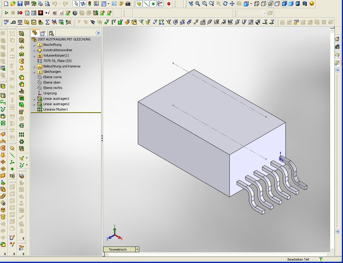

ich bin SW-Anfänger, und suche nach einer Lösung für folgendes Problem:
Ich möchte in SW2007 die Tiefe eines linearen Aufsatzes durch Skizzenbemaßungen bestimmen.
Erstellt werden soll ein IC-Gehäuse. Begonnen habe ich, indem ich in der "Ebene oben" die Kontur des IC-Körpers gezeichnet habe. Aus dieser Skizze habe ich den linearen Aufsatz erstellt. In der "Ebene vorne" habe ich die Kontur eines Pins skizziert. In den Datenblättern zu den ICs wird meistens die Gesamthöhe und der Abstand des Körpers von der Auflagefläche angegeben, d.h. die Tiefe des Körpers berechnet sich indirekt daraus.
Allerdings kann ich in der Pin-Skizze die beiden Maße nicht angeben, die Skizze wird dadurch überdefiniert, weil ja bereits eine Feature-Bemaßung existiert.
Da das ganze über Konfigurationen mittels Tabelle für verschiedene IC-Gehäuseformen gesteuert werden soll, kann ich das nicht immer von Hand eingeben/ausrechnen, dann macht der Konfigurationsansatz keinen Sinn.
Allerdings kann ich leider auch nicht die Feature-Bemaßung als gesteuert kennzeichnen, ebenso kann ich über eine Gleichung die Überdefinition lösen.
Jetzt ist meine Frage, ob bereits der Grundansatz, mit der Kontur von oben zu beginnen, falsch ist, oder ob ich einfach etwas übersehe.

Wenn du im Featurebaum auf das von dir erstellte Feature doppelklickst, kannste das gewünschte Maß im Modell finden.
Hilfreicher als lange Erklärungen wäre ein Bild gewesen.

2007BISPUNKTMITGLEICHUNG.zip
klaar, geht das....

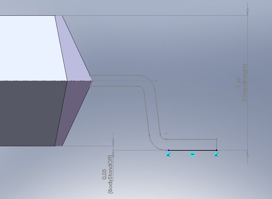

@ThoMay:
Ja, das weiss ich, nur kann ich leider nicht einstellen, dass dieses Maß von anderen Maßen abhängig ist :(
Ich hab mal ein Bild angehängt (hoffentlich hat's auch geklappt). Die beiden gezeigten Maße sind diejenigen, die meistens in den Datenblättern angegeben werden. Das heisst, die Tiefe des IC-Körpers setzt sich aus Gesamthöhe - StandOff zusammen. Und genau so möchte ich das implementieren (wenn das geht).
Ich weiss, dass das für diesen Anwendungsfall eigentlich nicht nötig bzw. übertrieben genau ist, aber wenn, dann sollte ich es gleich von Anfang an richtig lernen

2007AUSTRAGUNGMITGLEICHUNG.zip
Nachschlag...

anderer Ansatz:
Skizzen vorne im Featurebaum als Layoutskizzen plazieren.
Extrudieren nicht "blind" sondern "bis Eckpunkt" und den von der Skizze wählen.
gruß, christian

Hallo Ralf,
den Vorschlag von Christian kann ich Dir auch empfehlen.
Was ich mich noch Frage: Wenn Du eh verschiedene Konfigs anlegst, dann mach das doch in ner Tabelle. Da kannste das dann auch von Excel für jede Konfig ausrechnen lassen und musst das nicht von Hand machen (falls mehr hilfe zu Konfigs mit Tabellen gewünscht ist bitte einfach nochmal an mich wenden).
Andererseits bin ich noch gar nicht richtig schlau geworden was dein Problem ist. Auf dem Bild von Dir konnte ich es nicht erkennen...

Bezüglich der Frage nach meinem eigentlichen Problem: Auf meinem Bild siehst du eine Alibi-Skizze (Ebene vorne, nur die beiden relevanten Maße). In der Skizze ist nur die Pinkontur. Der im Bild sichtbare lineare Aufsatz basiert auf einer Skizze (Ebene oben). Die Tiefe des Aufsatzes berechnet sich also aus Gesamthöhe minus Abstand. Und die Skizze der Pinkontur wird leider überdefiniert, wenn ich die beiden Maße eintrage, aber ich möchte ja genau über die beiden Maße die Tiefe des Aufsatzes kontrollieren
Ich kann mal gucken, ob ich ein einigermaßen klares Solid-Teil hochladen kann.
