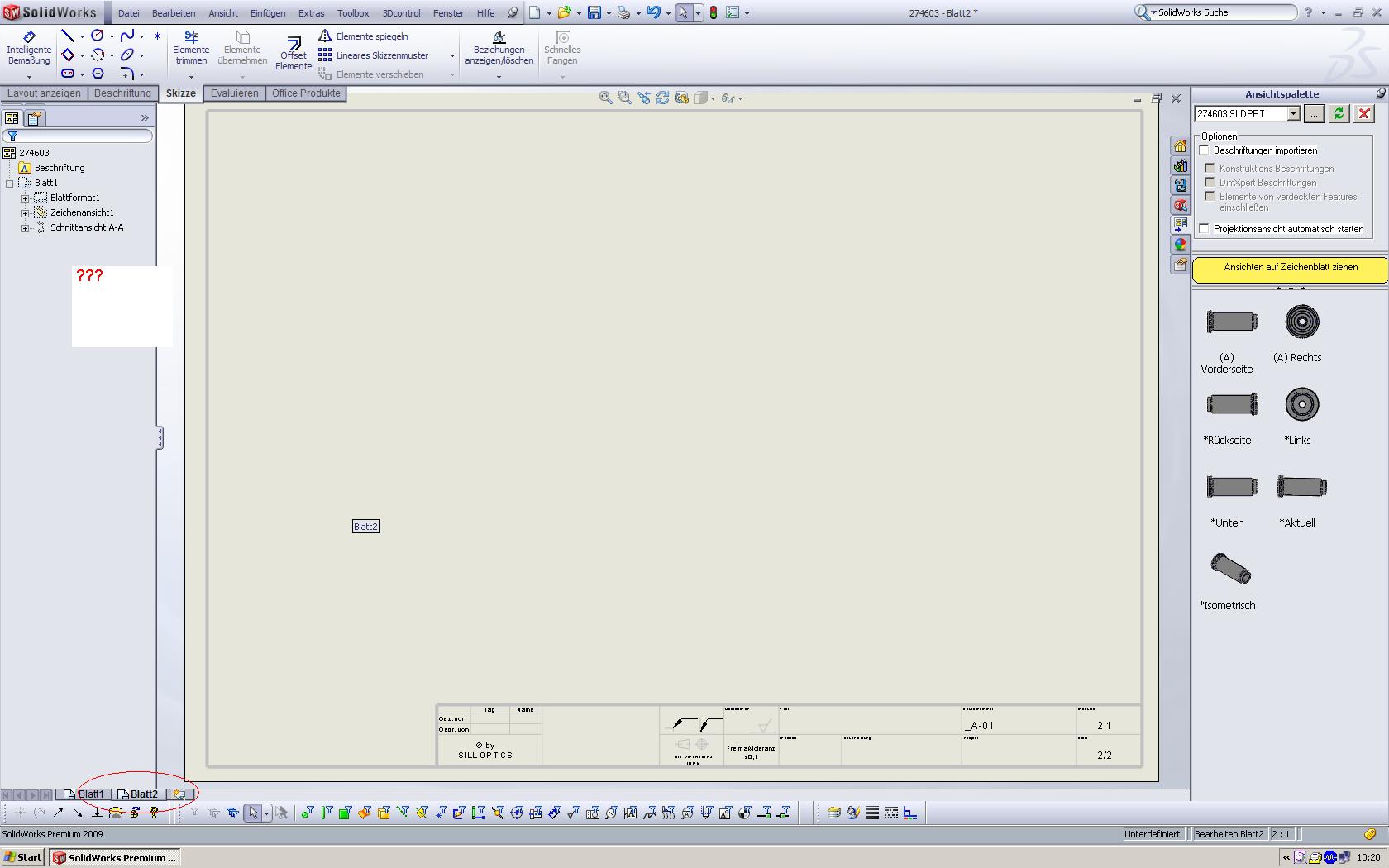

miteinander als ich gerade auf eine zweiten Blatt weitermachen wollte kam das dabei raus, Blatt ist da wird aber im Baum nicht angezeigt!
Hatte das schon mal jemand???

Hallo Optik,
hast du schon mal versucht, eine Ansicht auf das Blatt zu legen? Evtl. braicht der Featuremanager das, um einen Refresh zu machen... Ist nur so eine Vermutung.

also normalerweise wird das leere Blatt sofort im Featuremanager angezeigt...
[img]http://ww3.cad.de/foren/ubb/uploads/Brodlahans/wand1.gif[img]

schon probiert bringt aber nix.

Hast Du eventuell die Zeichnungsdatei aus den SWX-eigenen Datei-Explorer geöffnet?
Welches SP?

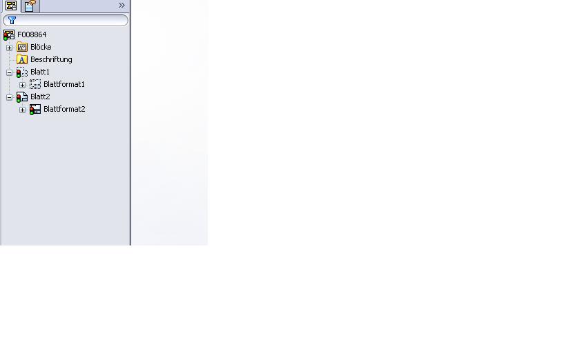

Der Effekt ist mir erstmalig bei SWXSolidWorks 2009 SP2.0 aufgefallen.
Ich habe mir geholfen, indem ich die Zeichnung gespeichert habe und dann neu geöffnet habe.

sowas ähnliches hatte ich auch mal...
aber noch bei 2007
Beim erstellen der Vorlage (die hatte ich aus einer bereits bestehender Zeichnung erstellt)
wurden mit leere Ansichten miteingefügt.
Schau mal in der Vorlage, ob du diese löschen kannst und dann neu als Vorlage speichern.
