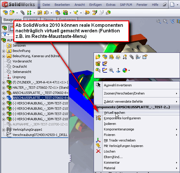

kann man eine Baugruppenkomponente (die real als Datei vorliegt) nachträglich zu einer virtuellen Komponente (die dann in der Baugruppen-Datei mitgespeichert wird) machen?
Grundsätzlich gibt es ja eh keinen Anwendungsfall dafür aber für einen Sonderfall bräuchte ich diese Möglichkeit.
Einen Knopf dafür habe ich direkt nicht gefunden. Könnte man das vielleicht über ein Makro hinkriegen?

das Umwandeln von externen Teilen in virtuelle Baugruppenkomponenten geht in SW 2010.
VG, Volker

Original erstellt von GrünesTelefon:
Das mit dem Umwandeln in "normale" Parts sollte wohl gehen - ist ja schließlich genau so vorgesehen (nur geht halt anscheinend nicht andersrum   )
Damit es nicht untergeht, was Problemlöser oben geschrieben hat: doch es geht, diese Funktion steht seit der SW2010 im RMB Menu zur Verfügung (siehe Bild).

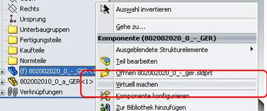

nur mal so zur Info:
In 2010 können reale Komponenten auch virtualisiert werden:
Edit: Stefan war schneller...

Vielen Dank für die Info! Muss ich mich halt damit abfinden dass das in 2009 einfach nicht geht
