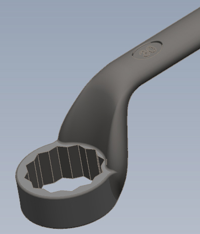

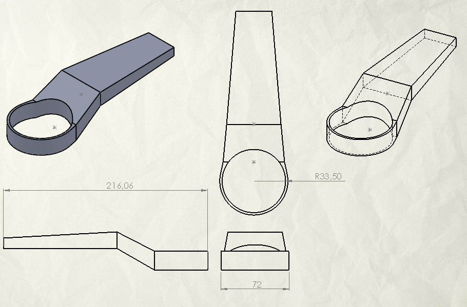

Hallo liebe Foristen!
Ich weiß Verrundungen sind ein leidliches Thema und ich Versuche sie
zu vermeiden, wenn es denn geht. Aber in diesem Fall weiß ich mir
nicht zu helfen...
Mein Problem:
Mein Bauteil besteht aus einem Griff, einem Verbindungsteil und einem
Ring als Endstück. Damit alle Elemente sauber aufeinandertreffen habe ich
mich der Ausformung durch simple Profile bedient. Da mein Bauteil eine
Oberschale ist, sollen nun die oberen Kanten verrundet werden. Aber leider
scheint keines der zu Verfügung stehenden Verrundungs-Optionen zu passen.
Wähle ich die Flächenverrundung, erscheint beispielsweise diese Meldung:
"Verrundung konnte aufgrund geometrische Inkonsistenz nicht erstellt werden.
Überprüfen sie den Volumenkörper und korrigieren Sie die Geometrie, bevor
Sie die Verrundungsoperation ausführen."
Meine Frage:
Habt ihr vielleicht eine Idee, wie ich möglichst geschickt die Verrundung
durchführen könnte? Ein Ziel-Beispiel befindet sich im Anhang.
Für Eure Hilfe danke ich im Voraus!!

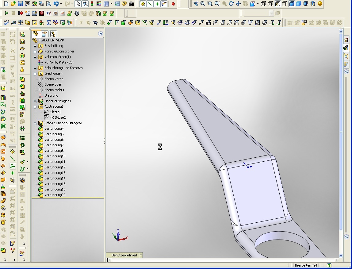

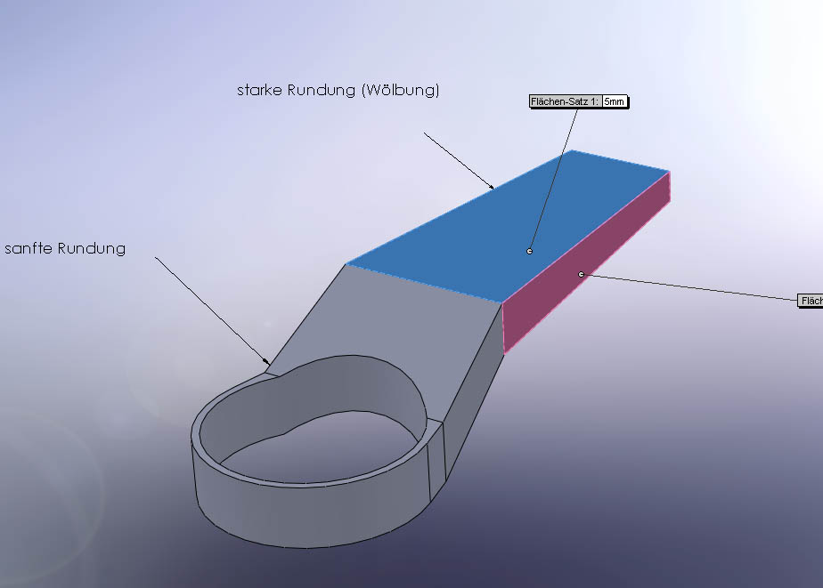

Ich würde das mit einer Variablen Verrundung tun; Flächenverrundung ist eher für was anderes gedacht (Flächensätze über Fremdflächen hinweg verrunden).
Das Teil im Anhang wäre auch nützlich.

FLAECHEN_VERR.zip
mit viel Geduld und Experimentierfreudigkeit geht es womöglich doch...
G.   thomas
PS: ich denke eine Ausformung (Profile gleich mit Radien) wäre hier besser angebracht.
[Diese Nachricht wurde von myca am 18. Feb. 2009 editiert.]

Hallo ,
vor allem das sollte Dir weiterhelfen
myca
Krümmel
PS: Und die Leitlinien auch direkt mit Radien!
