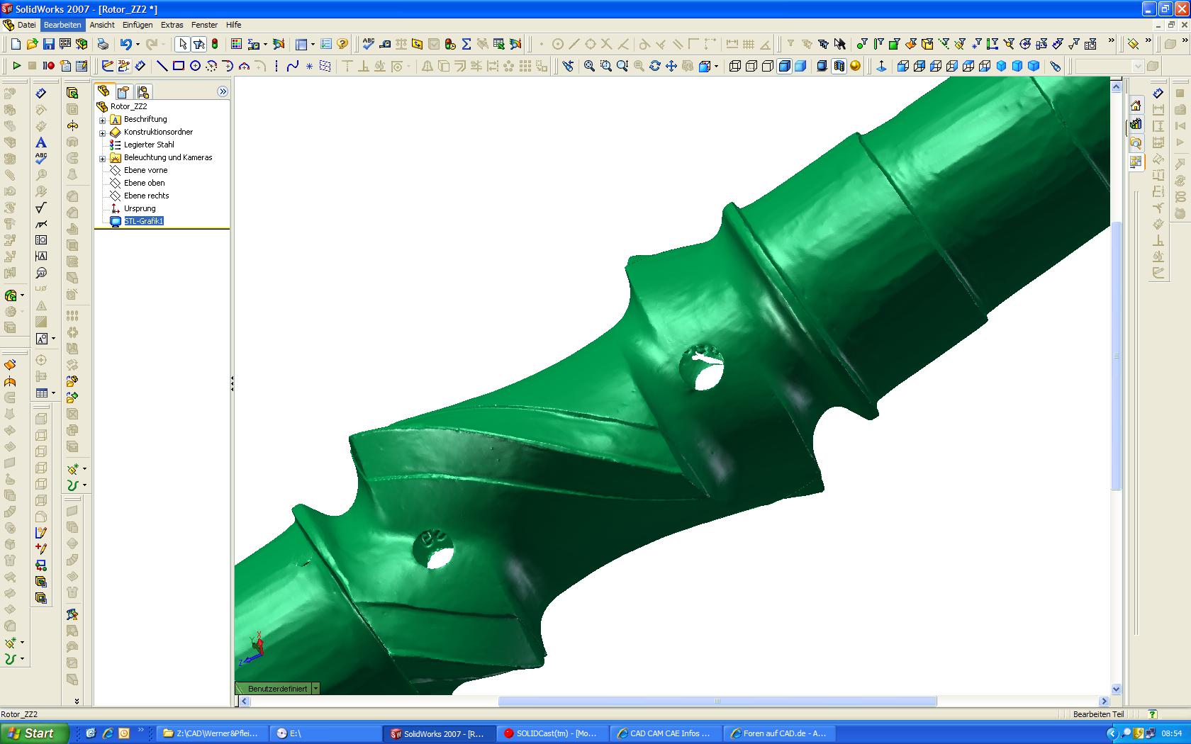

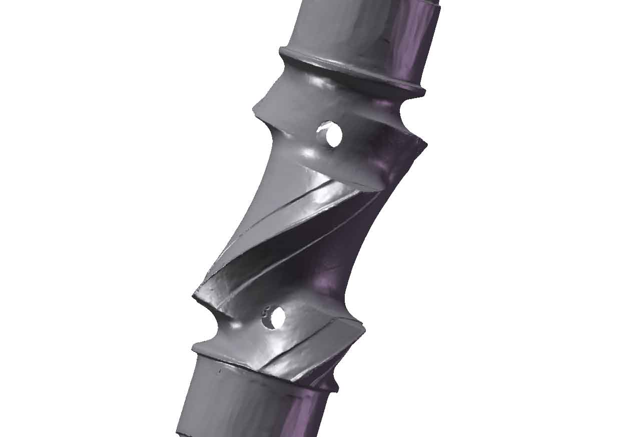

Hallo liebe Forumgemeinde,
ich hoffe Ihr könnt mir weiterhelfen und zwar habe ich folgendes Problem. Ich habe ein Oberflächenprofil eines sehr komplizierten Teiles bekommen, für dieses soll ich mit Solid Cast eine Gusssimulation erstellen, weil es bei der bisherigen Version Probleme gab. Bei der bisherigen Version war ein Holraum vorhanden, worüber durch zwei Bohrungen das ganze Profil gekühlt wurde. Nunja, das ganze wurde irgendwie abgefahren und aus den Daten eine STL Datei erstellt, bei welcher natürlich die Ebenen unbrauchbar sind, man keine geometrischen Referenzen hat usw. man hat halt eine Oberfläche und mehr auch nicht. Durch die zwei Löcher ist diese leider nicht geschlossen, wodurch mir meine Simulationssoftware ein Volumen von 0 anbibt  , was das ganze fast Unbrauchbar macht.
Meine Frage: Wie kann ich eine Oberfläche einfach so schließen? Ohne Skizze oder sonstiges ...
Ich habe mal ein Bild zum Verständniss angehängt.
Vielen Dank im voraus

Hallo Philip,
vielleicht funktioniert ein einfacher Patch (Einfügen - Oberfläche - Ausfüllen - Begrenzungskanten anwählen).

Wenn ich mich nicht täusche, hast du doch von dem Teil, wie in diesem Beitrag beschrieben, schon eine STEP Datei, oder ?
Warum arbeitest du nicht mit dieser weiter ?
zurück zum eigentlichen Problem: du kannst die Lücken mit den Oberflächenbefehlen von SWX (Oberfläche ausfüllen) flicken, was aber eher ne Strafarbeit darstellt. Nicht, weil es so kompliziert ist, sondern weil es so viele Lücken sein werden, die du anpassen musst (so vermute ich mal) Lies dir mal die Hilfen zu den Oberflächenbefehlen durch und experimetiere ein wenig an einfacheren Modellen.

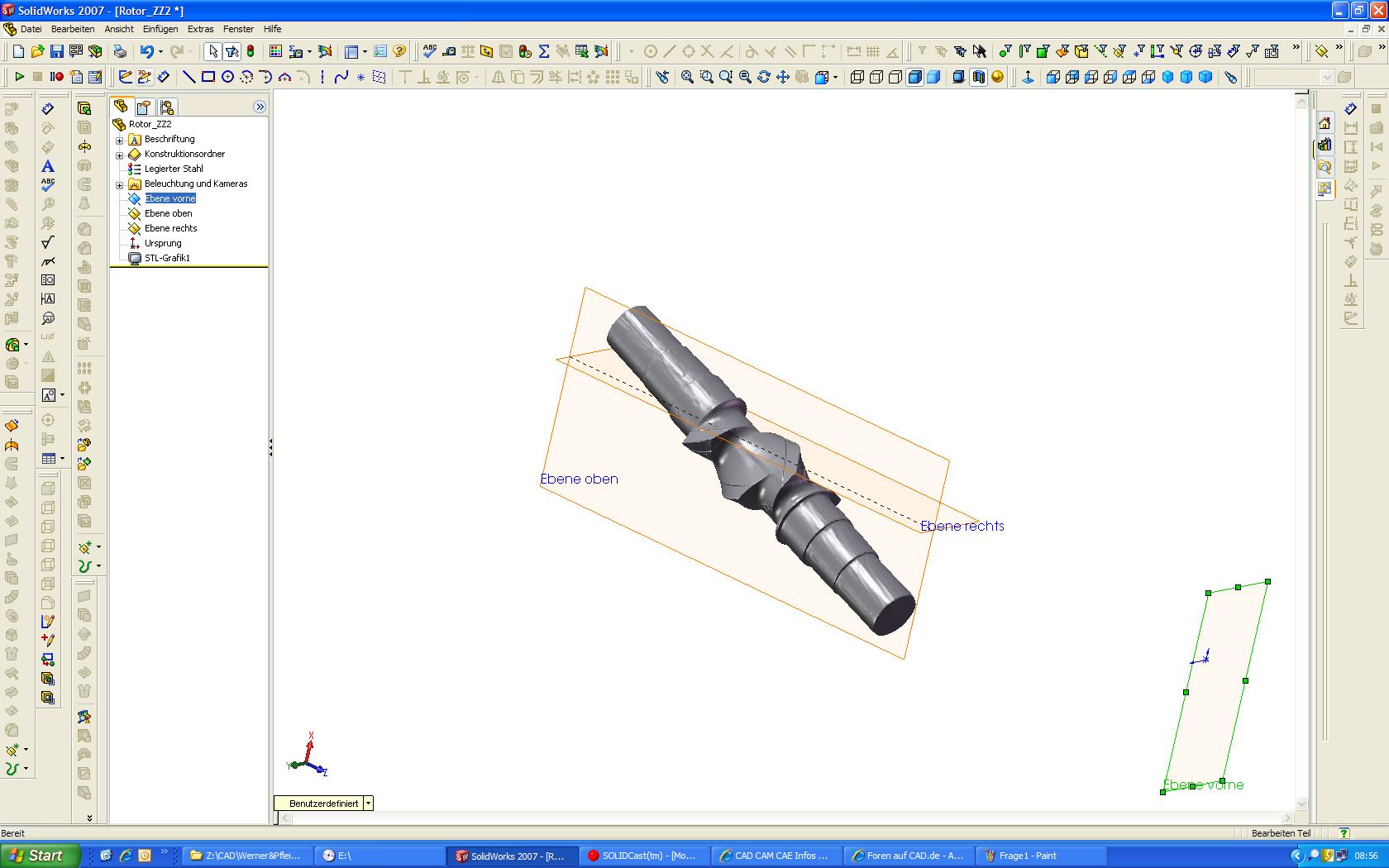

es handelt sich um eine STL Datei, bitte entschuldigt den Buchstabenverdreher. Werde es mal mit den Oberflächen Versuchen . Allerdings stehen mir nur die Befehle Oberfläche Linear austragen und rotieren zur Verfügung. In der Featureleiste steht noch nichtmals Oberfläche sondern nur STL-Grafik1.
3D Skizzen kann ich auch nicht gescheit erstellen weil mein Koordinatensystem nicht ausgerichtet ist ... Was nun?
Habe nochmal 2 Bilder angehängt, zum Verständnis
Danke!

Hallo Philip,
tut mir leid, das mit STL hab ich überlesen. Damit kanst du leider sehr wenig bzw nichts anfangen.
Das sieht aus wie ein eingescanntes Modell.

Hallo ...,
Du kannst beim öffnen der Datei mal versuchen die Optionen zu verändern und statt des Grafikkörpers einen Oberflächen- eventuell sogar einen Volumenkörper erzeugen lassen.
Da kannst Du vielleicht dran weiter arbeiten.
Das Dir nur die genannten Befehle zur Verfügung stehen, liegt daran das Du 'nur' eine grafische Darstellung hast. Ist im Prinzip wie ein 'leeres' Modell (Datei->Neu->Teilevorlage), da gibt's den gleichen Befehlssatz. Kommt daher z.B. wenn Du kein Volumen hast (in Deinem Fall ja 'nur' ein Grafikkörper) kannst Du auch nix wegschneiden

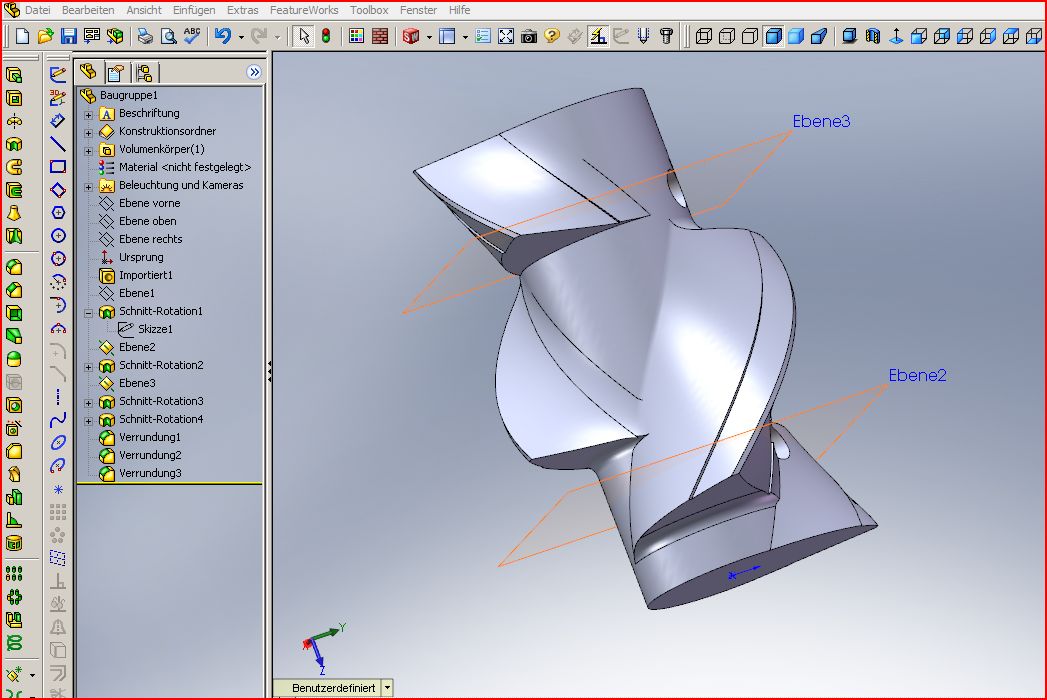

Bekomme auch so langsam das Gefühl das das ganze eine Grafik ist, mit der man null komma nix anfangen kann. Werde ich wohl ein Model erstellen müssen. Habe auch bereits das für die alte Version erstellt, aber da bekomme ich nicht alle Radien rein was für die Simulation sicher nicht von Vorteil ist.

was wichtiges hat DIr noch keiner gesagt:
STL kannst Du in solidworks nur ansehen, NICHT bearbeiten
ausser Du hast ein Solidworks-premium
=> STL über ScanTo3d neu einlesen! (geht auch viel schneller)
ScanTo3Dprimer-customer.pdf (von Mark Biasotti) besorgen
da steht alles drin!
