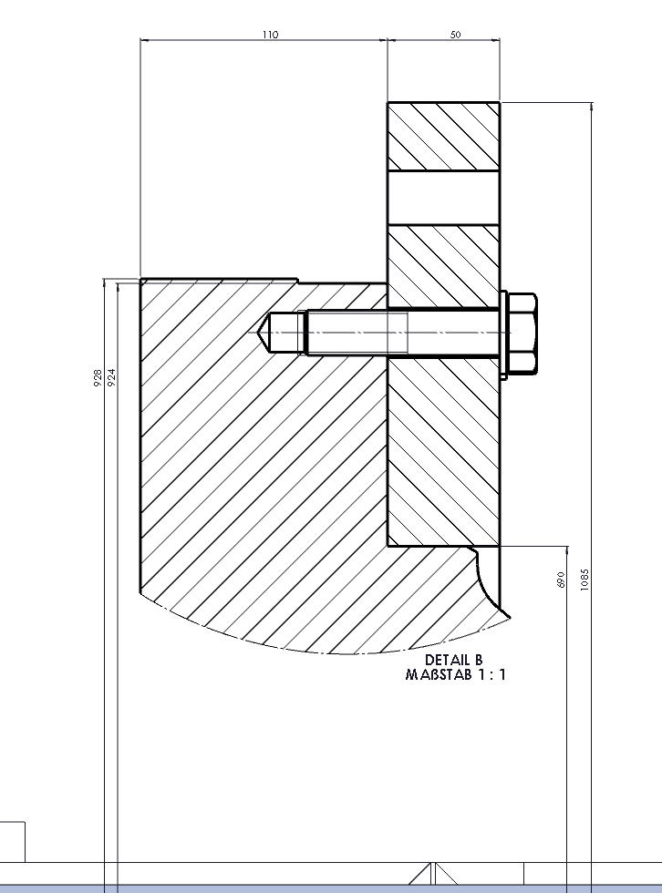

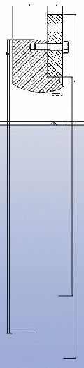

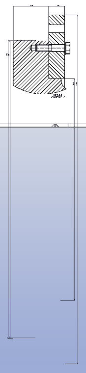

hat von euch schon mal jemand dass Bedürfniss verspürt ein "fliegendes Maß" in eine Solidworkszeichnung einzutragen?
Wenn ja, gebt mir bitte bescheid wie ihr das gelöst habt, sodass es richtig angezeigt wird. Ich blicke da irgendwie nicht so richtig durch wie es gehen könnte.

Hallo MPunkt,
rechte Maustaste auf die Maßhilfslinie --> Maßhilfslinie ausblenden
rechte Maustaste auf die Bemaßungslinie --> Bemaßungslinie ausblenden
Gegebenenfalls noch die Zentrierung des Maßes rausnehmen, Maß wie gewünscht hinschieben, voila!

@ess-jay und hape,
Danke vielmals, genau das wars (sogar mit Makro  )
