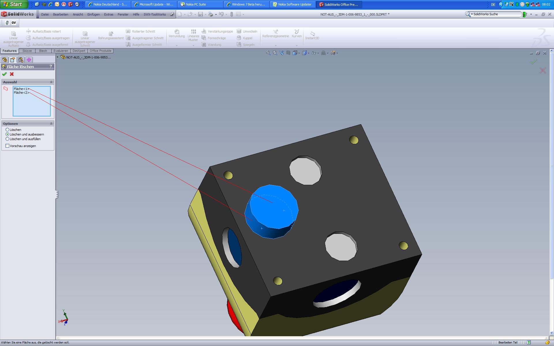

Hallo !
Mich würde mal interessieren, ob es in SW die Möglichkeit gibt, Körper nicht nur an Flächen,
sondern auch an Körpern zu schneiden (stutzen)? Suche schon länger vergeblich danach, bin blutiger Anfänger....
Kann mir nicht vorstellen das ich mir immer Hilfsflächen basteln muss, kann ja umständlich werden.
LG
Henning

na klaar kann man es:
1. Teil im Teil - Funktion Kombinieren.
2. In der Baugruppe - Teil bearbeiten, Formnest.
Schmeiß die Forumsuche an...
Solltest Du aber nicht witer kommen, melde Dich.

Danke für die schnelle Antwort.
Habs mit
ausprobiert.
Leider nicht das erwünschte Ergebnis.
Es gibt unter diesem Punkt drei Auswahlmöglichkeiten.
a) Hinzufügen : hierbei werden beide Körper mit einander verschmolzen.
b) Entfernen : Hierbei wird ein Körper vom anderen Abgezogen.
c) Gemeinsam : Hierbei wird nur die Schnittmenge übrig gelassen.
Meine Zielsetzung war es aber, das wenn ein Teil durch ein zweites hindurch geht, ich das erste Teil, auf der Seite wo ich es nicht brauche, abgetrenenen kann, so das nur der andere Teil(andere Seite des zweiten Teils) übrigbleibt. Dies ist zwar mit der Erstellung einer Schnittfläche möglich aber bei komplizierteren Geometrien wären die Anzahl der Schnitflächen schnell unübersichtlich und es würde einiges An Zeit in anspruch nehmen.
Hab ich auch gerade probiert. Der Button ist leider permanent ausgegraut. Funktioniert also leider auch nicht.
Ich hatte im Forum schon gesucht aber alles was ich fand war darauf bezogen Körper an einer Fläche zu schneiden.
Hoffe Ihr könnt mir noch ein paar Tipps geben.
Henning

Hallo Henning,
wahrscheinlich warst du nicht in einer Baugruppe oder hast in dieser nicht "Komponente bearbeiten" ausgewählt. Denn so lange bleibt das Icon "Formnest" ausgegraut.
Mach es genau so, wie es Thomas (myca) in seiner 2. Möglichkeit beschrieben hat.
Im nachfolgenden Fenster "zu behaltende Körper" `ausgewählte Körper` markieren und den/die Körper selektieren, die behalten werden sollen.
Walter

Hallo Henning,
ich hatte Dich so verstanden, daß aus einem Körper im Einzelteil ein anderer Körper heraussteht. Vereinige die Körper über Kombinieren (so wie von den beiden Erste-Hilfe-Leistende beschrieben) und wie im Bild wegschneiden ohne Hilfsebenen.
MFG Robert Hess.
