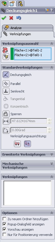

ich vermute Du meinst die Haken Verknüpfung nur zur Positionierung und Vorschau anzeigen.
Gruß HaPe
