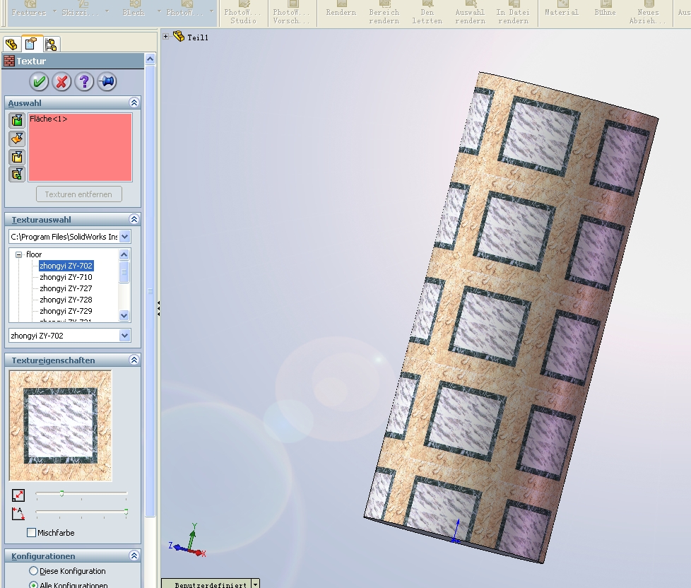

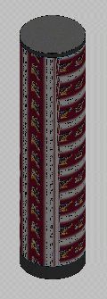

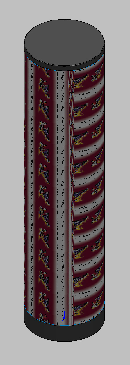

Hallo und erstmal ein gutes neues Jahr
hab da mal ne Frage wegen der Textur hier. wie bekomme ich das ganze 1 mal umwickelt und nicht so aufgeteilt...?
Grüße Jan

ich vermute stark, dass du nur die Zylinderoberfläche und nicht den ganzen Zylinder mit einer Textur versehen hast.
Habe ein Gegenbeispiel, bei mir gehts 1a.
Wie gesagt, die Textur am besten auf den (bei mir) Linearaustrag legen und nicht auf die einzelne Fläche.
Hoffe, dass ich mit meiner Vermutung richtig liege..

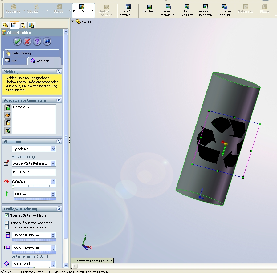

Hallo...
Also wenn ich es ueber Material in PhotoWorks mache bekomme ich das gleiche Problem.
Mir ist nicht ganz klar wie Du es haben willst.
Hier zwei Moeglichkeiten:
1. In PhotoWorks als Abziehbild anordnen wenn Du nur ein Bild haben moechtest.
2. In SolidWorks als Textur. Dort kannst Du schoen die Groesse aendern und es sieht rundum sehr gut aus.

ja ich habe leider das 2009er SW ... gesamt finde ich bisher das 2007er aber einiges besser (RAM-schonender, Texturierung usw.). Musste bei der letzten Baugruppe schon von dem 3GB-Switch gebrauch machen -.- und das war eigentlich nicht soooo übermäßig Aufwändig.
Rendern tu ich alles in HyperShot. Das schöne war, als ich das ganze nur als eine 359°-Fläche gemacht habe war es in SW zwar falsch Texturiert. HyperShot hat es aber richtig erkannt... zum Glück :-)
