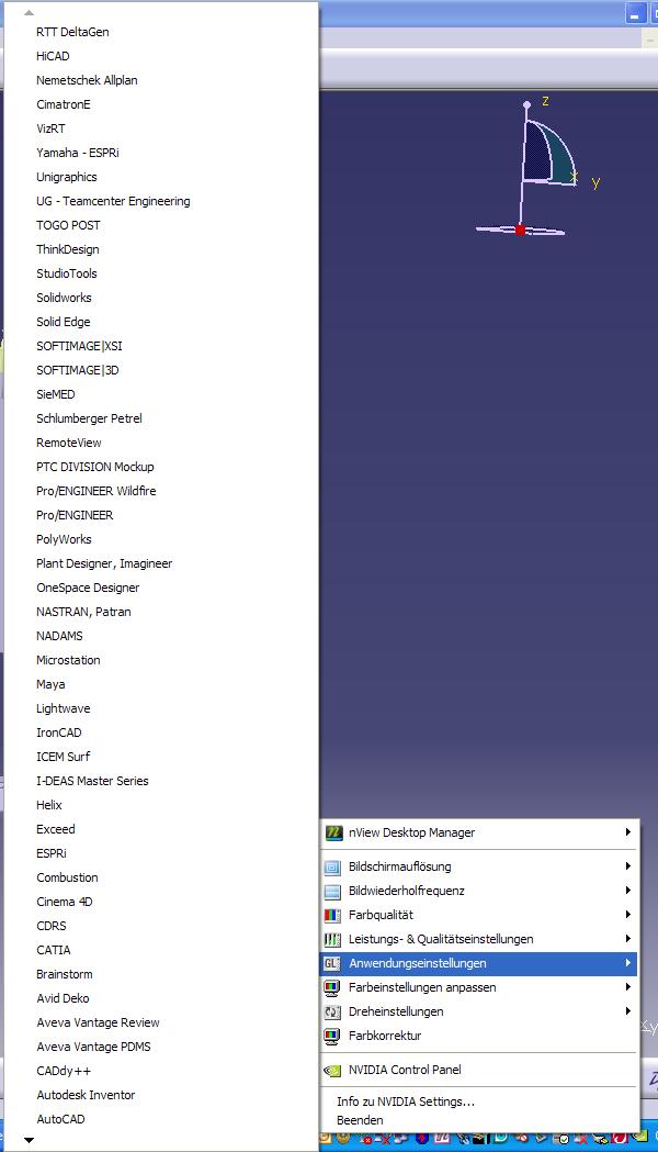

Moin Kollegen,
gibt es für SWX eine Art Liste auf welcher die zertifizierten Grafik-Karten für SWX aufgeführt sind? Möglichst mit Angabe des Betriebssystemes auf denen sie laufen.
Gezielt suche ich danach, ob Nvidia FX1400, FX3700 und FX4600 mit SWX kompatibel sind und welches Betriebssystem ich mit welcher Karte fahren kann.
Vielen dank!

Äh, ich versteh 1-2 Punkte nicht in der Tabelle.
1. Kann ich mit der Nvidia FX3700 und der FX4600 nun Vista und SWX2009 fahren?
2. Ist das vom Treiber- bzw. Herstelldatum der Karte abhängig?
3. Was heißt "Anzeigeeinstellungen für SolidWorks verwenden" und
4. was ist eine "Native 64-Bit-Unterstützung"?
Hintergrund:
ich soll prüfen ob SWX2009 mit der FX3700 und FX4600 auf XP und/oder Vista läuft.
P.S.: ihr seid ja erschreckend schnell mit euren Antworten

erstellt am: 17. Dez. 2008 08:00    Editieren oder löschen Sie diesen Beitrag!  <-- editieren / zitieren -->   Antwort mit Zitat in Fett Antwort mit kursivem Zitat    Unities abgeben: 1 Unity (wenig hilfreich, aber dennoch)2 Unities3 Unities4 Unities5 Unities6 Unities7 Unities8 Unities9 Unities10 Unities Nur für 3D-Papst 10 Unities + Antwort hilfreich
Original erstellt von 3D-Papst:
Für beide Karten gibt es unter Vista und XP (32 und 64 bit) Treiber welche von SolidWorks
zertifiziert sind.
In den Einstellungen der Graka kann man das CAD-System vorgeben. Sollte entsprechend
eingestellt werden. Dumm ist, wenn man mehr wie 1 3D CAD installiert hat.
Da kann ich dir nicht helfen.
Mike

Native 64-Bit-Unterstützung heisst vollständige also nicht eingeschränkte Unterstützung.
