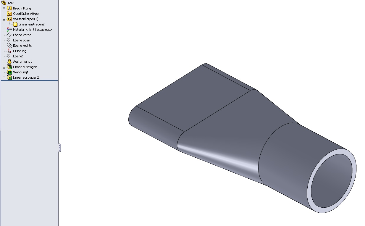

Hallo Dave,
meinst Du sowas hier?
Gruß HaPe

@HaPe:
ja fast...nur das die verpressung nicht auf der ganzen breite sein sollte! ABer danke erst mal
Nur sollte auf der Seite noch Material überstehen, da nur auf der breite des Kabelschuhs zusammengedrückt wird!
