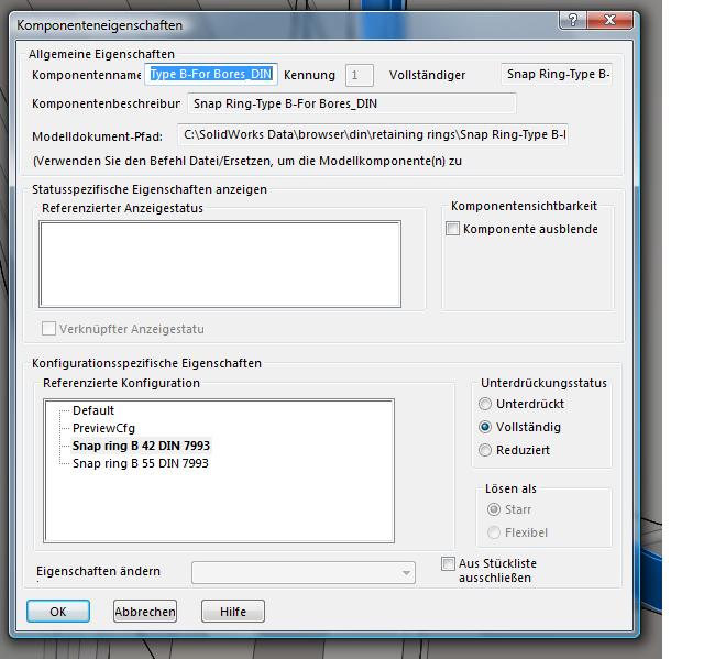

danke für die Schnelle Antwort. Leider habe ich im Eigenschaftenfenster die gewünschte Option nicht gefunden. Auch die Hilfe hat mir nichts verraten
Anbei mal ein Screenshot des Eigenschaften-Fensters - vielleicht ist es ja auch das Falsche...

erstellt am: 23. Nov. 2008 17:36    Editieren oder löschen Sie diesen Beitrag!  <-- editieren / zitieren -->   Antwort mit Zitat in Fett Antwort mit kursivem Zitat    Unities abgeben: 1 Unity (wenig hilfreich, aber dennoch)2 Unities3 Unities4 Unities5 Unities6 Unities7 Unities8 Unities9 Unities10 Unities Nur für Ex87 10 Unities + Antwort hilfreich
  Hi ,
nein, nein..
Datei (Ring) auf, auf Datei, Eigenschaften - Benutzerdef/Knofigurationsspez.
Da ist es vergraben!
G.   thomas
