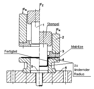

Ich mache gerade eine Studienarbeit über ein Tiefziehwerkzeug in Kreuzform. Da ich momentan nur die groben Formen des Fertigteils hab aber schon soweit wie möglich konstruieren will möchte ich Referenzen setzen(sofern das geht). Ich hab also mal das Teil so konstruiert wie ich denke das es passen könnte. Daraus leite ich jetzt Matrize und Stempel ab.
Jetzt zu meinem Problem: Ich möchte das sich Stempel und Matrize mit ändern wenn ich das Fertigteil änder. Es geht vorallem um die Biegeradien, Gesamtlänge und Breite. Gibt es da ne Möglichkeit das ohne n Makro (war der einzige Tip meines Profs) hin zu bekommen?
zum leichteren Verständniss ist im Anhang n bild von einem Tiefziehwerkzeug.

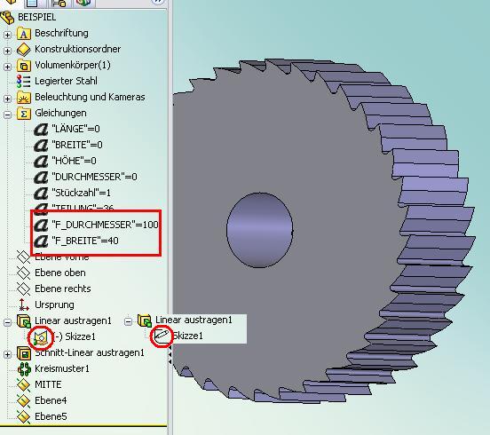

   Hi Wilpert,
es ist möglich solch eine Aufgabe zu parametrisieren - Dein Teil stellt den Kern dar, der Rest wächst drum herum aufgebaut auf Abhängigkeiten z.B.
Aussendurchmesser vom Teil = 100 (FI)( dieses Maß ist ja ein Teilparameter mi entsprechendem NAMEN) Bohrung im Tisch BT = FI + S( Spiel), Ausendurchmesser vom Tisch AT = BT + W ( ringbreite),  usw..
Wichtig ist hier ein transparenter Plan wer mit wem und weswegen und GLEICHUNGEN(nachlesen).
Habe Dir ein Beispiel angehängt. Wer mit wem und wozu (im Beispiel) mußt selbst rausfinden...
G.    thomas

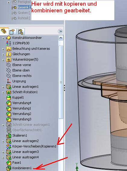

ich habe bis jetzt mein Fertigteil konstruiert dann über kombinieren den stempel und Matrize abgeformt.

erstellt am: 14. Nov. 2008 21:56    Editieren oder löschen Sie diesen Beitrag!  <-- editieren / zitieren -->   Antwort mit Zitat in Fett Antwort mit kursivem Zitat    Unities abgeben: 1 Unity (wenig hilfreich, aber dennoch)2 Unities3 Unities4 Unities5 Unities6 Unities7 Unities8 Unities9 Unities10 Unities Nur für Wilpert 10 Unities + Antwort hilfreich
Hi Dominik,
mach mein Beispiel (Teil) und schaue es dir an. Klappe den Ordner Gleichungen auf und ändere Verdächtige (nicht z.B. Stückzahl ) Eintragungen um, Ampel, Wow! Dann SWX-Hilfe auf und Gleichungen durchforsten...
Als nächstes male eine Prinzipskizze und erstele den PLAN.
Dann kannst ue in SWX umsetzen. Immer vor Augen halten, daß EINE Änderung im BASISTEIL wird und muß alles andere ändern! und das ist DER PLAN!
G.  thomas

ich glaube du suchst die Funktion Formnest.
Du änderst dein Teil und alle davon betroffenen
Teile ändern sich mit der Kontur. Gab es hier: http://ww3.cad.de/foren/ubb/Forum2/HTML/015449.shtml#000005

Ich bin immer noch der Meinung Ihr redet aneinander vorbei!
Ihr sprecht wegen der Verknüpfungen über Skizzen und Gleichungen, ich denke er meint, dass die abgeleiteten Teile (Matrizen) mit dem Artikel
verknüpft sind und er bei Änderung des Artikel diese auch automatisch
in den Matrizen haben möchte. Deswegen mein Vorschlag dazu: Formnest nutzen, oder den umständlichern  Weg übers Einzelteil mit kombinieren zu suchen. Dort müsstest du mit Konfigurationen arbeiten. Artikel in sich mehrfach kopieren und dann immer in der passenden Konfiguration über den Befehl kombinieren dein Teil erstellen. Wenn du dann noch eine BG brauchst, musst du diese Teile im FM unter Volumenkörper als separates Teil abspeichern und eine neue BG erstellen. Es gibt halt meistens mehrere Möglichkeiten. Sag mir wenn ich falsch liege
Gruß Thorsten

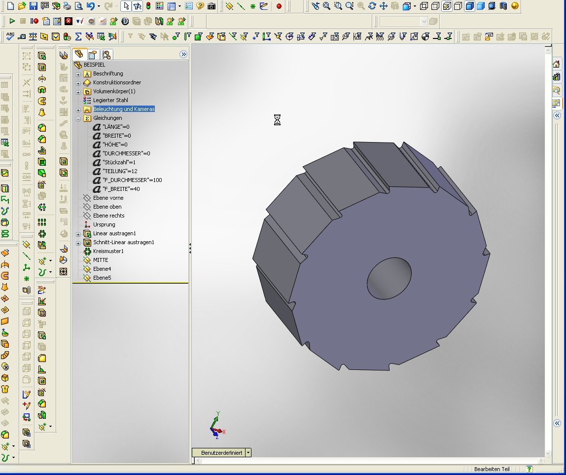

PARAMETRISIERUNG.zip
Hi Dominik,
Code:
Und warum ist dein Skizzen Symbol ein anderes als bei mir? (siehe Anhang)
meine Skizze ist EINGEBLENDET, Deine nicht - Skizzen, solange die "aleine" sind, bleiben eingeblendet. Werden die in einem Feature benutzt, "verschwinden" sie und werden automatisch ausgeblendet.
Habe Dir ein neues Beispiel angehängt - im Basisteil kannst Du die "Gleichungswerte" ändern - die steuern die Skizzen Bemaßung von der Rotation.
In der Baugruppe kanst Du es auch machen ( über Teil bearbeiten ) - dann siehst Du wie sich die Platte dazu ändert.
Ein wennig Eigenleistung mußt Du auch mitbringen...
G.  thomas
