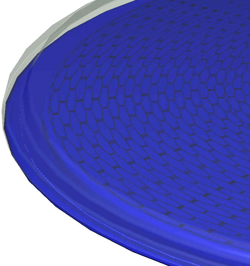

bin gerade dabei ein gerät zu visualisieren
dessen oberschale wie transparentes hinter-
lackiertes plexi aussehen soll.
hat mir jemand einen tip wie ich das anlege
oder noch besser ein fertiges "material"
(shader) an dem ich mich orientieren kann?

Hallo Matthias,
ich habe eben mal ein Teil transparent gestellt (Teilename RMT Eigenschaften Farbe Transparenz), die Flächen von hinten eingefärbt (Fläche RMT Eigenschaften Farbe) und ein Gittermuster draufgelegt (Fläche RMT Eigenschaften Textur).
Hoffe es passt so. Besser kennt sich Mr. Photoworks Ralf  Tide aus.

Das ist relativ einfach, erstelle dir dein Teil und weise dem Teil (!) das gewünschte Erscheinungsbild zu. Erstelle nun eine Offsetoberfläche von den lackierten Flächen, die ein wenig in das Modell hineinreicht (0,1mm oder so) und weise dieser Oberfläche das zweite Erscheinungsbild zu.
Offset = 0 klappt nicht, durch die Kongruenz gibts beim Rendern Artefakte. Wird das Offset weg vom Modell erstellt, gibts bedngt durch den Luftspalt falsche Brechungswerte.
