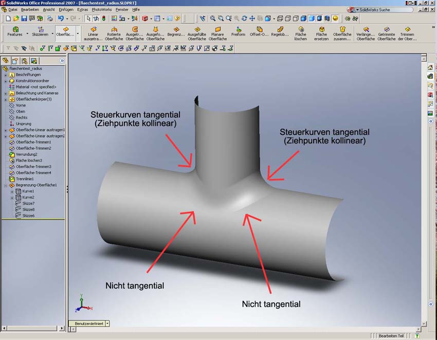

Hallo SWXSolidWorks-Gemeinde,
ich möchte einen plumpen Radius als Flächenübergang gegen eine schöne und (von mir) steuerbare tangentiale Fläche tauschen (optimal: krümmungsstetig). Habe das Teil mal angefügt. Die 3 Kurzen Kurven meiner Begrenzungs-Oberfläche sind bisher tangential.
Für eine krümmungsstegige Fläche müsste ich sie natürlich vorher Kurvenstetig machen, aber dann habe ich schon über die Kurven überhaupt keine Kontrolle mehr.
Hilfe, irgendwie klappt das nicht.
Was mache ich falsch? Habe ich einen Denkfehler drin?
Hat jemand eine Idee?

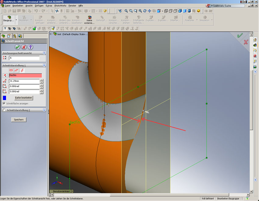

Ähem, ich möchte Dir nicht zu nahe treten, aber...(bin ja noch ein Neuling im Forum)
Ich sehe da schon einen Unterschied. Habe die Teile mal eingefärbt, das Neuere orange.
In dem Bild sieht man im Schnitt den deutlich anderen Verlauf der Fläche.
Am besten mal die Teile einzeln öffnen und schattiert ohne Kanten anschauen, der Übergang
vom Radius in die Fläche machts.
Grüße vom bowman.

Jawoll, jetzt sehe ich das auch.
Arbeitsebene 30 mm versetzt aus Symmetrieebene, und dort geschnitten - gibt unterschiedliche Konturen.

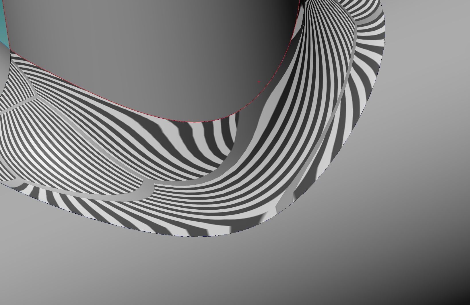

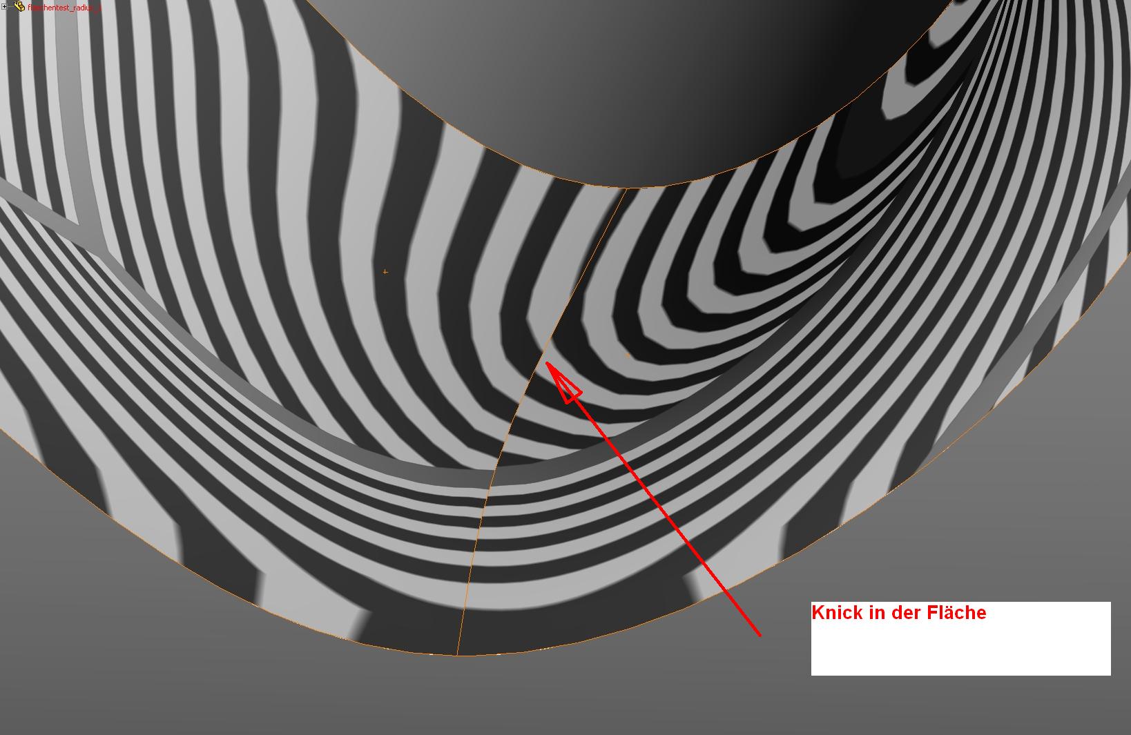

Hallo bowman,
in deinem Beispiel ergibt sich ein Knick in der Fläche. SW kann den Flächenverlauf durch Skizze 8 nicht halten.
Etwas umgestellt und zwei Hilfsflächen erzeugt und schon klapp`s auch mit dem Wanden.

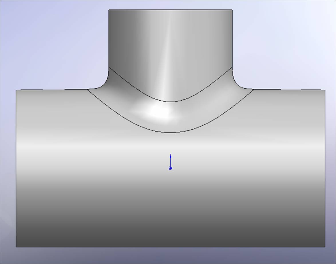

HAllo,
ich bin ja eigentlich auch ein Freund des "Flächengefummel" , eben wegen meiner Vergangenheit.
Und tatsächlich lässt sich die schön tangential verrundete Fläche nicht aufdicken. Was aber eher an SWX liegt denn an der Aufgabe.
Ich habe mir nochmal die Körperlösung angesehen und siehe da bei den Rundungsoptionen gibt es einen Punkt "konstante Beite". (Neu in 2008????) Das gibt der Rundung das ähnliche Aussehen der Flächenrundung.
Ich persönlich finde diese Option prima. (auch wenn ich sie sicher nur für "Bastelzwecke" innerhalb dieses Forums nutzen kann).
Siehe Bild
Grüße, Micha
