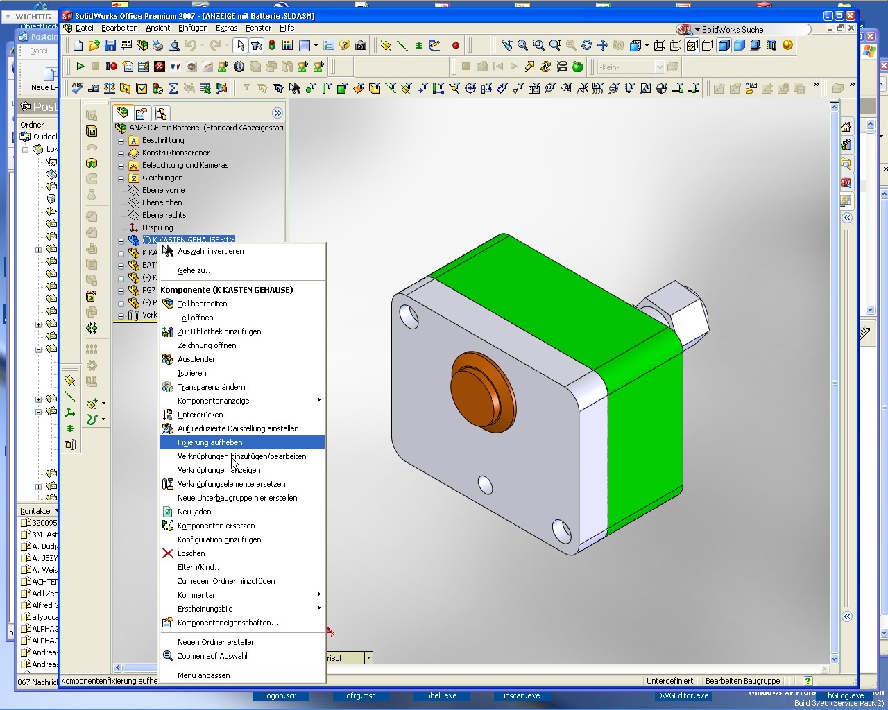

Hallo miteinander!
Ich hab mir sagen lassen, dass ich hier schnelle und kompetente Hilfe für kleinere und große Probleme mit SolidWorks bekomme, nun versuch ichs mal
Also ich hab folgendes Problem:
Ich hab ne Baugruppe erstellt und will daraus nun eine Zeichnung erstellen. Jetzt zeigt mir die Zeichenansicht "Rückseite" die eigentlich "Draufsicht" meines Modells.
Wie kann ich diesen Fehler beheben, ohne das ganze nochmal von vorne zu machen?
Schonmal vielen Dank fürs Lesen und drüber nachdenken!
Mfg Markus
P.S.: der Ursprung meiner Baugruppe liegt außerhalb des Modells irgendwo im Raum, spielt das eine Rolle?

  Hi Markus,
Du mußt nur das Teil (das erste im FManager) "defixiern" (RMT aufs Teil, fixierung auheben) und neu über Verknüpfungen zu den Hauptebenen der Baugruppe ausrichten.
G.    thomas.

Okay dankeschön...könnt mich in Arsch beißen, hätte mir einfallen müssen, dass man nicht nur punkte und strecken verknüpfen kann
Jetzt bin ich soweit und muss das ganze nur noch um 180° drehen ("unten" in der Zeichenansicht ist "oben" in meinem Modell).
Das Problem jetzt: Ich hab die Verknüpfungen gelöst und will das Dach meiner Maschine mit der Ebene "oben" verknüpfen (man kann ja zwei mögliche Ausrichtungen auswählen), d.h. ich wills Spiegeln.
Jetzt verknüpft mir SolidWorks entweder die ganze Maschine so wie sie ist und ändert nur die höhenmäßige Ausrichtung, oder spiegelt ausschließlich das Dach. Wie bekomm ich es hin, dass die ganze Maschine gespiegelt wird?
Mfg Markus

Markus, Markus...
habe ich was von Verknüpfungen lösen gesagt? Wenn Du nicht gerade andere Teile mit den Haupebenen der Baugruppe verknüpft hast, ist das nicht notwendig!!!! Man löst die Fixierung vom ersten Teil (die anderen hängen über Verknüpfungen dran) und erstellt neue ( logischerweise 3) Deckungsgleich über Hauptebene BG passende Ebene vom Teil usw..
Hoffe Du hast es jetzt drauf.

hehe danke meister
habs inzwischen hinbekommen, wobei ich keine Verknüpfungen gelöst habe sondern nur die Fixierung. Das ist ja das lustige an der ganzen Sache.

... genau! Die eigentliche Lösung des Problems steht nämlich in der SWX-Hilfe und ist hier noch mal zitiert ...

Geht noch einfacher:
Das Modell so drehen, das man die gewünschte Ansicht hat, dann Leertaste drücken, dann die entsprechende Ansicht wählen und die Ansicht aktualisieren (der mittlere von 3 Fernrohren). Fertig ist. Ohne neue Verknüpfungen.
Viel Spaß beim SolidWorken.
