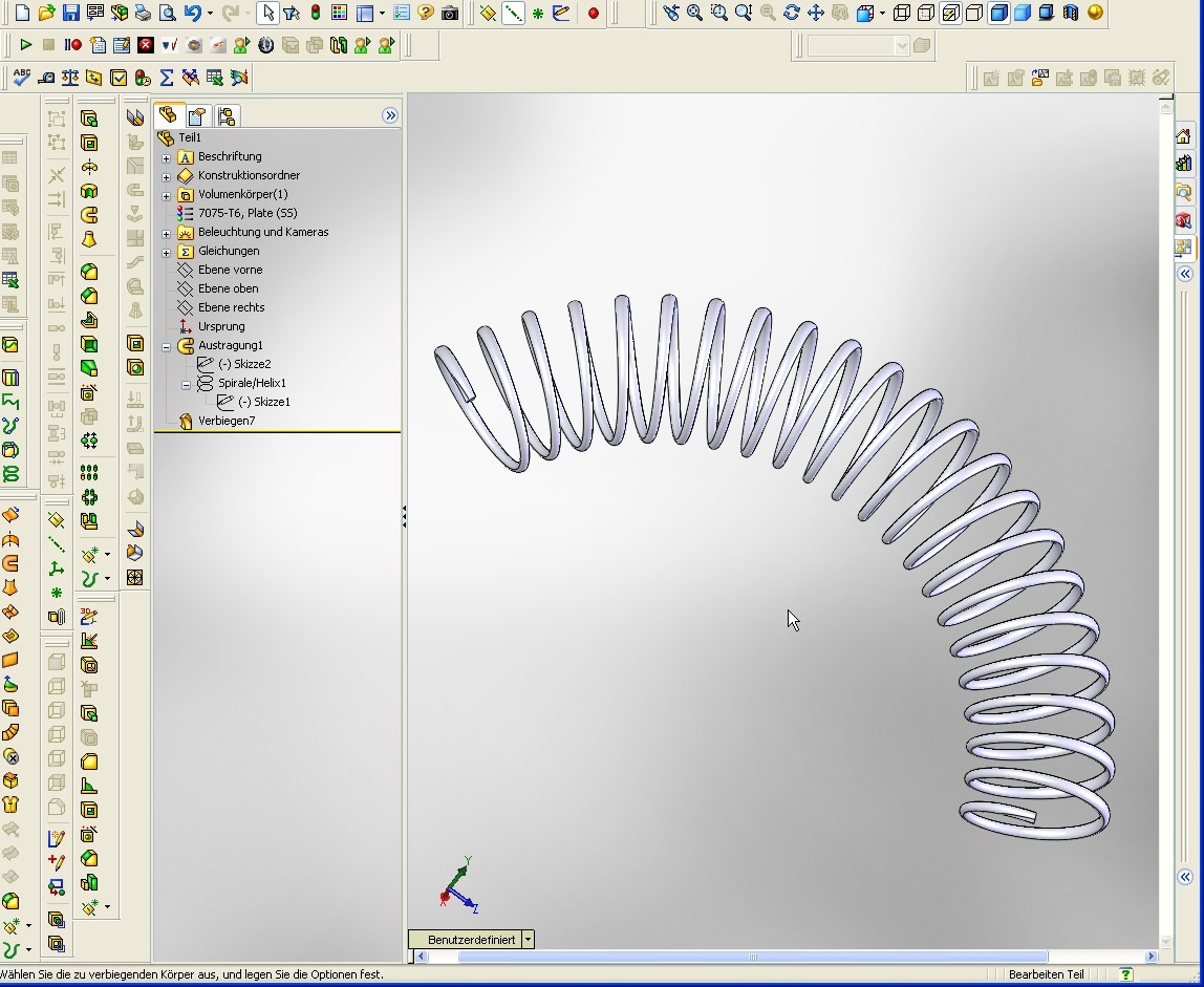

Gibt es eine Möglichkeit die Spirale zu krümmen?
Ich weiss im Forum gibt es schon viele Einträge, aber es wir nirgend genau erklärt.
Sollte ein Bogen werden, der einen Radius cin 50mm hat.
thx.

SPRALEVERBOGEN.zip
Hi clear-ocean,
ich gestehe gleich - habe ein wennig gemogelt aus offensichtlichen Gründen...
Bitte nicht schlagen.
G.  thomas

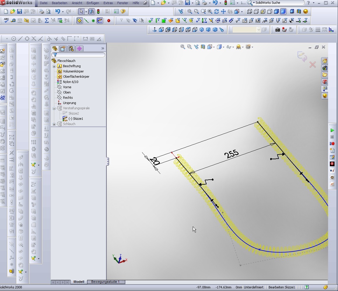

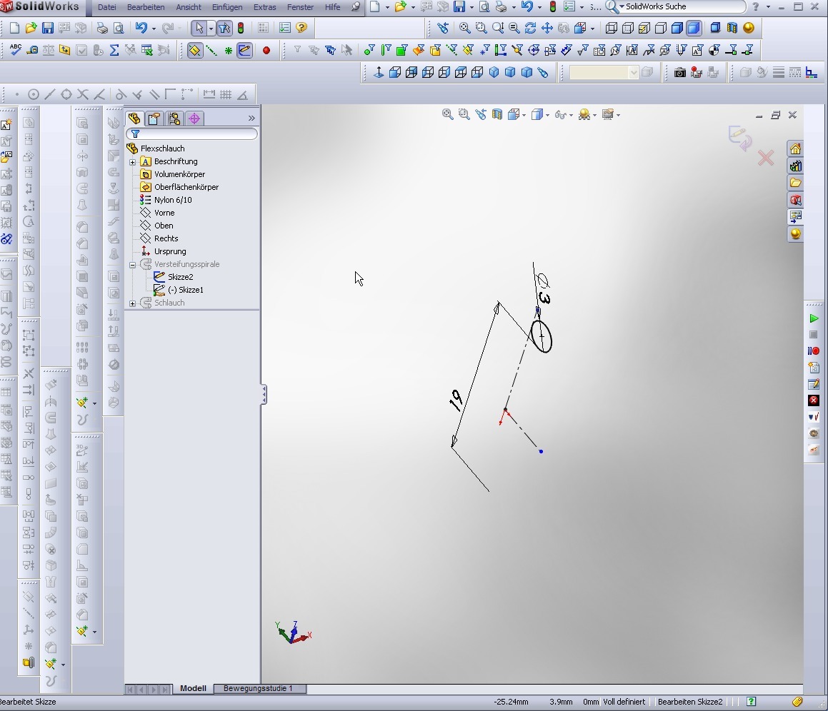

nimm doch einfach meinen Spiralschlauch und lass den Schlauch weg. Die Feder kannst du beliebig über eine Kurve steuern, und damit auch krümmen.
HTH
Michael

Hi Michael,
so kommt es wenn man nur "hamstert" und nicht nachschaut  - hätte ich Dein Flexschlauch entpackt und geöffnet, würde mein Beitrag da oben ganz anders aussehen...
G.  thomas

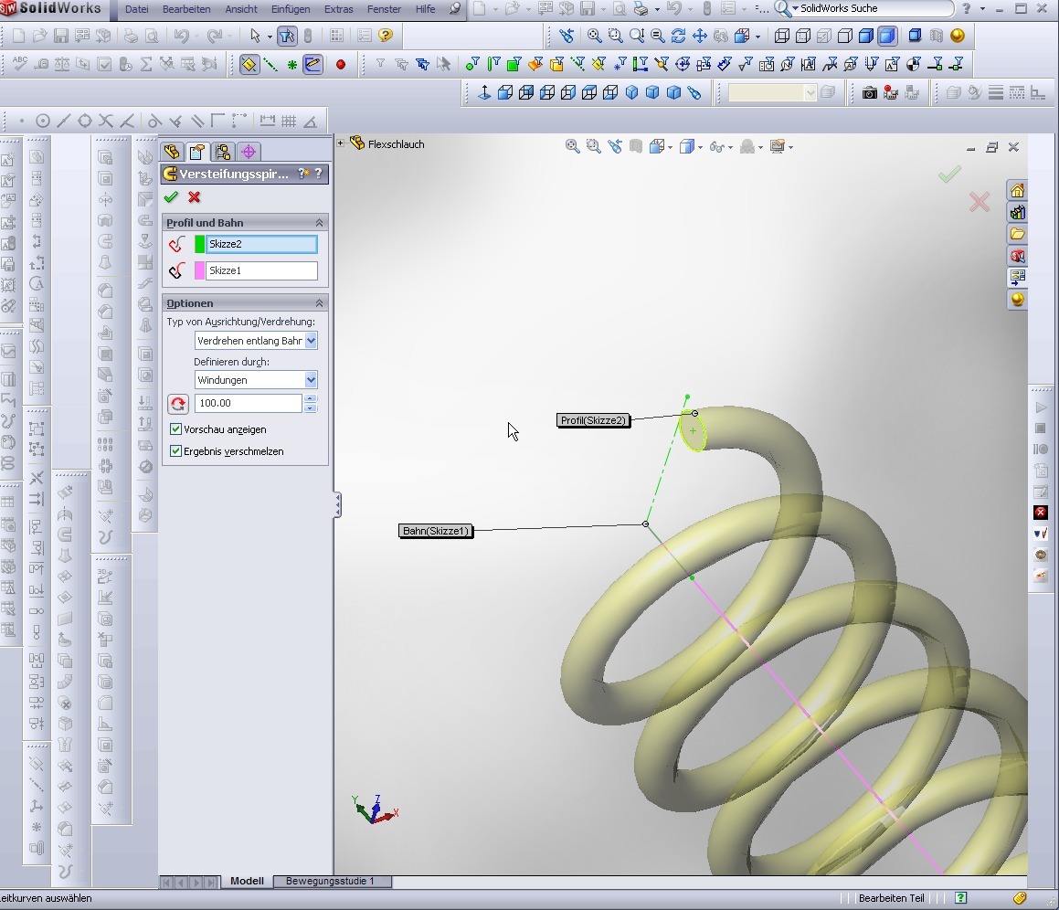

myca
Beiträge: 4383
Registriert: 15.06.2007
SW 2007
SW 2018
erstellt am: 31. Okt. 2008 10:29    Editieren oder löschen Sie diesen Beitrag!  <-- editieren / zitieren -->   Antwort mit Zitat in Fett Antwort mit kursivem Zitat    Unities abgeben: 1 Unity (wenig hilfreich, aber dennoch)2 Unities3 Unities4 Unities5 Unities6 Unities7 Unities8 Unities9 Unities10 Unities Nur für clear-ocean 10 Unities + Antwort hilfreich
Hi Ozan,
nein, das ist Profil austragen entlang der Bahn - aufs Ikon gucken (mit aufgemachten Augen).
Der Michael hat es (vom Namen her) umbenannt. Der Fuchs.
G.  thomas

Spirale_gebogen.pdf
Ich drehe noch durch.
Mit dem Verbiegungswerkzeug, sterschießt er mir alles (siehe Anhang).
myca
Beiträge: 4383
SW 2007
SW 2018
erstellt am: 31. Okt. 2008 11:09    Editieren oder löschen Sie diesen Beitrag!  <-- editieren / zitieren -->   Antwort mit Zitat in Fett Antwort mit kursivem Zitat    Unities abgeben: 1 Unity (wenig hilfreich, aber dennoch)2 Unities3 Unities4 Unities5 Unities6 Unities7 Unities8 Unities9 Unities10 Unities Nur für clear-ocean 10 Unities + Antwort hilfreich
Hi Ozan,
eh, habe doch geschrieben:   GEMOGELT   - Verbiegen verbiegt auch den Querschnitt - ist nach dem Verbiegen kein Kreis mehr - habe dann ne Elipse als Austragungsprofil hingezimmert.
Nimm doch  Michaels Lösung - als bahn machst Du Linie - Kreisauschnitt - Linie.
G.   thomas

Schlauch.pdf
Ich sehe die Teile nicht, wenn ich sie öffne.
Die Symbole sind auch so komisch grau (siehe Anhang).
Muss ich da an der Ansicht was einstellen?
Und die Windungszahl wird da auch anders sein, ich brauch 35Windungen pro 55mm.

erstellt am: 31. Okt. 2008 11:39    Editieren oder löschen Sie diesen Beitrag!  <-- editieren / zitieren -->   Antwort mit Zitat in Fett Antwort mit kursivem Zitat    Unities abgeben: 1 Unity (wenig hilfreich, aber dennoch)2 Unities3 Unities4 Unities5 Unities6 Unities7 Unities8 Unities9 Unities10 Unities Nur für clear-ocean 10 Unities + Antwort hilfreich
Hallo clear-ocean,
Nimm mal RMT (Rechte Maus Taste) auf das graue Feature, und schau mal was das so möglich ist. Das Feature dürfte unterdrückt sein.
Kannst du uns einen Gefallen tun. Mach mal den Dozenten darauf aufmerksam, dass
eine kleine Einführung in SolidWorks sehr viel Zeit spart.
Mike
