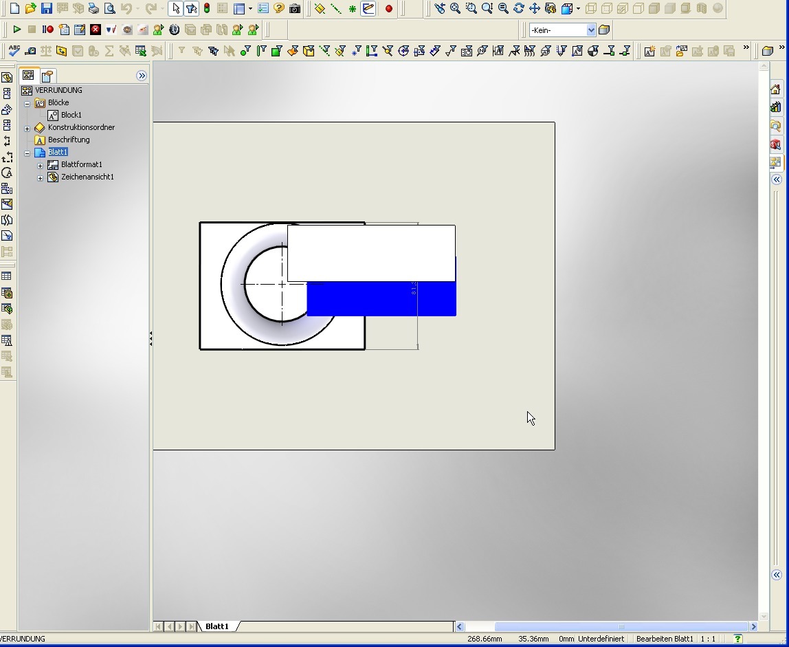

Ok, ich versuche es zu erklären:
Ich habe oft Zeichnungen mit sehr vielen Maßen, Form- u. Lagetoleranzen, Rauheitsangeben, Kantenangeben und ähnlichem. Zusätzlich sind die Zeichnungen gedrängt voll mit Kanten, Linien, Schraffuren usw.
So, nun muss ich ab und zu irgendwo ein Maß oder ähnliches in diese Zeichnung setzen und brauche dazu Platz. Normalerweise blende ich dann immer sehr sehr aufwändig kanten aus und zeichne sie dann nach und lasse eben an der stelle wo das neue Maß sitzt einen Leerraum in der das Maß sitzt. Das dauert oft eine halbe Stunde pro Maß bei einer großen Zeichnung (mit z.B. 500 Teilen), da man nach jedem Schritt und Absturz warten, oder neu anfangen muss. Nun gibt es in anderen Zeichenprogrammen die Möglichkeit hiter ein Maß, oder Form- und lagetoleranz eine Art freie Fläche zu legen, die alles überdeckt, außer das Maß selbst, sodass eben das Maß wie ein Aufkleber einfach über alles andere darübergeklebt wird. Und das suche ich.

Das einzige was mir einfällt ist eine Bastellösung.
Erstellen von einem Ausbruch,
Ein Ausbruch hat immer eine Vollinie als Umrandung. Hab ich schon probiert.
Außerdem schneidet er Schraffuren nicht weg.
Und: Selbst in einer Mini-Zeichnung mit sagen wir nur 200-500 Teilen ist die Wartezeit für einen Ausbruch nicht zumutbar (falls SW den Ausbruch überhaupt bis zum Ende schafft)

Hallo Dieter,
ich kenn zumindest keinen vernünftigen Weg, wie man das machen kann. Halos (also automatisches Freischneiden an Texten geht nur bei Schraffurlinien. Einen Bereich "ausknabbern" geht nicht mit den Modellkanten, da die ja eigentlich gar nicht in der Zeichnung sind. Eine leere (weiße) Bitmap als Grafik einfügen und darauf schreiben sieht zwar auf dem Bildschirm richtig aus, aber nicht mehr auf dem Ausdruck.
Eine Bereichsschraffur könnte gehen, du darfst die nur nicht richtig weiß machen (also 255/255/255) sondern "designerweiß" (254/254/254). Dann wird es zumindest auf einem farbigen Ausdruck fast richtig aussehen, auf einem schwarz/weiß Ausdruck hast du wieder einen richtig schwarzen Bereich.
Also alles Kappes.
Aber mal so ins Blaue gefragt: warum nimmst du nicht einfach ein Blattformat größer oder erzeugst ein zweites Blatt? Es ist ja nicht so, dass das auf dem Bildschirm deswegen anders aussieht oder du alles umkratzen musst, und wenn ein Zeichenblatt derart vollgepfropft ist, dass du nicht mal mehr ein paar Texte reinbekommst solltest du den Werkern die Liebe tun und einfach wieder ein größeres Blatt nehmen

so ne Lösung:
man macht sich in Paint eine weiße Fläche (Bild) und fügt sie ein...
Das kann man schieben, skalieren, einfärben...
Wollte es eihentlich mit Block realisieren abdr die sind transparent.
G.  thomas

Original erstellt von myca:
Cool, das geht
Aber wohl nur, wenn es über die Zwischenablage eingefügt wird, ich hatte es als Bitmap gespeichert und wieder als Grafik eingefügt, dass geht wohl nicht.
Ich nehm in solchen Fällen trotzdem lieber ein Blatt ne Nummer größer und werde allen Anwendern bei uns den Hosenboden stramm ziehen, wenn die mit solchen Tricksereien ankommen
Einziger Nachteil ist, dass beim Verschieben der Ansicht die Grafik nicht mitgeht.
Beim verschieben eines Masses so oder so nicht.
Die Option einer Freisparung rund um ein Objekt könnte man als Idee bei SolidWorks eingeben.
...Wollte es eihentlich mit Block realisieren...
Geht auch
Wenn man einen Bildausschnitt macht
Wie man im angehängten Video sehen kann, wird der aussen liegende Teil weggeschnitten. Wenn man sich den Linienzug als Block ablegt (vielleicht auch in der FeatureBibliothek), kann man den Block positionieren und auflösen. Der Linienzug kann dann für einen Bildausschnitt je Ansicht verwendet werden.
Ist auch einigermaßen schnell

myca
Beiträge: 4383
Registriert: 15.06.2007
SW 2007
SW 2018
erstellt am: 21. Okt. 2008 17:53    Editieren oder löschen Sie diesen Beitrag!  <-- editieren / zitieren -->   Antwort mit Zitat in Fett Antwort mit kursivem Zitat    Unities abgeben: 1 Unity (wenig hilfreich, aber dennoch)2 Unities3 Unities4 Unities5 Unities6 Unities7 Unities8 Unities9 Unities10 Unities Nur für Dieter73 10 Unities + Antwort hilfreich
Hi Ralf,
super!
Ich wollte eigentlich meine weiße Fläche in einen Block einpflanzen...
Bis jetzt kein Erfolg. Womöglich kriegst Du es hin - so ein Block wäre optimal!
G.   thomas
...Womöglich kriegst Du es hin - so ein Block wäre optimal!     ...
Hi Thomas,
tut mir leid - ich seh' das Problem nicht
Hab' mal den weissen Block angehängt. Vielleicht hab' ich aber auch Dein Problem nicht verstanden
Grüße,
Ralf
[edit]
Natürlich hab' ich den Hinweis von Stefan nicht beherzigt - das Weiß ist bei meinem Block 255/255/255...

Ralf ist schon ein Trickser,
wenn man den Texthinweis "aussen" nicht versteht, sollte man dringend das Video ansehen.
da wird nämlich einfach definiert "ich bin auch aussen"
Den Block muss man natürlich für jede Ansicht anpassen.
