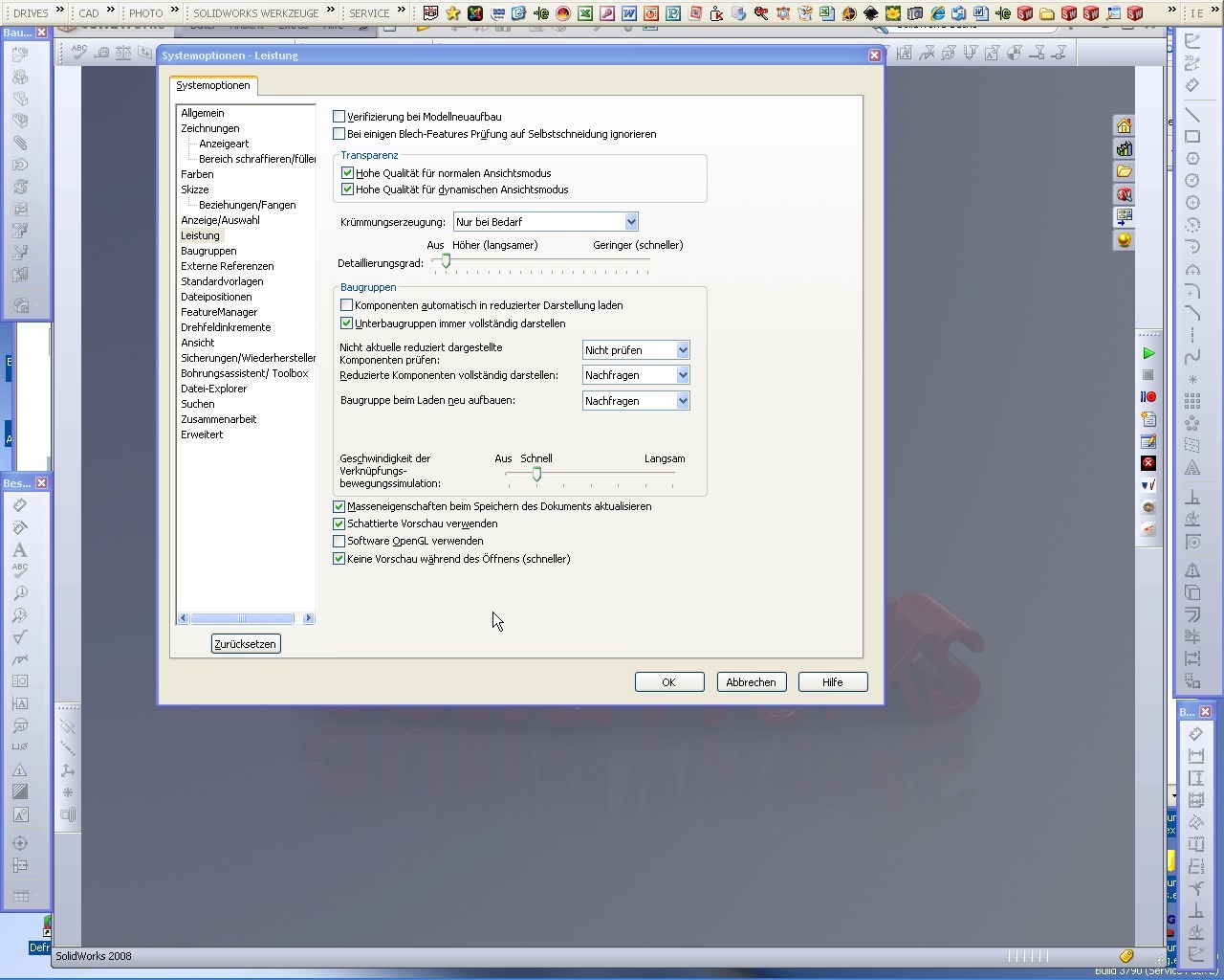

Hallo, fast schon guten Abend,
ein Problem plagt mich, "Herr Rechner" will nicht so richtig und ist sehr träge durch ständiges Auslagern auf Platte.
Wie kann ich unter Vista das OpenGL aktivieren und damit an die 3G Speicher kommen?
Unter XP habe ich das schon geschafft, aber unter Vista noch nicht.
Ich wäre sehr dankbar für Rückmeldungen, auch wenn das wieder eine richtig doofe Frage ist, die ja eigentlich nichts mit SWXSolidWorks zu tun hat.

bin zwar kein Guru auf dem Gebiet aber das mit OpenGl muß erstmal von der Graka unterstütz werden und dann noch von SWX ( ohne was geladen zu haben ) aktiviert werden.

offenbar hab ich dieses Jahr zuviele Tomaten geerntet - Tomaten auf den Augen! ich habe inner versucht dies bei geöffneter Baugruppe zu aktivieren, was natürlich nicht geht.
Vielen Dank, Üs folgen

Hast Du jetzt den Haken bei SoftwareOpenGL gesetzt? Nimm ihn weg, wenn es schneller gehen soll! Hier (ganz unten) hatte ich mal erklärt, was das ist. OpenGL wird also immer genutzt und Du brauchst gar nichts zu aktivieren.
Prinzipiell hat SoftwareOpenGL also nichts damit zu tun, daß Dein System auslagert! Steckt genug Speicher in der Kiste, dazu haben wir noch keine Angaben zu Deinem System?! Vielleicht ist Deine Maschine für Vista ja ein bissl schwächlich? Wie schnell ist die Festplatte?

vielen Dank für Deine Mitteilung, ich habe seinerzeit SXW2007 auf XP auf einem wirklich schwächlichen Dell Optiplex als Testinstallation laufen lassen. Dann habe ich mich hier nach Kaufempfehlungen umgesehen. Fazit: Duo mit viel MHz und Seicher reichen völlig aus. Auch zur u.g. nVidia Grafikkarte wurde hier einiges geschrieben und für völlig ausreichend befunden. Demnach meine Auswahl siehe unten.
Vista, SWX2008 SP4
Dell T3400 Intel Duo E8400 (3GHz,6MB,1333Mhz)
500GB SATA2 Festplatte, 7.200 U/Min
4GB DDR2 800MHz ECC Dual Cannel Memory 4x1GB
nVidia Quadro FX 570 (ELGA11)
Monitor: EIZO FlexScan SX2761W
Dennoch "friert" mir das Bild bei einer Drehung ständig ein, es gibt lange Speicherzeiten 5-6sec.(z.B. bei Wechsel von Skizze auf Feature) bei durchaus lächerlich kleinen Baugruppen mit ca. 70 Teilen, teilweise in Unterbaugruppen.
Soweit ich das mit OpenGL nachvollziehen konnte, ist es das "geringere Übel", also eher ein Rettungsanker. Ich habe zu wenig Kenntnis von der Materie, das ist gegenwärtig so. Aber eine neue Kiste, vor der ich wieder wartend sitze raubt mir die Nerven.
Ich bin um jeden Rat dankbar und verbleibe mit freunlichen Grüßen

Eigentlich sollte so ein Rechner flüssig laufen. Was startet denn alles so beim Systemstart mit? Kontrolliert Dein Virenscanner auch die SolidWorks-Dateien? Machst Du noch was im Netzwerk? Sind Zusatzanwendungen im Spiel (PDM, Spacemaus)?

Was hat OpenGL mit den 3G Speicher zu tun?
OpenGL ist doch wie schon beschrieben Graka.
3 GB hat damit zu tun, dass Windows 32bit (XP oder Vista egal) nur bis zu ca. 2GB Speicher
pro Applikation zuweisen kann.
Mit dem 3 GB switch kann man unabhängig vom OpenGL mehr Speicher für eine Applikation zuweisen lassen (Maximaler Wert).
In der boot.ini einfach  /3GB anhängen, kann dann etwa so aussehen.
multi(0)disk(0)rdisk(0)partition(1)\WINDOWS="Microsoft Windows XP Professional" /noexecute=optin /fastdetect /3GB

Wenns mit Software Open-GL besser läuft ist das ein Zeichen das mit dem Treiber der Graka was nicht stimmt.
Die Karte selber ist zwar nicht die üppigste,kann aber nicht der Flaschenhals sein.
Einfach mal schauen welche Trieber von SWX für dies Karte zertifiziert sind.
Wenn es mehrere sind, die verschieden mal durchprobieren.
Bei meiner FX1300 gibt es zwischen den zertifizerten Treibern auch Performance-Unteerschiede.

Ich bin auch der Meinung dass es etwas anderes ist. Ein Prozess der die Perfomance in den Keller schickt.

Beobachte doch mal im Taskmanager, welche Prozesse dort etwas tun bzw. welche am Ende des Tages die meiste Rechenzeit verbraucht haben. Vielleicht findest Du so den Übeltäter!

du liebe Güte, ich habe im Taskmanager mal unter den Diensten und Prozessen geschaut, da graust es einem, was da so selbstvertändlich mitläuft.... ich geh jetzt und kauf mir eine neue Platte, bring meine Daten in Sicherheit und mach den Rechner platt!
