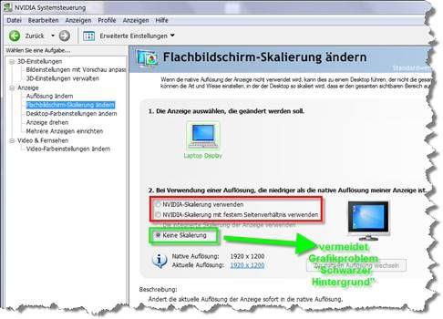

Hallo zusammen
Seit der Installation von SW2008 und der inbetriebnahme der neuen Workstations habe ich leider ein paar Grafik-Probleme die es zu lösen gilt
Nach ein paar Stunden arbeiten in SW treten Fehler auf. z.b. Wird der Hintergrund in SW (dort wo das grosse Logo ist) ganz schwarz, das Logo ist kaum mehr lesbar. wenn ich dann aber noch weiterarbeite wird es immer schlimmer. Irgendwann werden dann teile der symbolleisten auch schwarz und andere Anwendungen beginnen zu zicken.
z.t. wenn ich SW minieren will, bleibt es auf dem Desktophintergrund "hängen"
Komisch ist nur, wenn ich das Fenster nicht im Modus "maximiert" habe, sondern es kleiner mache, wechselt es ab einer gewissen Grösse wieder auf normal.
Ist euch das Problem bekannt?
Irgendwelche lösungsansätze?
Die boot.ini-Datei habe ich bereits mit dem zusatz /USERVA=2900 zum generellen 3GB-Switch erweitert.
Vielen Dank

So...ich habs sogar endtlich geschafft ein printscreen vom fehler zu machen...war nicht so einfach

Hallo Dave,
scheinbar handelt es sich hier um ein bei SolidWorks bekanntes Problem, welches im Zusammenhang mit der 3GB Option im WinXP und nVidia-Grafikkarten steht.
Lösung:
3GB Option deaktivieren.
Gruß Michael

Printscreen siehe Bild!
Zwischenzeitlich habe ich den 3GB-Switch seit ca 2 tagen ausgeschaltet....und seither ist das Problem nicht mehr aufgetaucht! (Ich weiss nur nicht ob ich das jetzt gut finden soll oder nicht....)
Find ich aber unlogisch....oder kann mir jemand sagen, was der Switch mit der Grafik zu tun hat?

Also ich hab jetzt mal ein bisschen herumgepröbelt...
Egal, welche Beschränkung ich in der Boot.ini einsetze, der Fehler tritt immer auf mit aktivem 3GB-Switch.
Die einzige Lösung die ich bis jetzt gefunden habe ist tatsächlich den 3GB-Switch auszuschalten....schade für die 2GB die sich jetzt ausruhen dürfen
Werde jetzt noch ein wenig mit der OpenGL herumspielen und mal schauen was da so passiert.

ich habe eine Info vom Support bekommen, das dies nur in der Deutschen Version mit Nvidia Karten auftritt.
Mit Ausschalten der Skalierung (siehe Bild) war der Effekt erstmal weg! Muß jetzt über einen längeren Zeitraum noch testen.
Vielleicht kann es noch jemand bestätigen!
