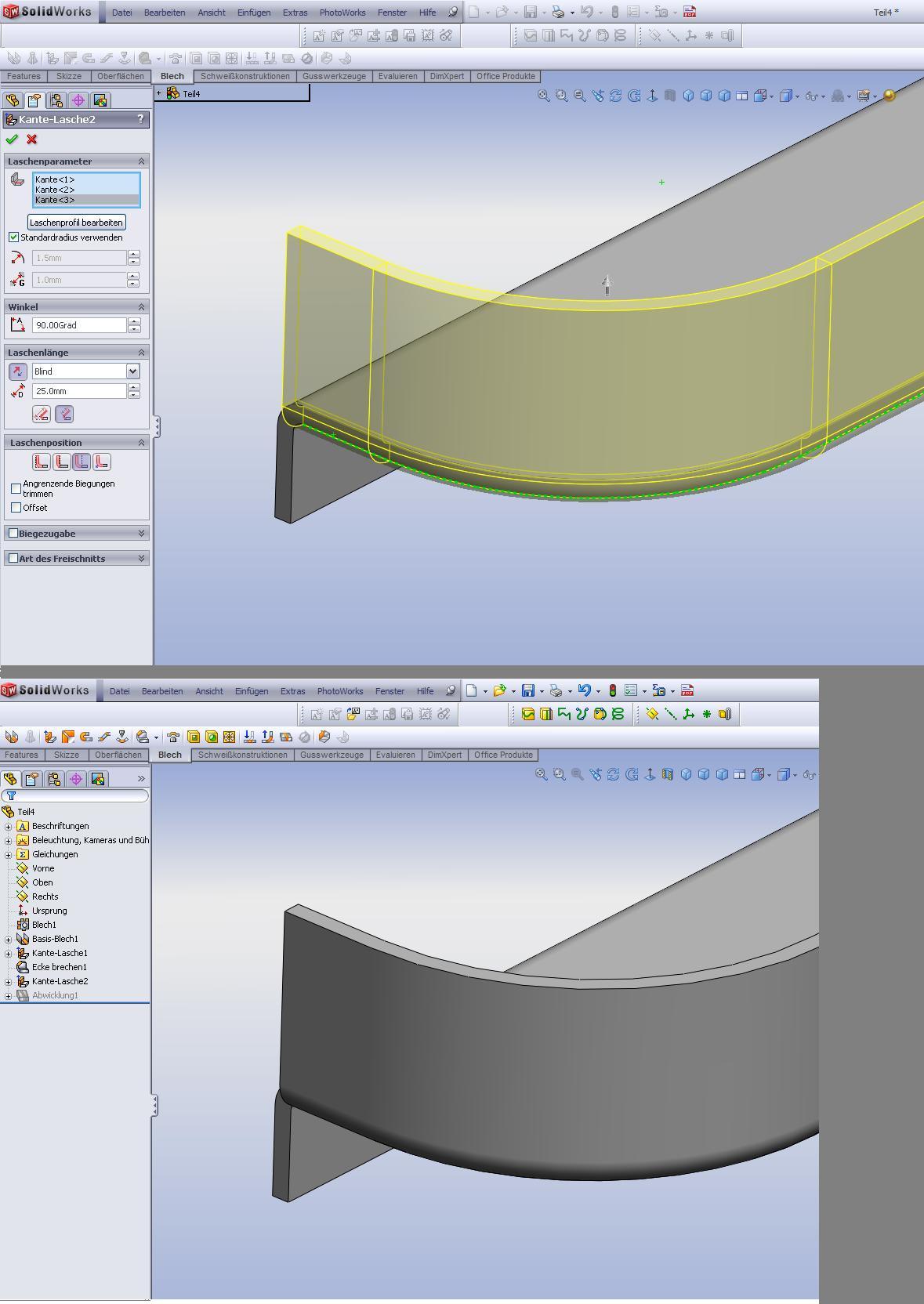

Und hier mal eine Vorstellung.
Beachte bitte den FeaturBaum!
HTH
Andrdeas
    Ich nutze Boardsuche | Google | Netiquette
[Diese Nachricht wurde von AndreasBo am 21. Aug. 2008 editiert.]

Es wird zwar ein Blechteil, aber natürlich aus Segmenten geschweißt. Ich mache jedoch nicht die Fertigungszeichnung sondern eine Skizze für die Konstrukteure einer Fremdfirma.
Die Lösung hab ich jetzt (aus dem anderen Beitrag), aber leider SWXSolidWorks 2005 und wie ich das sehe wird dieses Feature erst ab 2007 unterstützt.
Gibt es für SWXSolidWorks 2005 auch eine Lösung?

Hir noch die Hilfe.
Der Rest ist ja schon beschrieben.

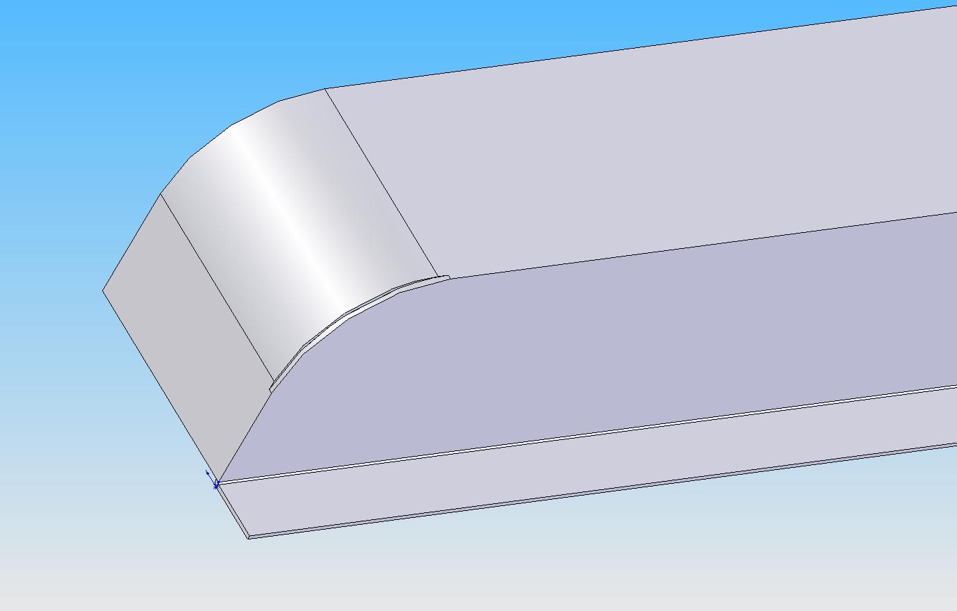

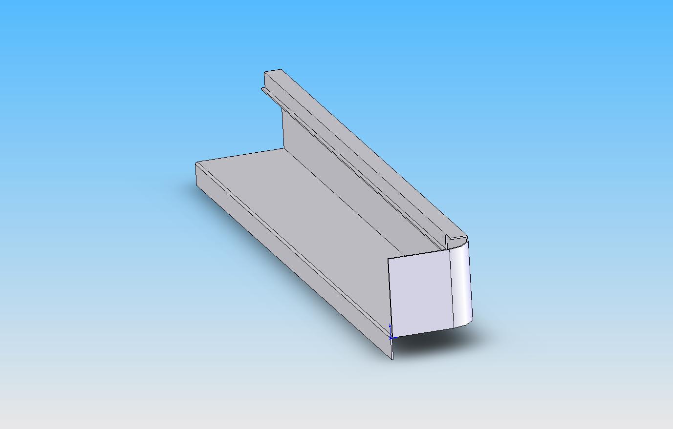

Jetzt hab ich es, danke für die Hilfe. So sieht mein Teil dann aus.
