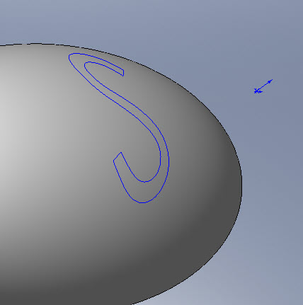

Ich hätte da eine frage bezüglich einer Skizze auf einer gekrümmten Oberfläche. Möchte für einen klassischen Laserzuschnitt eine "lineare" Austragung auf einem gekrümmten Teil, sodass der Schnitt immer senkrecht zur Materialoberfläche läuft. Um ein Beispiel zu nennen: Man stelle sich eine halbe kokosnussschale vor, in die ein S eingelasert werden soll. Dann muss ich dieses S ja auf der gekrümmten kokosnusshälfte zeichnen...
Kann man vielleicht die Skizze auf diese Oberfläche projizieren?

Hallo Max!
Du hast die Lösung eigentlich schon.
Einfügen\Kurve\Projiziert...
Gruß, Jens

Hallo Max,
Du kannst die Skizze auf eine Oberfläche projezieren, bin mich jetzt aber nicht sicher ob nur zylindrische gehen, oder auch anderen.
Du kannst aber auch das Blech abwickeln, die Aussparung erstellen, und dann wieder aufwickeln.
Mike

Oh, sehr gut! Projiziert habe ich jetzt mal alles ;-) Nur wie kann ich die projizierte Kontur ausschneiden?? Nochdazu normal zur Oberfläche? Ich werde mal die Abwicklungsmethode versuchen.
Grüße, Max

Projizieren geht aber nicht, wenn mehrere Konturen in der Skizze sind, z.B. beim "a". Die Blechlösung auch nicht recht. Trennlinie auch nicht.
Also etwas schummelnd Schnitt mit Endbedingung kurz hinter der Oberfläche, dann aus der erzeugten Schnittfläche eine Offsetfläche mit Abstand=0 ableiten und diese dann mit Wanddicke auftragen schneiden, das wird dann normal zur Fläche. Oder sollen die projizierten Dinge ganz ausgestanzt werden?

Hallo Max,
kann sein das ich mich täusche aber ich glaube du kannst auch mit dem Feature UMWICKELN deine Skizze genau auf die Oberfläche projezieren und dann die Tiefe angeben die es ausgeschnitten werden soll. Dazu dann im Menü einfach nur auf Gravieren stellen.
Allerdings ist der Schnitt mit zunehmender Tiefe nicht gleich. Falls du das willst probiere mal diese Lösung http://ww3.cad.de/foren/ubb/Forum2/HTML/013214.shtml#000007
