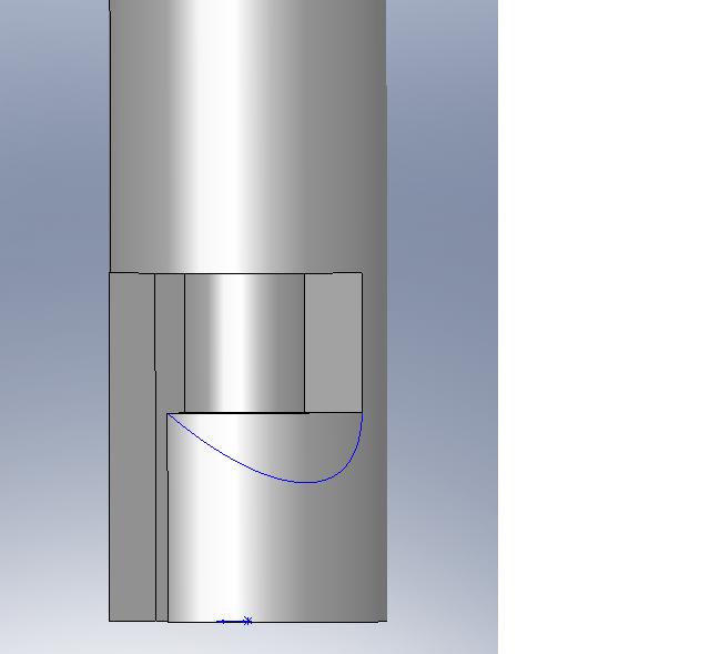

ich hab da noch mal ein Frage, ich möchte folgende Kontur in die Oberfläche schneiden.
Ich hab schon die ganze Zeit herunm probiert aber mir fällt nivhts mehr ein!
Ich hoffe es hat jemand von euch ein Idee.
Gruß Plumps

zwei Möglichkeiten:
(1) Trennlinie (2d-Skizze hier ungenau)
(2) Umwicklen (sauber arbeiten, sonst probleme)
(Anwendung siehe Hilfe)

Hallo Plumps,
Wie SLD-FEM schon sagte umwickeln. eventuell hilft dir der Link noch weiter http://ww3.cad.de/foren/ubb/Forum2/HTML/013214.shtml#000007

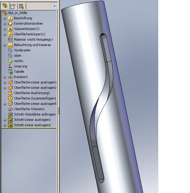

danke danke,
Der beitrag hilft mir sehr weiter, was er damit seinen Oberflächen macht. da wäre ich nie drauf gekommen.
Dieses menschliche Google, bekommt 10 U´s von mir.
--> nicht böse sein wenn ich frag, auch wenn es schon irgend wo in dem Jungle von  CAD.de
            vergraben ist.
Also Danke!
